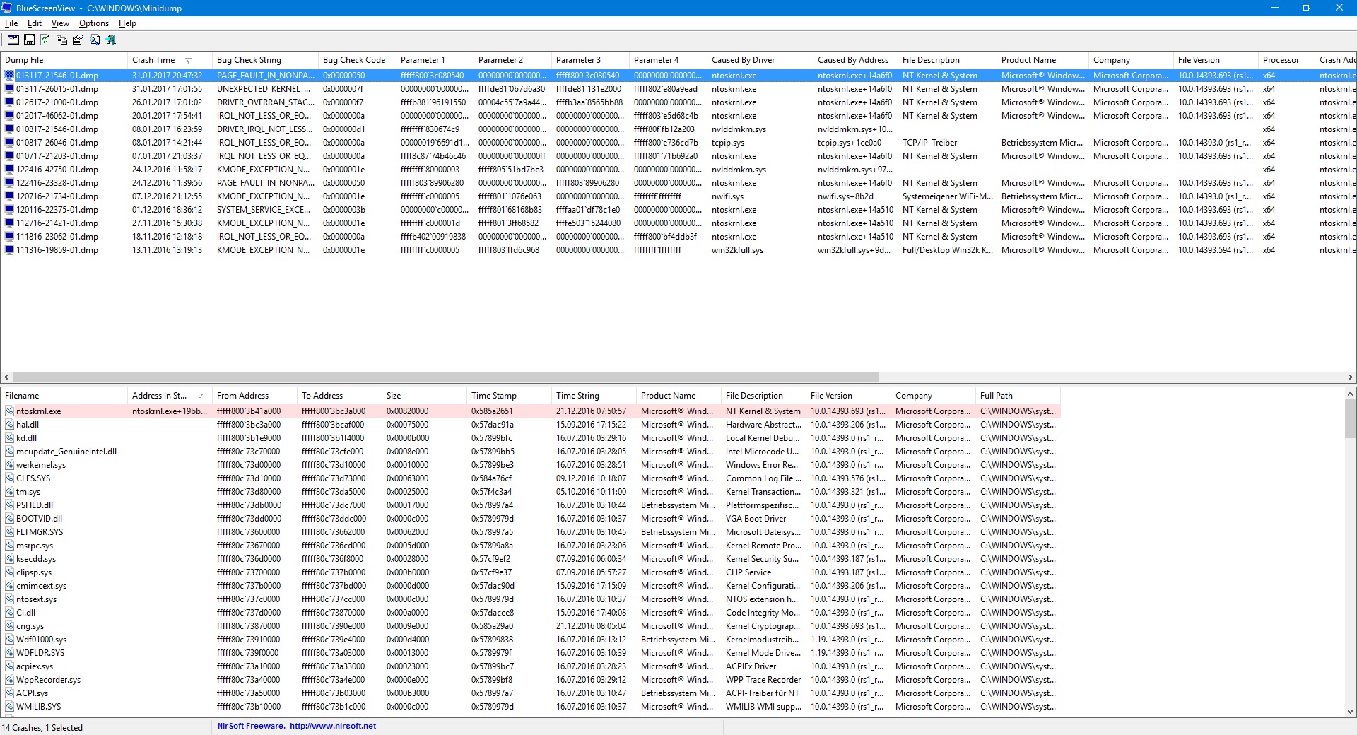

Ich habe seit Wochen, ja sogar Monaten das Problem mit diesen ätzenden Bluescreens auf meinem Rechner.
Wie ihr auf dem Screenshot seht (s. Anhang), hat mein Rechner in letzter Zeit eifrig Bluescreen Einträge gesammelt.:(
Ich habe schon mehrere Sachen ausgetestet um die Fehlerquelle ausfindig zu machen... unter anderen Memtest86 um den RAM zu checken oder CrystalDiskInfo um die festplatte zu überprüfen. Leider ohne Erfolg. :(
Jetzt meine Bitte an euch: wärt ihr so lieb und würdet mir helfen die Fehlerquelle des Problems ausfindig zu machen?
Es regt mich nämlich in letzter Zeit nurnoch tierisch auf das wenn mitten in der Arbeit, beim Videospielen oder beim Browsen der Rechner abstürzt.:freak:

Dann mach mal vollständige Hardwareangaben, dann sehen wir weiter
Yep - insbesondere Netzteil - RAM etc.
Alle Treiber auf dem neuesten Stand?
Irgendwas umgebaut bevor diese Blues anfingen - oder OS geändert?
Irgendwas OC?
Die meisten der BOSDs sind auf den RAM bezogen.
Setze mal das BIOS zurück, und teste dann nochmal.
Nebenbei hast du auch ein Treiberproblem.
ich glaube nicht, dass das die ganze Hardware ist. Unter anderem wird ein Bluescreen von nwifi.sys ausgegeben, also muss irgendwas mit WLAN drin sein.
Also entweder du listest jetzt alles auf, oder du suchst selber nach dem Fehler. Alles zieh ich dir nicht aus der Nase.
