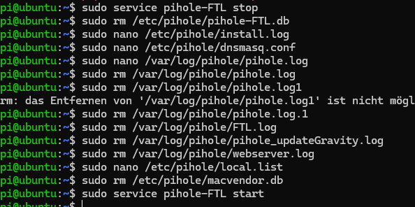

es gibt nur "reloaddns" als Befehl.
ich schätze die Datenbank(en) wurden nicht richtig migriert und dort liegt der Fehler.
probiere mal die DB zu löschen.
edit: nun läuft es wieder
edit2: so:
(ohne die "nano"s)
