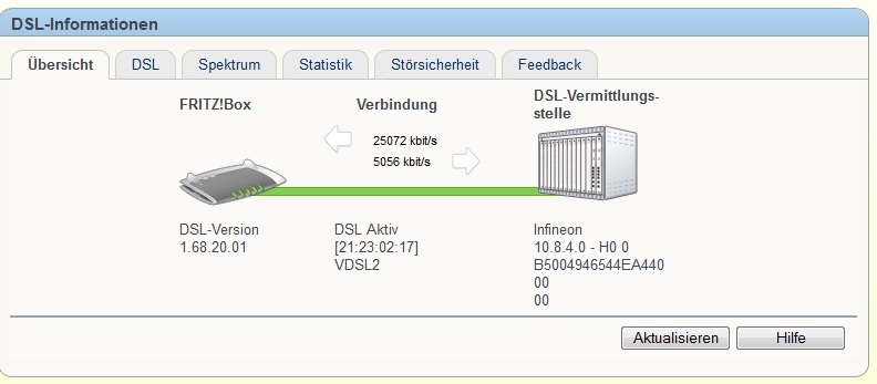

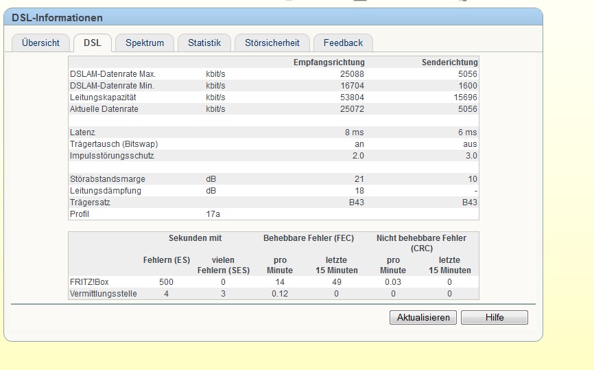

habe eine kleine Frage, seit neustem einen VDSL25 Anschluss von der Telekom. Laut der Box sollen etwas mehr als 50K drin sein, ein Nachbar hier hat auch einen 50K über DSL Anschluss allerdings von einem anderen Anbieter.
Gibt es einen Weg die T-Com zu überreden auch auf ein 50K Profil zu schalten?
Muss ja nicht alles ankommen aber gute Luft ist auf der Leitung noch.
Im Anhang 2 Screens von der Fritzbox

Die Fritzbox werte sind nicht verlässliche. Und du wirst die Telekom mit Sicherheit zu gar nichts überreden wenn die Sagen es geht nicht mehr dann geht auch nicht mehr.
Zumal die Schaltung von VDSL25/50 nicht nur von den Leitungswerte abhäng sondern auch von der Auslastung des jeweiligen Knotenpunktes.

Hat die Telekom Dir gesagt, daß VDSL50 nicht geht bzw. hattest Du versucht VDSL50 zu bestellen ?
VDSL50 ist nämlich ein anderes Produkt als VDSL25 (bzw. evtl. eine Option zu VDSL25)...wenn Du also VDSL25 bestellst bekommst Du auch nur das, egal was Deine Leitung kann.
Daher ist die einfachste Lösung einfach ein VDSL50 Upgrade zu bestellen...wenn es geht wirst Du es bekommen, wenn nicht sind auch Überredungsversuche zwecklos fürchte ich.

Schau im Online-Kundenbereich unter Punkt Vertrag ändern, ob Du dort VDSL50 auswählen kannst. Konnte damals nur VDSL25 buchen und habe beim Techniker gefragt, ob VDSL50 möglich wären. Ist aber nicht, da die letzte Meile nicht dafür ausgelegt ist. Das Vectoring könnte in Zukunft Abhilfe schaffen.
Du hast doch eine 53804 / 15696 kbit/s Leitung, jedoch gibt dir der Provider nicht mehr. Welche Messdaten hat dein Nachbar? Test
Bei mir werden ebenfalls 53804 / 15696 (DSLAM) angezeigt, aber durch die Dämpfung ist es nicht möglich.

Der Provider hat lediglich das gebuchte Produkt geschaltet, vermutlich ist VDSL 50 aufgrund der Dämpfung nicht möglich, auch wenn die Leitung noch reserven hat.
VDSL 50 wird eigentlich nicht geschaltet wenn die Leitungskapazität nicht bei ~80Mbit liegt.

Aber nicht bei der GBE Plattform und somit bei VDSL. Was das automatische Produktionssystem sagt, ist Gesetz, Tricksen führt im günstigsten Fall dazu, daß Du nach max. 4 Wochen wieder die alte Geschwindigkeit hast, im schlimmsten Fall, daß Du dann gar kein DSL mehr hast. Weshalb zu Recht jeglicher manueller Eingriff in das System untersagt ist.
Bei mir wird auch auf dem DSLAM eine Leitungskapazität von 91/18 MBit angezeigt, trotzdem bekomme ich keinn VDSL 50, da das System festgelegt hat, daß ich maximal 25 MBit bekomme. Natürlich lief ein testweise draufgelegtes 50.000er Profil 5 Tage vollkommen fehlerfrei, trotzdem habe ich es dann entfernen lassen, damit ich nicht 2 Wochen später ohne Internet dastehe. Soll heißen, was diverse Geräte und System als maximale Kapazität anzeigen, ist vollkommen Latte.
Und um nochmals mit diversen Fachaussagen hier aufzuräumen, ich habe schon unendlich viele Anschlüsse gemessen, an denen Fritz! Boxen angeschlossen waren, und bis auf wenige Ausnahmen deckten sich die Angaben in den Boxen mit den Meßwerten im DSLAM.
