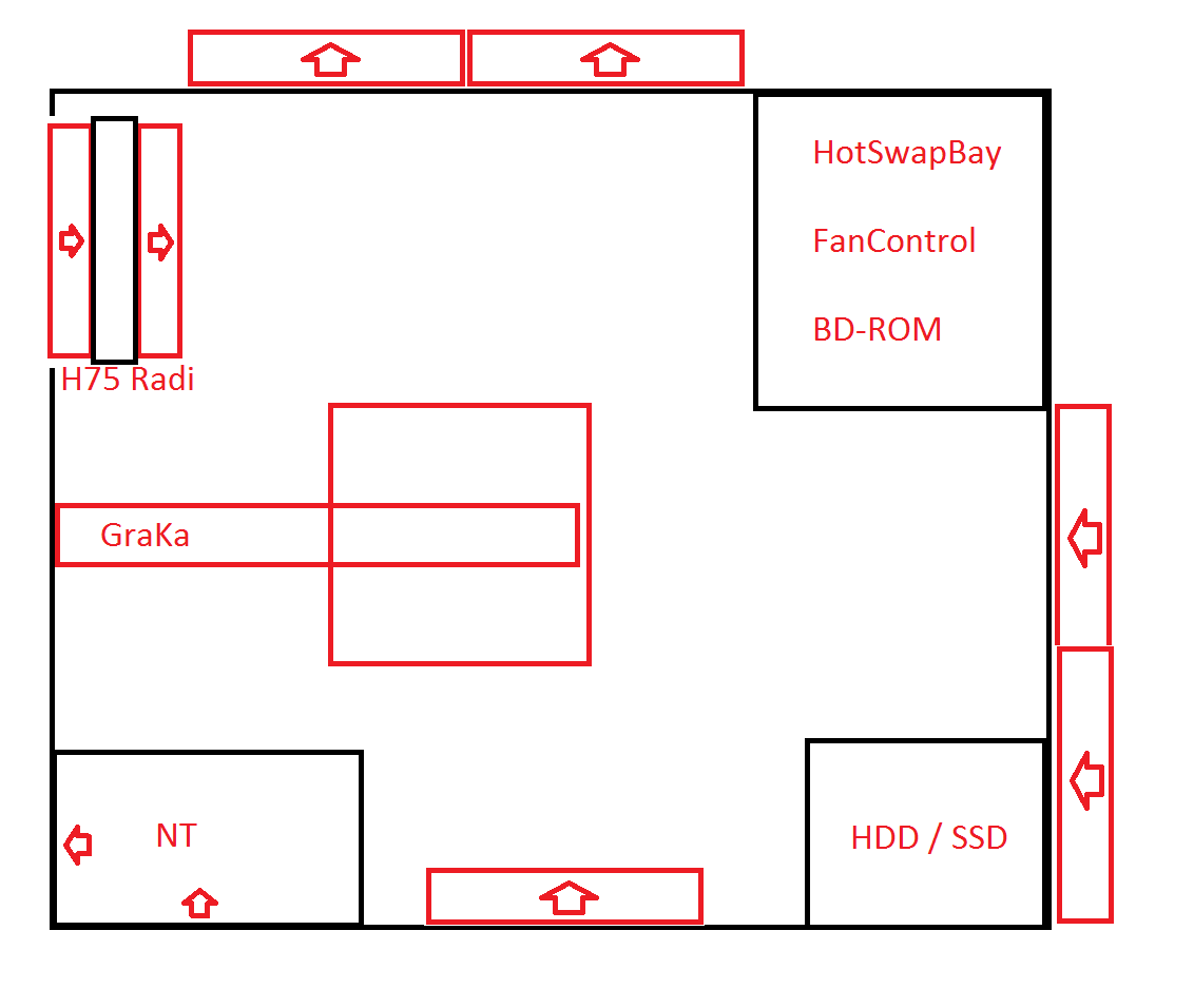

Soe sieht die Belüftung aus:

Ist der Radiator vorne und bekommt frische luft oder sitzt er hinten und bekommt noch die Hitze von der Graka usw. ab.
Ich würde mal versuchen den Radiator vorne anzubringen damit er frische Luft bekommt.
Zuviel warme Luft im Gehäuse die nicht ausreichend nach aussen abtransportiert wird.
Lüfter vorne einblasend > im heck oder oben ausblasend (entspricht dem Standard)
Deine Lüfter auf dem Radiator müssen auch den rest der Wärme aus dem Gehäuse raustransportieren.
Also Gehäuse belüftung genau anschauen und optimieren. Liegt nicht am Corsair Hydro

Ich hoffe man kann es erkennen. Das ist das Kühlkonzept des PCs.
An der linken Seitenwand hängt noch ein Fan, der Frischluft zur Grafikkarte befördert. Das ist das rote Quadrat in der Mitte.
Häng den Radiator vorne über die Festplatten und lass den Lüfter hinten raus pusten.
Um den Radi vorne hin zu hängen sind die Schläuche leider zu Kurz.
