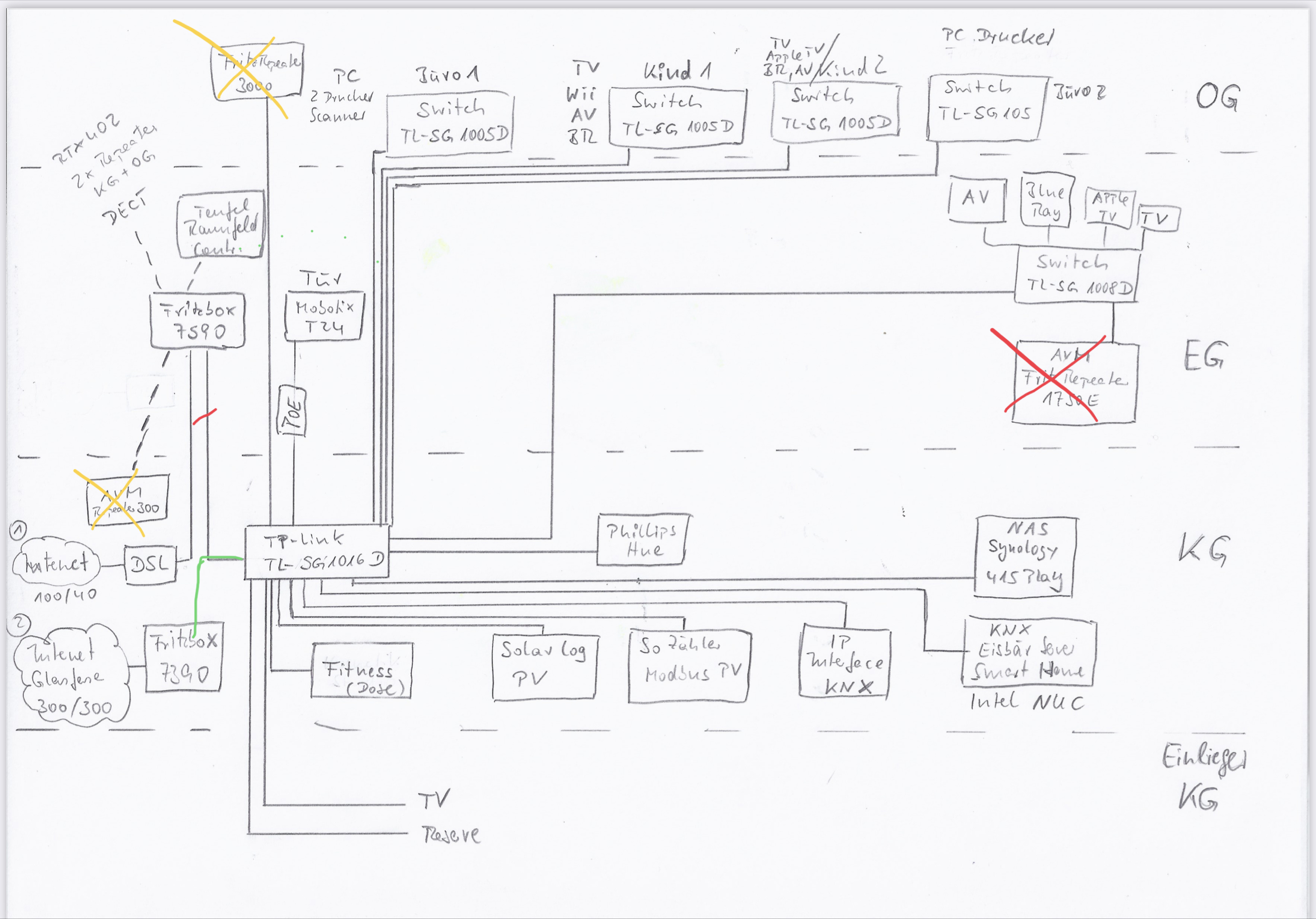

Wenn du eine Beratung willst, was ich verbauen würde, solltest du mal ne Zeichung mit der aktuellen Verkabelung machen und markieren wo genau die Probleme liegen.

Mach mal ne Zeichnung!

Aber mach vor allem mal die Zeichnung fertig!!!!!

Zeichnung wäre in der Tat sinnvoll. draw.io

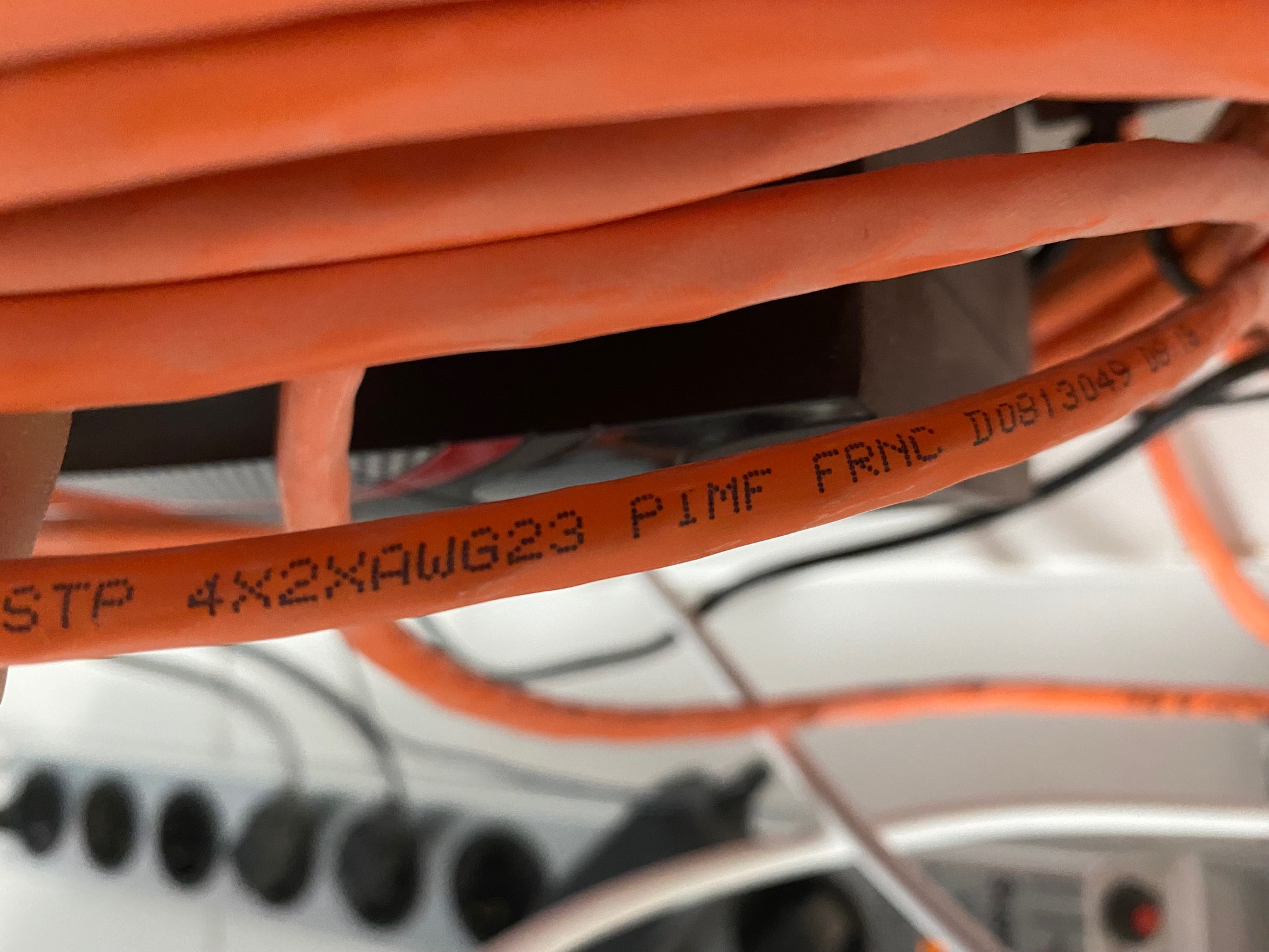

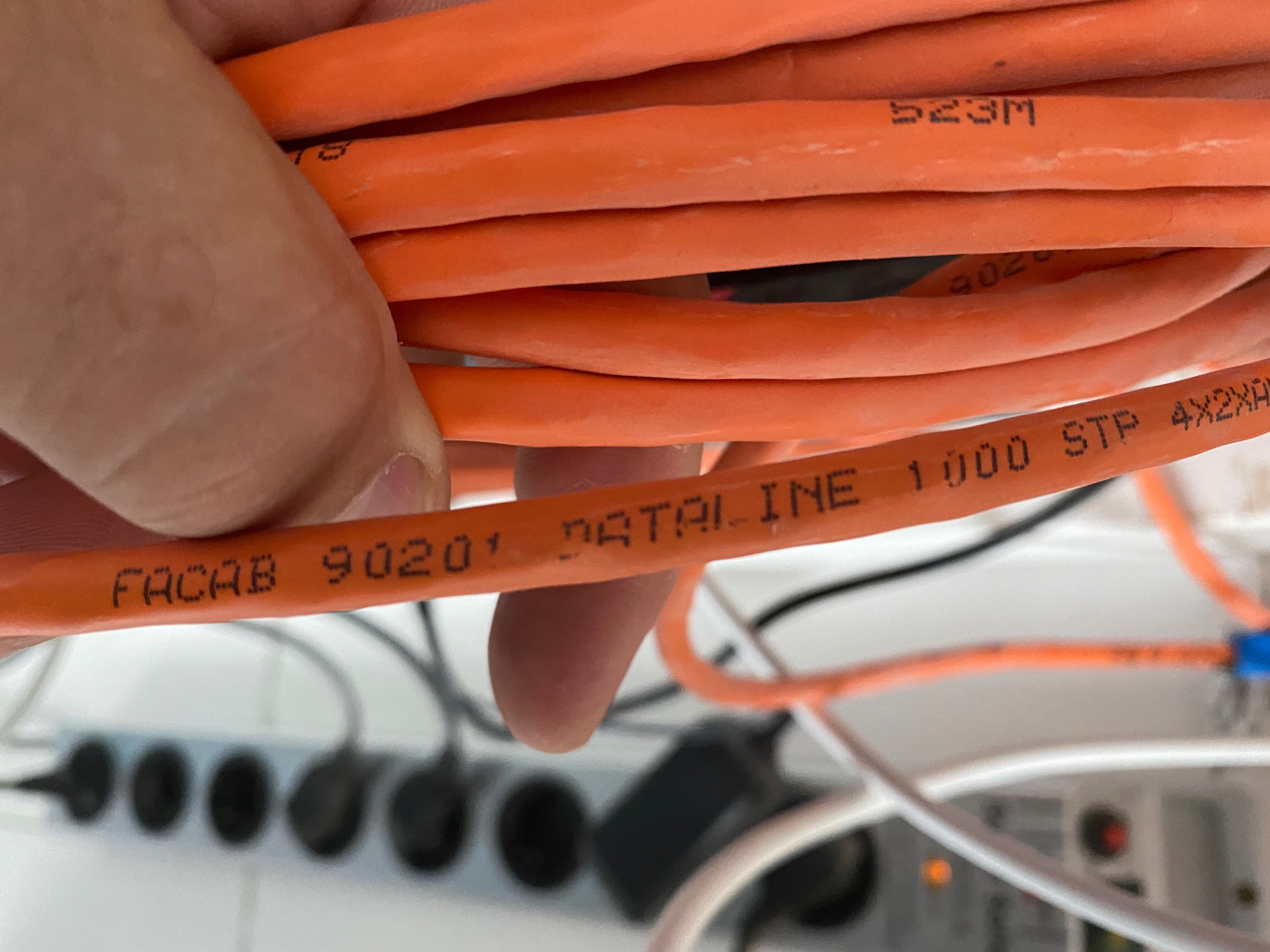

Zeichnung hab ich angefangen, aber den Wust wollte ich hier nicht einstellen. Überarbeite das Mal…..
F31v3l schrieb:
Haus stammt aus 2013. Netzwerkkabel und/oder Leerrohre liegen?
Das ging damals etwas in die Hose da ich bei der Installation im Ausland war. Die Netzwerkkabel liegen zwar in Leerrohren, aber die Heinis haben die ca 10–15cm vor den Wänden enden lassen so dass die Kabel nicht aus–/ neu eingezogen werden können.

Da bin ich bei der vorhandenen Verkabelung unsicher, muss ich klären. Der Typ hat damals viele Kabeltypen gemischt. Würde mich wundern wenn das alles top ist.
Das bitte auch einzeichnen.

Darum die Zeichnung. Das macht alles klarer.

Aber ich warte jetzt erstmal geduldig auf die zeichnung.

So, hab jetzt versucht eine Übersicht unseres Netzwerkes mit allen Geräten zu erstellen - aber mit Hand sonst sitz ich noch Wochen an diesser Zeichnung :-)
Den Typ des verwendeten Verlegekabels für das ganze Netzwerk (alle Dosen in den jeweiligen Räumen und Anschluß der FB) ist im Bild zu sehen - Dataline 1000 STP 4x2xAWG23 PIMPF - ist das CAT5 ?
Wir haben einen Telekom DSL Anschluß 100/40 und seit gestern einen 300/300 Glasfaseranschluß (der jedoch noch nicht richtig funktioniert).
Da die Telekom die Rufnummern erst Ende 2022 frei gibt, hatte ich vor, den Glasfaseranschluß fürs Internet mit der FB 7590 zu verwenden und an deren Montageort die alte 7390 nur für die DECT Telefonie zu nutzen.
Die aktuelle FB sitzt im EG, d.h. der DSL Anschluß geht ins EG und vom LAN1 der FB wieder ins KG, an den Switch.
Ausser die vielen kleinen 5er und 8er Switche in fast jedem Raum und der prinzipiell zu geringen Anzahl von Netzwerkdosen ist die Sache prinzipiell ok. Das mit den Leerrohren hatte ich ja oben beschrieben.
In den letzten 8 Jahren sind extrem viele Geräte dazu gekommen, wobei die große Tochter (KIND 2) jetzt fürs Studium auszieht, was wieder die Sache etwas entlastet.
Nicht in der Zeichnung sind noch einige WLAN Geräte (5 Laptops, 5 Tablets, 4 Smartphones).
Die billigste Lösung wäre für das WLAN nur den Austausch des alten Repteater 300 gegen einen neuen 2400er für 80€, der über Funk ans Mesh gehängt wird. Oder noch einen 3000er der dann im Keller am LAn hängt. Die beiden anderen Repeater 3000 (OG) und 1750E (EG) sind jetzt als LAN-Brücke angeschlossen.
Damit und einem neuen AP für den Keller sollten wir die nächsten Monate leben können.
Dann den TP-Link 16er Switch gegen den Aruba JL862A - 24 P ohne POE aber mit 4x SFP+ für Erweiterungen tauschen.
Zukünftig könnte ich dann an diesen Switch über SFP+ noch einen POE+ Switch hängen und die drei AVM AP in den Stockwerken gegen leistungsfähige AP austauschen.
Die Einliegerwohnung meiner Eltern kommt erstmal mit den beiden LAN Dosen aus, da sie keine Mobilgeräte besitzen und nur der Fernseher am Netz hängt.
Findet Ihr grobe Böcke in der Sache?
Ist gut und erkenntlich.
Keine Ahnung, aber damit werden wir wohl arbeiten müssen.
Irgendjemand wird es hier schon wissen.

Ich dachte, dass das Wlan genau das Problem sei?
Ich geh mal davon aus, dass dieses Problem mit Geld und neuer hardware aus der Welt geschafft werden will.
Es gibt jetzt viele Möglichkeiten, aber ich würde auf ein System setzen und damit neue APs und passende Switches kaufen.
Befinden sich die Lananschlüsse so, dass man Decken oder WandAP's benutzen kann?IM EG hast du 3mal Lan und einmal POE. Sind diese drei Anschlüsse nebeneinander?
Also die zwei Fritzboxanschlüsse und der Switch im EG?
Rot würde ich entsorgen.
Gelb kann man aufheben, wird aber ersetzt mit neuen APs.
Grün ist neue Verbindung.
Ne hilfreiche Seite. Ich gehe jetzt mal mit Unifi:
https://evanmccann.net/blog/ubiquiti/unifi-comparison-charts
UDM pro als Router anstatt der Fritzbox7390.
Davon direkt zu einem neuen Switch (Die UDM pro hat leider nur 1gbit switching kap.)Der Switch ersetzt dann deinen Sg1016.
Switch such dir selber aus. Was du genau brauchst und willst.
Dann in jedem Stock ein AP. Mindestens. Ich kenne ja den Grundriss nicht. Vielleicht sind 2 oder 3 besser. Am besten alle per Lan. Sonst nochmal schreiben.
Nicht an der Anzahl der APs sparen!!!!!
Such dir einen Wifi5 aus AC Wave 2. Mein Tipp ist der Nano HD.
Wenn du nicht 4x4 brauchst. Also da wo nicht mehrere Datenhungrige Geräte zusammenstehen.
Nimm gleich den U6 Lite.
Bei denen kannst du vor allem vom dem mountig bracket hin und her tauschen und ausprobieren.
Wenn du einen AP über eine Switch nach der "Hauptswitch laufen lässt, würde ich diese Switch auch mit Ubiquiti Switch ersetzen.

Kann ich von hier schwer sagen, aber an APs würde ich nicht sparen.
Ich schätze du brauchst 5.

Aruba mag einfacher sein, aber nur, wenn du wirklich alles von aruba nimmst!!
TPLink ist wesentloch wchwieriger als managed. Lass die Finder davon.

Ich dachte du wolltest es gleoch richtig machen und auch einfach. Nen Router brauchst du auf jeden Fall. Den würde ich passend zur Switch und AP wählen.

Viel billiger als Unifi wird es nicht.
Entweder du möchtest eine Verbesserung oder nicht.
Das kostet nunmal etwas……
Also wenn eine FB als Telefonanlage weiter läuft, dann kann ich an die freie „Rückleitung“ zum Switch einen AP sehr zentral im EG in den Flur hängen, Wand oder Decke.
Im OG nehme ich den freigewordenen LAN Anschluss im freiwerdenden Zimmer unserer großen Tochter und könnte den AP an die Wand hängen, ohne Switch dazwischen. In den anderen Räumen Gin&es es nur am kleinen Switch.
Im Keller würde die zwei5 Fritzbox oder ein anderer Router des Glasfaseranschlusses stehen. Somit kann ich dort auch an einen Port des neuen Switches einen AP, entweder an die Wand oder dDecker hängen.
Einen Switch mit POE Ports würde dann die Verkabelung noch einfacher machen, oder halt die ganzen Injektoren noch dazu.
Bei Grandstream oder Aruba kann man die AP ohne Injektoren kaufen so dass ich diese 60€ wieder in einen Switch für eine aufgeräumte Installation stecken kann.
Gibts die UB auch ohne Injektoren oder immer nur komplett?
Kann man. Machen wir aber nicht!!
Wir machen es gleich richtig.
Alles von der Hauptswitch ausgehend.
top.
Top.
Den einen Switch würde ich dann auch tauschen. Also da wo der AP dran hängt.
Du nimmst 5 APs. Ich bestimme das jetzt!! Basta.

Die FB ist dann die Telefonanlage und kommt an die UDM pro oder an die switch.
Du musst nur umstöpseln.
