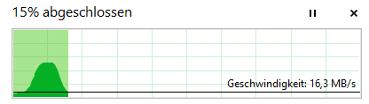

Im Einsatz habe ich 2 verschiedene Win10 (22H2) Rechner. Bei beiden ist das Verhalten gleich.
Schon länger ist mir aufgefallen, dass wenn ich eine NordVPN-Verbindung aktiv habe, unabhängig vom verbundenen Server, steht mir nur ein drittel der Upload-Geschwindigkeit zum lokalen NAS zu Verfügung. Der Download von meinem NAS läuft dabei Problemlos mit vollen 110MB/s (Gbit Ethernet Kabel).
Dabei ist im Task-Manager aber zu sehen, dass die Daten über den "Ethernet" Adapter übertragen werden. Über den VPN Adapter (NordLynx) werden zu dem Zeitpunkt keine Daten transferiert.
Durch experimentieren habe ich nun aber herausgefunden, dass das Problem eben nicht das VPN, sondern der Webschutz! Aktiviert habe ich: "Scam-Erkennung", "Schadsoftware-Blocker", "Tracker-Blocker", "Werbeblocker", "URL-Trimming und Sicherheitsindikator für Suchergebnisse". "DNS-Filterung" ist NICHT aktiv.
Siehe Screenshot: NordVPN Webschutz ist aktiv: Transfer nur ~16MB/s --> Webschutz deaktiviert: ~110MB --> Webschutz aktiviert: Sofort wieder ~16MB/s.
Nun kommt mir das ganze doch sehr komisch vor.
Wieso beeinflusst der Webschutz den Windows-Explorer Datentransfer im lokalen Heimnetzwerk? Sollte der Webschutz nicht nur Verbindungen im Web-Browser bzw. Verbindungen nach außen / in das Internet überwachen? Werden meine persönlichen Daten somit von NordVPN bzw dem Webschutz abgefangen / ausspioniert?
Weiß jemand was hier los sein könnte?
Vielen Dank für eure Meinung!

Frag NordVPN. Eventuell kopierst Du "doch" ueber die VPN Verbindung. 🤷‍♂️
Der Webschutz wird alles was ueber die Netzwerkkarte geht abgrasen nach "Bedrohungen". Fuer das interne Netz absolut sinnfrei wie Du merkst. Entweder laesst sich das deaktivieren oder schmeiss den Mist einfach runter.

Mach mal ein Traceroute zu deinem NAS.

Genau so scheint es zu sein. Eigentlich könntest Du doch froh sein, dass Du sogar (ohne Aufpreis) den Webschutz auch im internen Netzwerk hast. Wundert mich, dass NordVPN das nicht als Erweiterung (nur 4,99€ monatlich) anbietet :rolleyes:
In Deinem Falls cheint es wohl der Schadsoftware-Blocker zu sein, der vorgibt dein System vor Malware zu schützen, indem jeglicher Netzwerktraffic und wahrscheinlich auch jegliche interne und externe Datenträgeraktivität überwacht wird.
