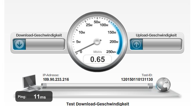

Guten Morgen,
mein Problem bezieht sich auf eine normale Arbeitsstation zuhause.
Ich kann ohne Probleme im Interne Surfen, Spiele spielen etc. Sobald ich jedoch versuche etwas herunter zu laden oder etwas zu streamen geht entweder mein upload oder mein download in die knie.
z.B kann ich keine Speedtests mehr durchführen. Ich habe eine 100Mbit Leitung, wenn ich einen Speedtest mache läuft der Download richtung 100Mbit und nimmt dann rapide ab, teilweise geht der download auch mal durch und der Upload wird getestet beim Upload funktioniert aber dann wirklich gar nichts. Es wird nichts verbunden nichts hochgeladen und es passiert einfach gar nichts.
Der Fehler kann definitiv nicht an meinen Router liegen, denn schließe ich einen Laptop an den Router funktioniert alles ohne Probleme.
Ich habe durchgehend Internet der Fehler bezieht sich nur auf den Download und Upload.
Um ein paar Fehler auszugrenzen habe ich mir eine neue Netzwerkkarte gekauft und mein Windows neu installiert & NW-Kabel ausgetauscht jedoch ist der Fehler immer noch da und ich bin echt ratlos. Ich hoffe jemand versteht mein anliegen und kann mir weiterhelfen.

Wenn ich 2 Speedtests hintereinander ausführe sieht meine Verbindung so aus : (Siehe Screen)

Ich Streame auf "twitch" mit der Open Broadcaster Software, in dieser Software sieht man den Upload der mal für 10 Minuten & mal nur für 1 Minute läuft und sich dann auf 0Mbit senkt und dann die Verbindung trennt. Was hat die Festplatte mit meinem Upload zutun ?

Wenn ich meinen Laptop mit dem gleiche Kabel verbinde funktioniert es ja komischer weise. Kann das mit einem Defekt auf dem Mainboard zu tun haben? Ich mein ich kann auf meinem Fest Pc am gleichen port nicht mal einen Speed Test machen an meinem Laptop klappt dies aber komischer weise auf dem gleichen port mit dem gleichen Kabel. Ich habe 10 verusche mit dem Laptop gemacht einen Speedtest durchzuführe 10/10 erfolgreich mit meinem Rechner 1/10 erfolgreich. Aber ich sehe auf teufel komm raus den Fehler nicht. Der Router kann es nicht sein, die NW-Karte auch nicht, das NW Kabel auch nicht & das Betriebssystem auch nicht. Kann es durch einen defekt auf dem Mainboard evtl passieren ? Ich weis es nicht weiter...
Ja, das mache ich seid 2 Jahre so und es gab nie Probleme. Das Problem gibt es erst seit dem 27.12.2014
Es ist eine SSD keine HDD. Das hat damit nichts zu tun. Auch wenn ich nur einen Speedtest mache und nichts anderes dabei tuhe funktioniert das nicht.

ich habe nichts gemacht der Fehler kam einfach ganz plötzlich. Habe ja jetzt auch ein frische windows 7 installiert und dort habe ich dasselbe problem. Wenn ich meinen Laptop anschließe funktioniert alles einwandfrei. Kann der Fehler evtl mit einem defekt auf dem Mainboard zu tun haben? Ich habe die NW-Karten ausgetauscht und auch hier ist der gleiche Fehler.

Wie bereits gesagt, es liegt nicht an meinen Router. Ich habe das Problem nur mit meinem Fest PC. Unity Media hat damit nichts zu tun. Ich habe meinen pc sogar bei einem bekannten angeschlossen und habe dort das gleiche Problem.
Mfg
Ja habe ich. Von der Konfiguration her müsste alles fuktionieren, ich habe nichts geändert.
Sogar bei der neuen NW-Karte habe ich das Problem. Kann dies evtl mit einen Mainboard defekt zusammen hängen? Mir würde sonst wirklich nichts anderes mehr einfallen.
Guten Tag,
habe mir jetzt ein neues Mainboard + SSD Festplatte geholt und verbaut. Der Fehler besteht immer noch. Ich denke das der Fehler dann doch bei Unity Media liegt...
