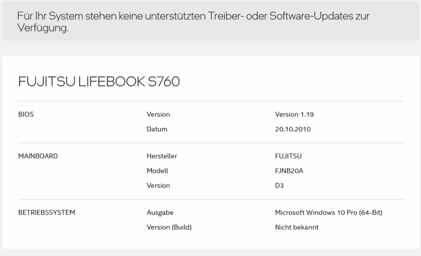

Gelegentlich treffe ich aber Geräte an, die sich ausschliesslich wireless ansprechen lassen - und genau das scheint mein Maschinchen nicht zu können, leider.
dxdiag zeigt das
Muss dann halt entweder auf mein nicht ganz so professionelles Equipment zurückgreifen oder die Präsi vom Stick auf einem vorhandenen Notebook laufen lassen.
Geht auch - aber halt unbefriedigend.
Habe natürlich recherchiert (auch hier im Forum) und zB erfolglos neue Treiber gesucht, gibt es nicht.
Es gibt zwar Nachrüstdongles, da bin ich mir aber nicht sicher, ob das funktioniert.
