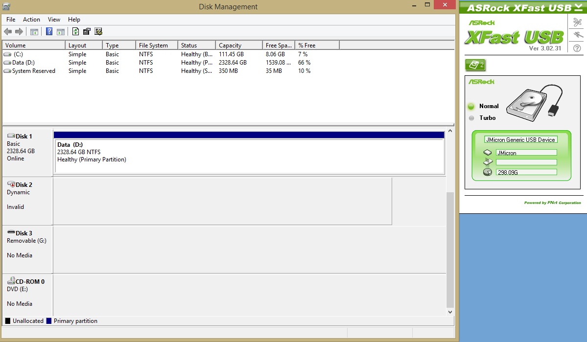

Stecke ich die Platte ein (USB3.0 oder USB2.0 macht keinen Unterschied) meldet XFastUSB die Festplatte.
XFastUSB ist ein mitgeliefertes Tool meines Asrock Mainboards.
Im Explorer ist jedoch nichts zu sehen.
Im Festplattenmanager wird es nur als Removable Device deklariert. Formatierungsmöglichkeiten sind nicht vorhanden.
Die Festplatte beginnt sich jedoch zu drehen und die LED des Gehäsues leuchtet ebenso.

Hmm, die Festplatte sollte zumindest formatierbar sein.
Eventuell reicht der Strom nicht (unwahrscheinlich). Hast Du die Möglichkeit, sie an einen aktiven USB Hub anzuschließen?

Ich bin un etwas weiter.
Habe die Festplatte mal mittels Testdisk überprüft. Dieses hat die partition gefunden und es analysiert gerade in diesem Moment.
Für diejeniegen, die das gleiche Problem eines Tages haben:
Es lag daran, dass die Festplatte dynamisch angelegt war. Ich habe sie intern verwendet und einfach formatiert. Nun funktioniert sie auch in dem Gehäuse.
