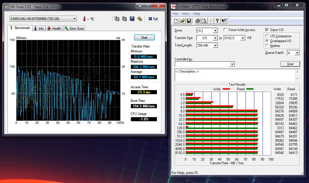

@Sepp: hier die Screenshots beider jünsten Benchmarks. Atto Disk sieht für mich bis auf den 128KB Block normal aus, HD Tune kann ich nicht gänzlich deuten: q68usw4m.jpg

Der HDTune-Bench sieht grottig aus, oder ist da nebenher der ATTO gelaufen?
Im Atto solltest Du die Gesamtgröße auf zB 4GB erhöhen, 256MB sind zu wenig, weil ja das Problem wie geschildert erst ab 1GB auftritt...
Der HDTune sieht echt nicht gut aus - ausser es ist gleichzeitig noch ein anderes Programm gelaufen, das immer wieder auf die Platte zugegriffen hat. Hast Du mit HDTune auch mal den Error-Scan probiert?

Poste bitte mal den Screen von CrystalDiskInfo, ziehe aber bitte das Fenster soweit auf, dass alle Attribute und auch die Hex-Werte vollständig sichtbar sind. Obwohl, so viele schwebende oder wiederzugewiesenen Sektoren kann es eigentlich kaum geben, als dass man damit diese viele Einbrüche bei HD Tune erklären könnte. Ich denke ehr, da hat beim Benchmark irgendwas anderes laufend auf die Platte zugegriffen, was auch den Einbruch bei 128k bei ATTO erklären würde.

Die Benchmarks liefen separat. Ich habe die Gesamtgröße bei Atto auf 2GB gestellt (Maximum): ist so ziemlich das gleiche Resultat wie oben im Screenshot dargestellt.

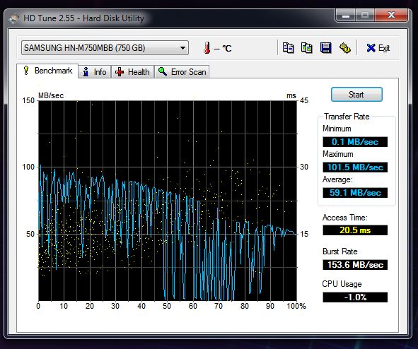

PS: ich habe nach einem Reboot (alle anderen Programme geschlossen) nochmal HD Tune gestartet:
Das spricht nun aber nicht für das USB Gehäuse, denn die meisten lassen die S.M.A.R.T. Werte durch. Die BAD LBA sprechen nicht für die Platte. Ich würde die mal intern in einen Rechner hängen und dort erneut prüfen, da scheint es nicht so optimal zu sein.
