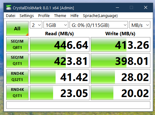

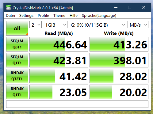

Ich empfehle den Patriot Supersonic Rage Pro. Fancy Name, ich weiß, aber schneidet in vielen Tests weit oben ab und ist bei mir auch noch im Einsatz mit einem Windows to go drauf.
Krasse Schreib und Leseraten für einen USB-Stick und mit 128GB für knappe 30€ kann man nichts falsch machen. Ist sehr hochwertig verarbeitet und hat nen flotten USB (3.0) 3.2 Gen 1 Anschluss/Anbindung.
Ist vielleicht viel zu sehr "overkill", aber einfach mal dieses "Das gönn ich mir"-Gefühl ist auch mal ganz nett. Und für diesen Preis...

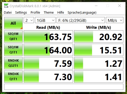

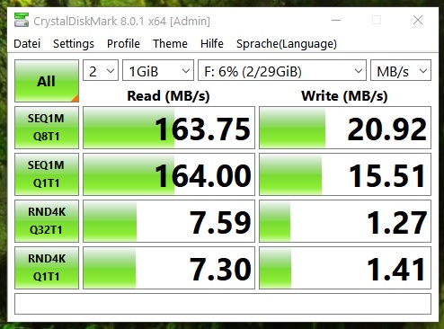

Ich hab hier nen SanDisk "Ultra" USB 3.0 USB Stick für 12€ liegen.
Die 64GB Version kostet in manchen Shops genauso viel.
Noch funktioniert er(ist nagelneu und keine Woche alt und nur 3x benutzt). Und es kann auch sein, das der die nächsten 10 Jahre noch funktioniert. KANN, muss aber nicht. Gut möglich, das er schon defekt ist und mein LinuxToGo sich gar nicht mehr booten lässt.
Hier mal nen Bench von mir, vom Supersonic bla bla :
Der SanDisk kommt auf knappe 130mb/s im Lesen....
Bench mache ich gerade, lade den Screen gleich hoch...Aber er generiert seit 2 Minuten noch das Testfile darauf. Kein gutes Vorzeichen :D
Edit : Hier der Bench von dem SanDisk Stick
"Autsch"...Abgesehen von der Leserate ^^
