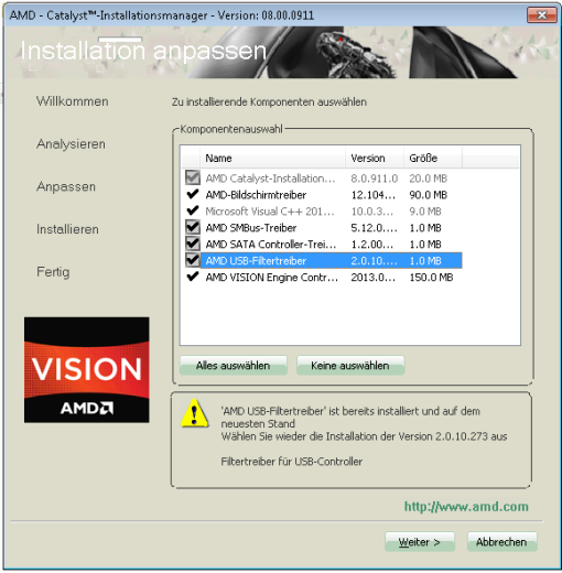

Bei sämtl. Treiberinstallationen wird im AMD Installation-Manager kein USB Treiber angeboten.
Lediglich im Treiberpaket (1) war zumindest ein "USB-Filtertreiber" dabei. Aber geholfen hat der auch nicht.

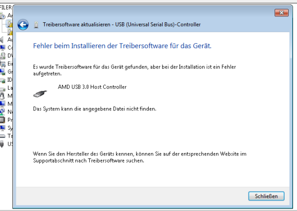

"Manuelle" Installation über Geräte-Manager:
Wenn ich den Treiber auf LW C:\ suchen lasse, wird auch einer gefunden, (vermutl. in einem der obigen extrahierten Treiberpakete) aber die Installation schlägt mit folgendem Fehler fehl:
Hat noch irgend jemand eine Idee?

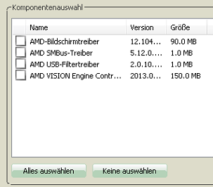

- Beide beinhalten auch nur eine Installationsroutine von AMD --> den Catalyst Install.-Manager.
Hier ist wie bei den "direkttreibern" von AMD kein USB Device Treiber gelistet. Das Maximum was angeboten wird:

p.s. bei dem Chipsatztreiber, ist da vllt USB 3.0 aufgelistet, wenn du bei der Installation benutzerdefiniert auswählst?
- Was genau meinst du?
Meine obigen Screenshots sind alle aus der Benutzerdef. Ansicht und zeigen alle verfügbaren Komponenten des Bundles.
