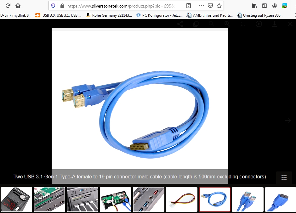

unbedingt soll das gerät einen cardreader haben, der möglichst auch noch ein paar schnelle usb 3.x v.a. auch als Typ-C mitbringen sollte. hab da v.a. von silverstone das sst-fp59 gefunden.. obwohl mir dort eigentlich dieser schieber nicht gefällt. es hat aber auch einen USB 3.1-Gen1-Typ-C-Anschluss
bin aber momentan gerade ohnehin in der usb-krise völlig verwirrt. vielleicht könnte ihr mir helfen.. wenn ich das silverstone frontpanel einbaue, dann hat das einen anschluss über einen 2x usb. 2.1 gen 1 19 pin-connector mit 5 gb... das mainboard hat einen dieser 19 pin-header, wenn ich das richtig sehe....
aber auch das gehäuse hat aber selbst zwei frontanschlüsse usb 3.0, die eigentlich auch aufs mainboard müssten, aber wohin dann?

so wie das aussieht hängt jeweils der Cardreader und der USB-"Verteiler" per USB3-A Stecker an dem Einschub dran. Diese Stecker müssen per Kabel hinten an die USB3.x A-Anschlüssen der Mainboard I/O Blende dran. Das ist ungewöhnlich in heutiger Zeit. Es gibt nur wenige (MSI OEM) Boards die USB3-A Anschlüsse direkt auf der Platine intern haben.
D.h. die vier USB Anschlüsse werder über einen USB Hub-Chip bereitgestellt und verteilt. Vermutlich also immer USB3 erste Generation, egal in welchen Buchsen die Kabel eingesteckt werden.
Das Gehäuse verbindet die Front-USB3 Anschlüsse über die 19Pin Buchse auf dem Mainboard intern.

das frontpanel hat doch aber so eine y-kabel mit dem 19-pin stecker, wenn ich das richtig sehe... oder muss ich das ersetzten und zwei einzelne kabel nehmen und nach hinten an die blende führen? hier sieht man das besser.
vielleicht gäbe es ja auch eine alternative mit irgendeinem wunderkästchen was ich elegant auf den schreibtisch stelle, was mir cardreader und usb-c 3.x zur verfügung stellt und ich einfach hinten an den usb-c anschließe... wil mir das display des panels und v.a. der schieberegler optisch gar nicht gefällt. freue mich da über empfehlungen der hardwarekenner...

Wo siehtst du den 19pin Stecker auf den Platinen des Front-Moduls. Ich sehr in der Verlinkung nur zwei blaue USB3-A Stecker.
auf den platinen sehe ich die nicht, aber dieses y-kabel gehört zum lieferumfang... guckst du....

ah, ok, das habe ich in dem Link nicht gesehen. Umständlich, aber wieso nicht so...
Dann braucht das Board zwei interne USB3.x A Anschlüsse! Also 2 von den 19Pin-Buchsen. Viele moderne Smartphones haben einen Typ C Anschluss.
