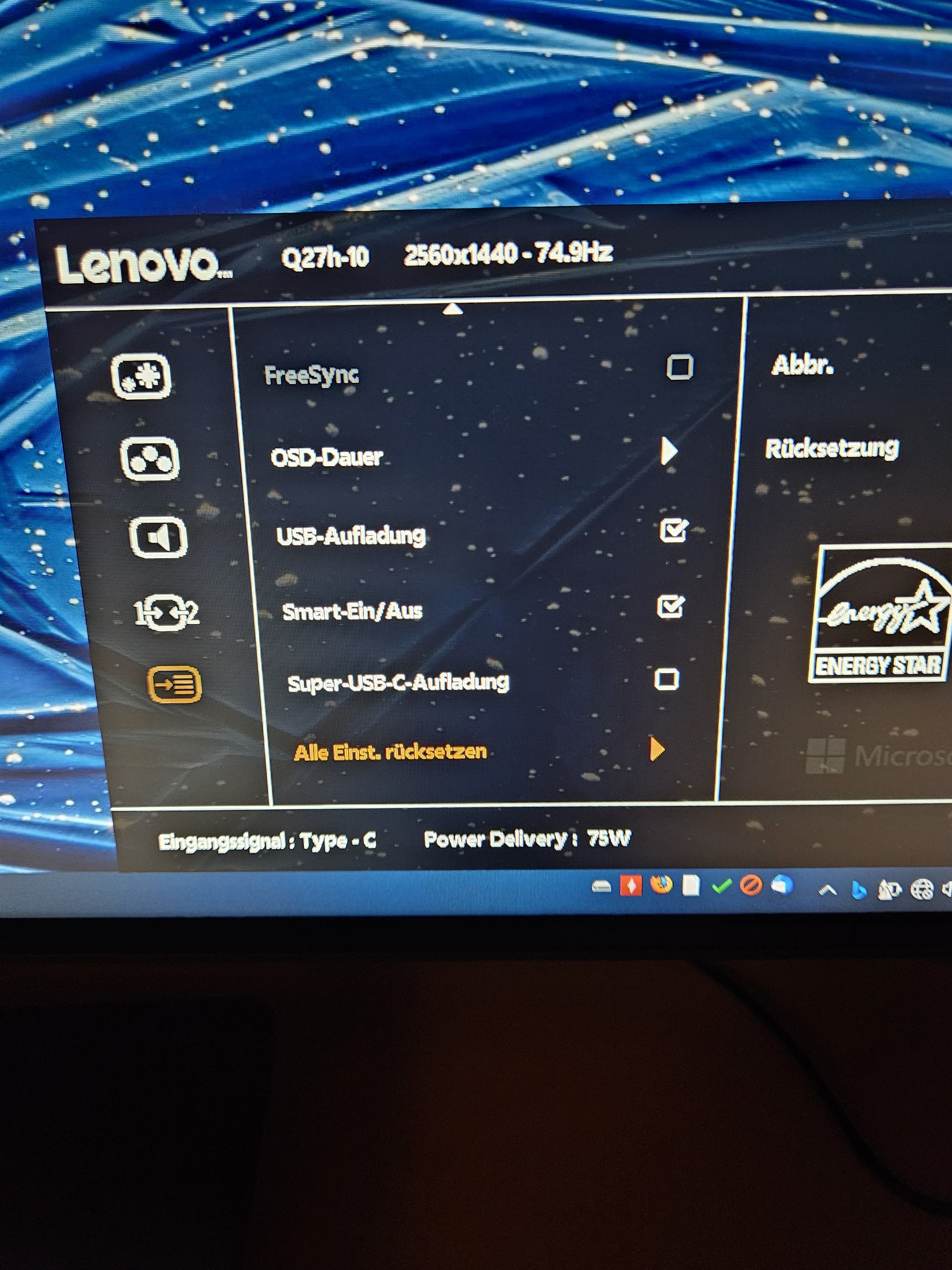

Hallo, ich habe den Lenovo Q27h-10 Monitor. Wenn ich zb. den Amazon Fire-TVSick anschließe, habe ich keine Usb-Aufladung über den USB-Hub des Monitors.
Wenn ich aber meinen Laptop (über USB-C Displayport) an den Monitor, funktioniert die "USB-Aufladung".
das merke ich zb daran, dass im ersten Fall, bei der - per USB an den Monitorhub angeschlossenen externe-Festplatte - im eingeschalteten Modus die Blaues LED nicht leuchtet. Jedoch im zweiten Fall jedoch schon (auch wenn der Laptop aus ist, muss nur angeschlossen sein).
Funktioniert USB Aufladung nicht wenn etwas über HDMi verbunden wird?

Evtl. kann es helfen die Funktion "Smart-Ein/Aus" mal zu deaktivieren. Gemaess Handbuch dient es der Stromsparfunktion und schaltet Komponenten aus (z.B. USB-Hub) wenn kein PC/Notebook angeschlossen ist. Das Handbuch ist leider nicht sehr detailiert diesbezueglich.
Reaktionen: Chakotay192 und cyberpirate
Hallo, das hat tatsächlich funktioniert! Danke :)
Reaktionen: schneup
