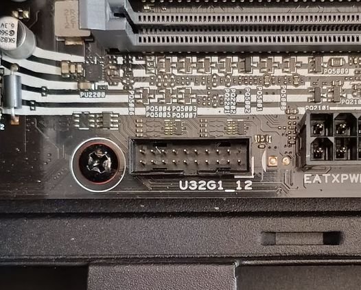

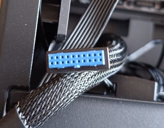

Moin,
habe das ASUS Prime B550M-A und das Kabel vom Front USB-C vom Case angestöpselt. Tut sich nix. Laut Google brauche ich nen Adapter. Glaube hatte mal irgendwo gelesen, dass man das Kabel einfach anschliesst und gut ist, liefe dann natürlich nur mit 5GB/s.
Brauch ich nen Adfapter und wenn ja welchen? Hab bei Amazon gesucht aber nix passendes gefunden. Was ich gesehen habe hat auf einer Seite nen völlig anderen Anschluss.
Danke im voraus!
Ist der anschluss im UEFI aktiviert? Falls es die option dort gibt
Was hast Du wo angestöpselt?
Das Prime B550M-A hat KEINEN USB-C Header auf der Platine, nur den USB 3.2 für die USB-A Buchsen an der Front.
Damit funktioniert aber der USB-C Anschluss an der Front nicht, zumindest ist das mein Wissensstand.
Ein B550-E Gaming (mein Board) hat so einen Stecker auf der Platine direkt neben diesen USB3.2 mit blauem Stecker,

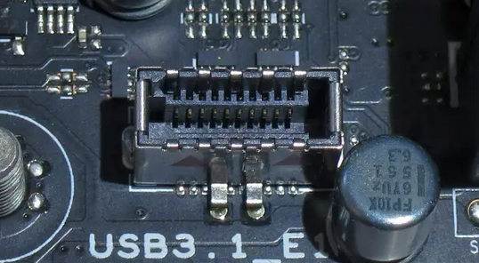

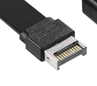

Üblicherweise wird Front-USB-C über einen Key-A Header an das Mainboard angeschlossen. So wie hier abgebildet in etwa:
Sicher, dass da nicht noch ein entsprechendes Kabel vom Case abgeht? Falls ja, hast du wie @prian schon erwähnt hat wohl keine Möglichkeit dieses direkt an das Mainboard anzuschließen.
Reaktionen: acidarchangel
D.h. die USB-Buchse am Gehäuse geht in den abgebildeten Stecker? Dann kommen da auch keine 10 Gbps raus. Stecker passt in Buchse. Wo soll da ein Adapter rein müssen?

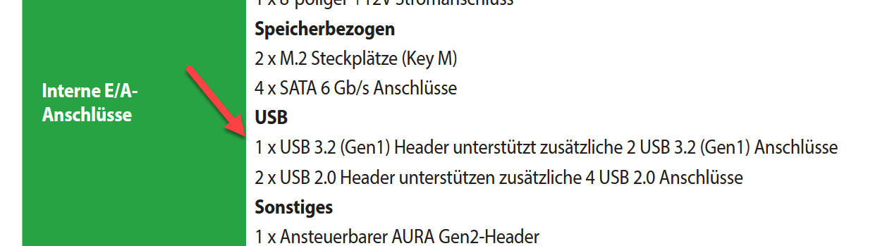

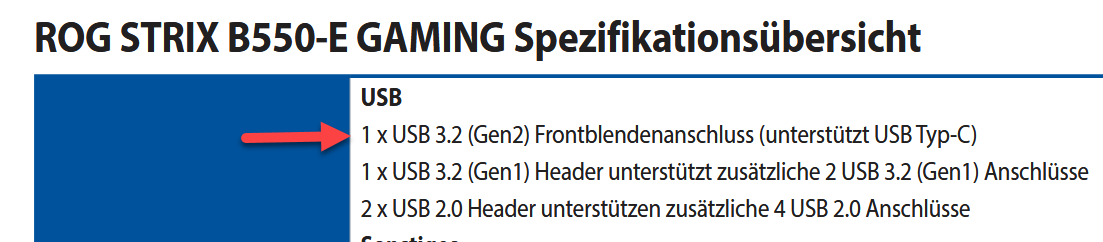

Das hat das Board lt. Handbuch:
Benötigt wird:
Das B550-E Gaming könnte sogar 10Gbit/s mit diesem Anschluss
Das Prime B550M-A hat keinen Anschluss dafür, somit weder 10 Gbit/s noch 5 Gbit/s, sondern 0 Gbit/s
Stecker und Buchse auf den Bildern sind für 2 USB-A Anschlüsse am Gehäuse. Stecker und Buckse für USB-C schauen so aus :
Reaktionen: AndyMutz, motorazrv3, frazzlerunning und 3 andere

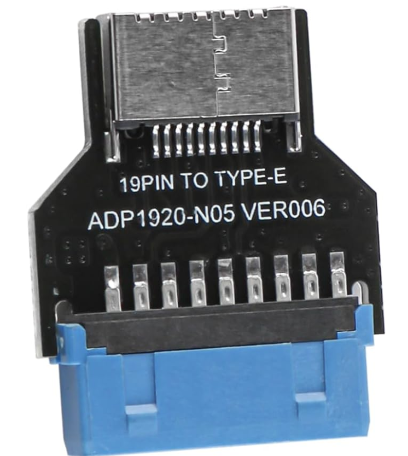

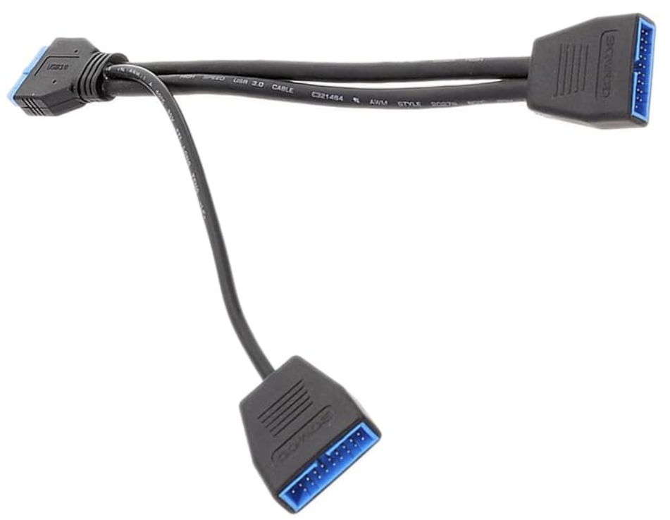

Du kannst eine Y-Adapter am Header anstecken und dann einen Adapter 19-Pol auf Type E - somit könntest du den USB-C am Gehäuse mit USB 3.0 betreiben.
(ich nehme an, Links darf ich ich nicht posten?)
Y-Kabel:
19-Pol auf Type E:

Ich denke, er hat ein USB-C Anschluss am Gehäuse.
Das passende Kabel, kann er aber ned am Mainboard anschließen.
Mit dem Kabel vom Case, was er gezeigt hat.
Hat er die alten USB 3.0 in Betrieb genommen vom Gehäuse.
Also nein gibt kein Adapter! Du hast den entsprechenden Anschluss auf dem Mainboard ned!

Matthias80 schrieb:
Ich denke die haben einfach schon weiter gedacht: Wenn er einen USB-C Anschluss am Gehäuse hat, dann muss er den Type-E Stecker nun irgendwie an sein Mainboard anschließen, welches keinen entsprechenden Type E Anschluss bietet.
Daher hat #10 im zweiten Bild eine Option gepostet die USB-C Buchse am Front-IO Panel mittels Adapter in Betrieb zu nehmen. Passt grundsätzlich und läuft dann halt nur mit 5 Gb/s.

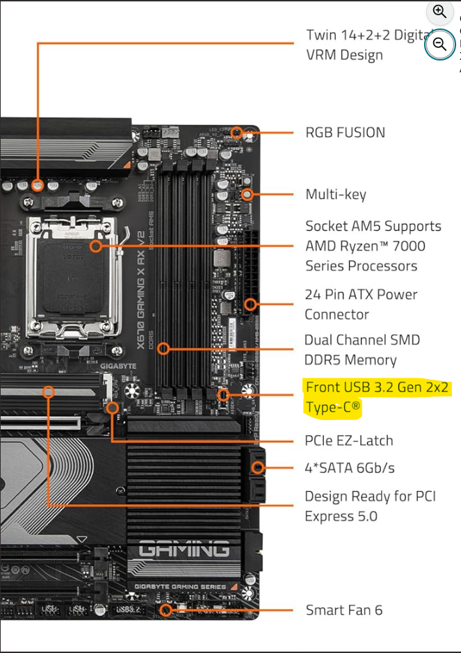

Gleiches gilt für #11 mit Hilfe einer PCIe Steckkarte, welche ebenfalls einen internen Type E Anschluss zur Verfügung stellt.

Ich persönlich, denke dass der Vorschlag in #11 sehr gut ist, da dieser den auf dem Mainboard vorhandenen 20-poligen Anschluss für USB3.0 nicht blockiert und ich mir bei der Y-Kabel-Variante nicht sicher bin. So können dann auch die USB3.0 Type A Buchsen am Gehäuse direkt an das Mainboard angeschlossen werden.
