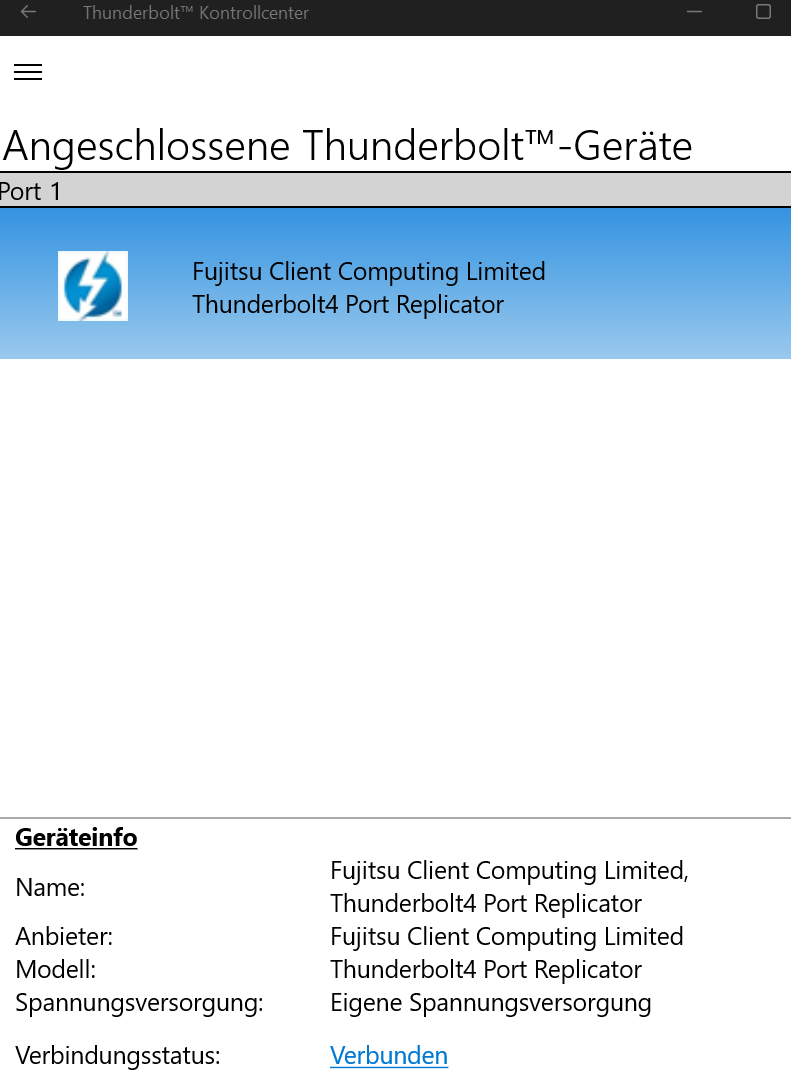

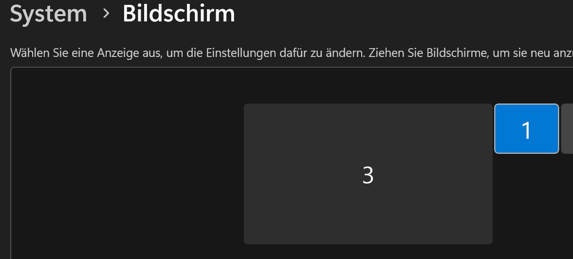

Das ist eine Funktion, welche man eigentlich nicht ein- oder ausschalten kann. Die ist da oder nicht.
Schließ mal den Monitor an und schau, ob er unter der Windows Anzeige vielleicht als inaktiv gefunden wird.
Das sieht z.B. so aus: (Monitor 1 einfach klein daneben)
PS: ggf. musst du in der Thunderbolt App erst ein Gerät zulassen, das ist abhängig von den UEFI Sicherheitseinstellungen. Wobei ein Monitor eigentlich nicht als TB Gerät zählt.
(drei Striche -> Geräte authorisieren)

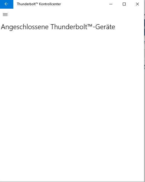

In der Thunderbolt App taucht der Bildschirm leider gar nicht auf. Auch nicht bei authorisieren.
Diese Ansicht sieht schon nach einem Fehler aus. Normalerweise listet das TB Control Center alle TB Ports die es gibt auf. Wenn dort kein Port auftaucht, wird der Controller nicht erkannt. Je nach HW kann es sein, dass der Controller schläft und absichtlich nicht auftaucht, solange noch nichts angeschlossen wurde seit dem letzten Start.
Aber spätestens mit einem USB Gerät das von dem Controller angebtrieben werden muss (je nach Controller reicht ein USB2 Gerät oder erst ein USB3 Gerät dafür) muss der da auftauchen, sonst liegt das Problem schon beim Controller / BIOS / Board.

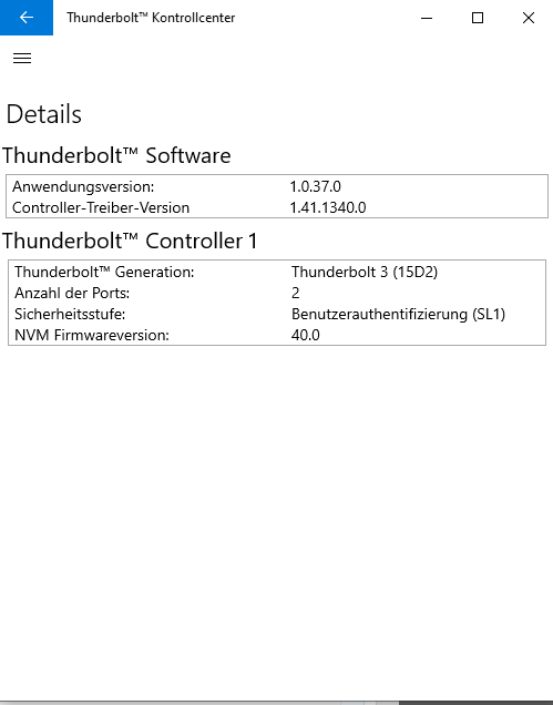

Was kannst du da den einstellen? USB-C DP Alt Mode an/aus wäre eher unüblich. Ist vielleicht im UEFI der ganze Thunderbolt Controller inaktiv? Wird in der Thunderbolt App unter Info ein Thunderbolt Controller gefunden?
So sieht es im Thunderbolt aus:
cvzone schrieb:
Generell ist das Ganze eigentlich kein Fall für Thunderbolt und hat damit gar nicht zu tun, aber jeder Thunderbolt Port sollte USB-C DP Alt Mode können.
Da steht Benutzerauthentifizierung. Kannst du im UEFI vielleicht die Sicherheitsstufe auf "immer zulassen" oder sowas stellen. Sollte für USB-C DP aber eigentlich nicht nötig sein.
Das sieht soweit passend aus. In der App wird Port 1 und 2 gelistet.

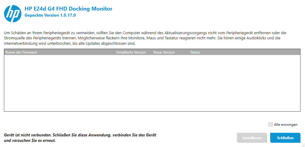

Ich hatte auch versucht die HP E24D G4 FHD Docking Monitor – Firmware sp112053 drüber zu installieren, aber das Gerät, der Bildschirm wird gar nicht angezeigt.
