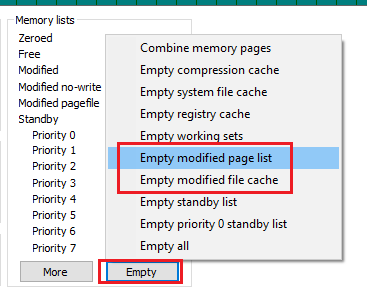

vor dem Entfernen leere ich immer die 2 Modified Cache Einträge mit SystemInformer.
Dann klappt das Enternen ganz gut
das findest du bei dem Systeminformation Fenster (STRG+I) unter Memory. Ja, damit wirklich alles von Windows auf die Platte geschrieben wird und dann hat Windows keine offenen Handles mehr.
@IDontWantAName vielleicht ist das ein schritt zur lösung: bei "empty modified file cache" kommt die fehlermeldung "Unable to flush volume file cache. Zugriff verweigert". Die Festplatte kann dann genauso wie vorher nicht ausgeworfen werden.
@IDontWantAName Guter Hinweis, als admin hab ich die Fehlermeldung dann nicht mehr bekommen. Leider ließ sie die Festplatte trotzdem nicht auswerfen.
