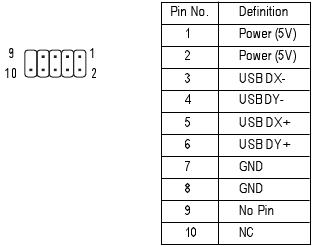

Warum nicht einfach das Manual von Gigabyte nehmen?
Dort auf Seite 29 ist es doch eindeutig (siehe Anhang).
Gigabyte GA-P35-DS3R
PDF
