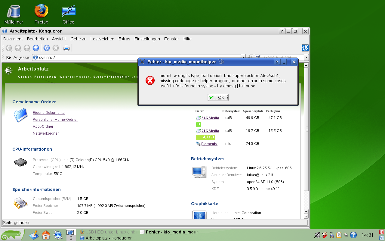

auf jedenfall schonmal danke aber der meint dann datei oder verzeichniss nicht gefunden.
noch was: wenn ich einfach einen rechtsklick auf die HDD mach und laufwerk einbinden klicke kommt diese meldung:(siehe bild)

Dem Bild und der Angabe, dass es ein Notebook ist, kann man entnehmen, dass Du eine Festplatte mit 2 Patitionen im Notebook hast, ein 50 und eine 20 Gigabyte. Das müssten /dev/sda1 und /dev/sda2 sein. Die usb-Platte ist sdb1.

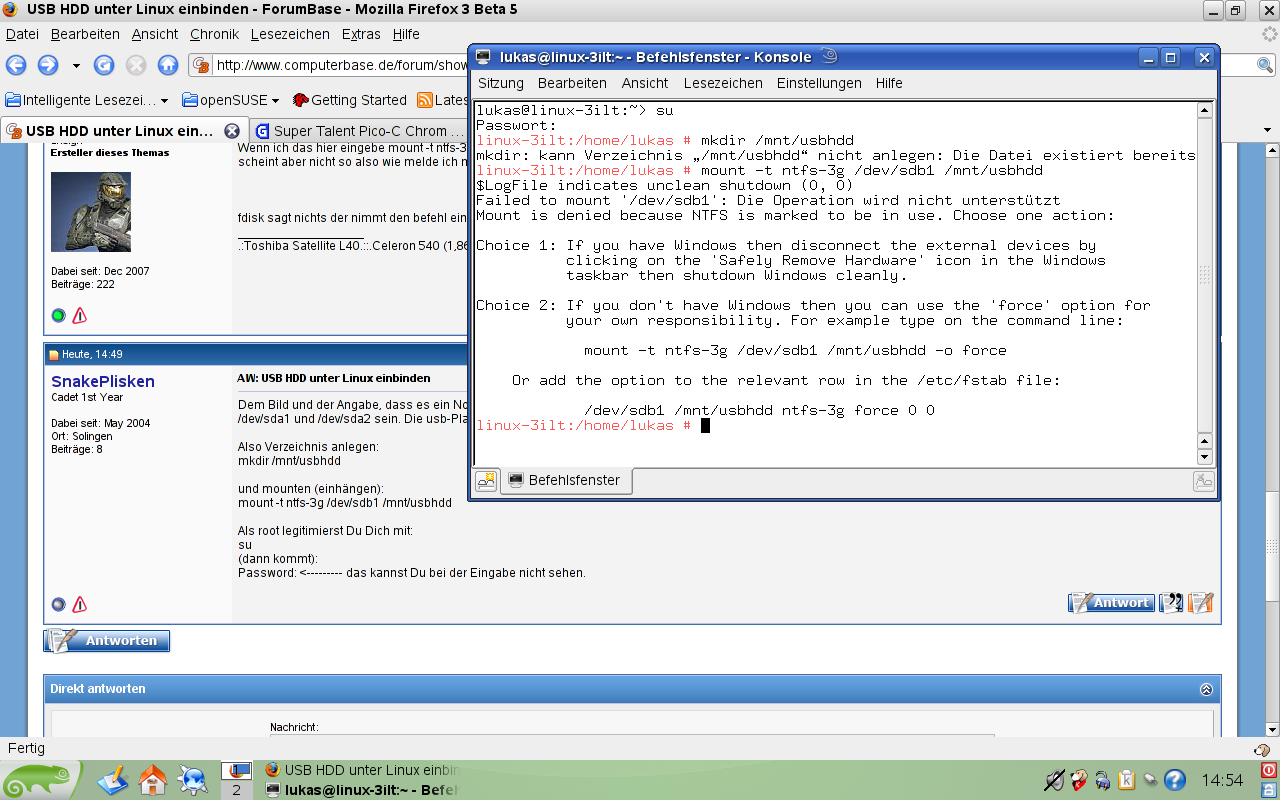

OK bin jetzt ein wenig weiter aber jetzt soll ich da etwas erzwingen wobei steht dass das auf eigene gefahr geschieht. gehen da meine daten verloren? was soll ich tun?(siehe bild)

OK
Im nur Lesen Modus einhängen:
mount -t ntfs-3g -o ro /dev/sdb1 /mnt/usbhdd
Mit force:
mount -t ntfs-3g -o ro force /dev/sdb1 /mnt/usbhdd

1) entferne die platte nochmal
2) booten in windows und schließe die platte an
3) führe kurz einen check durch ob alles in ordnung ist: start -> ausführen
cmd [enter]
chkdsk d: (wenn d: der laufwerkname ist)
4) unten rechts in der taskbar die platte "sicher entfernen"
5) in openSUSE
6) schauen ob es geht, wenn nicht, dann
mount -t ntfs-3g -o ro,locale=de_DE.utf8 /dev/sdb1 /mnt/usbhdd
oder wenn die dateien nicht in utf8 sein sollten andere codepage ...
Vielen vielen dank mit dem ersten befehl hats geklappt. nun hoffe ich noch das das brennen funzt.
