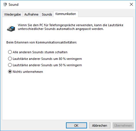

Mach mal Rechtsklick auf das Lautsprechersymbol - Sounds und check mal die folgende Einstellung:
Das hatte ich auch schon eingestellt. :( Ohne Erfolg...
