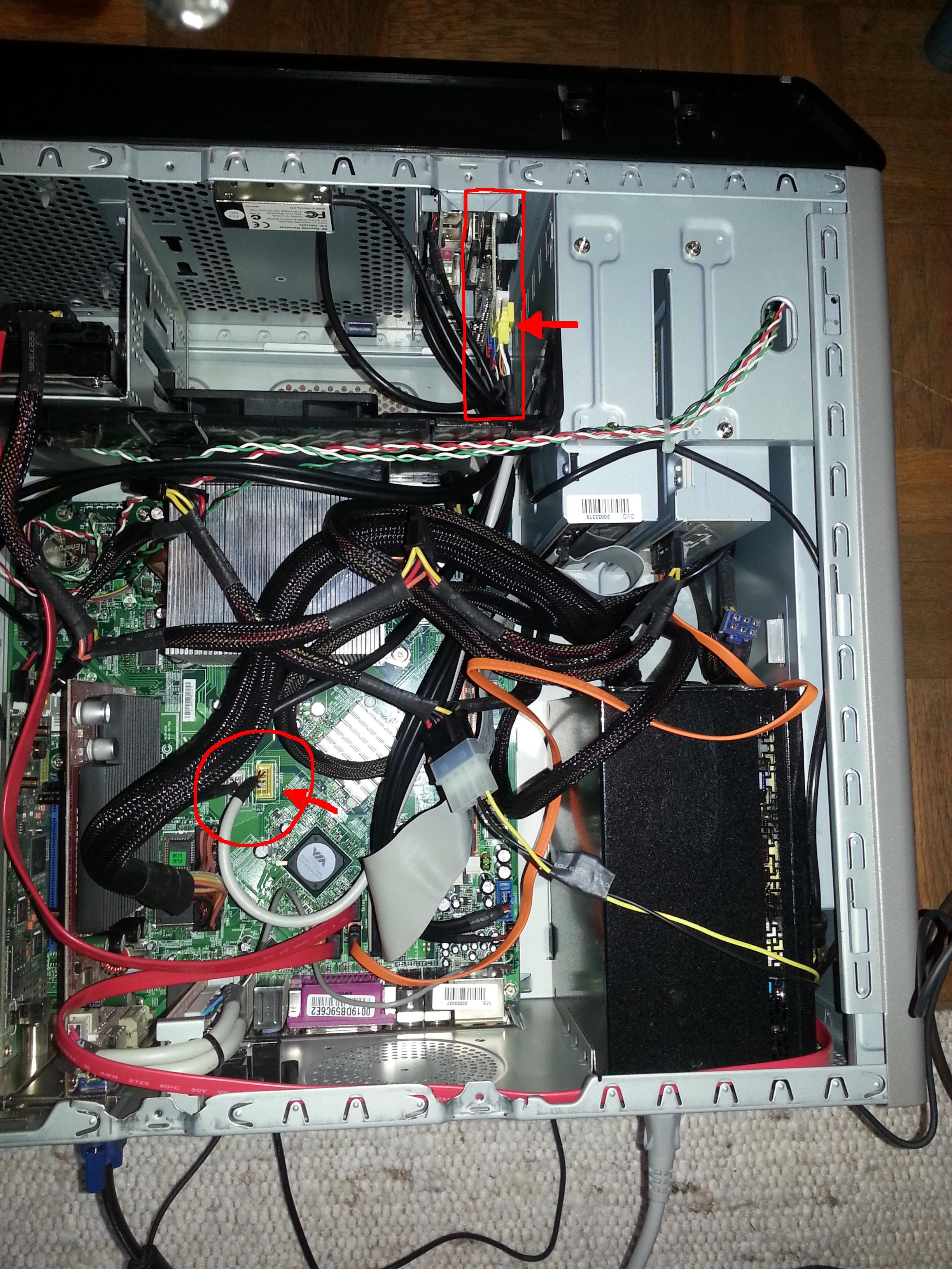

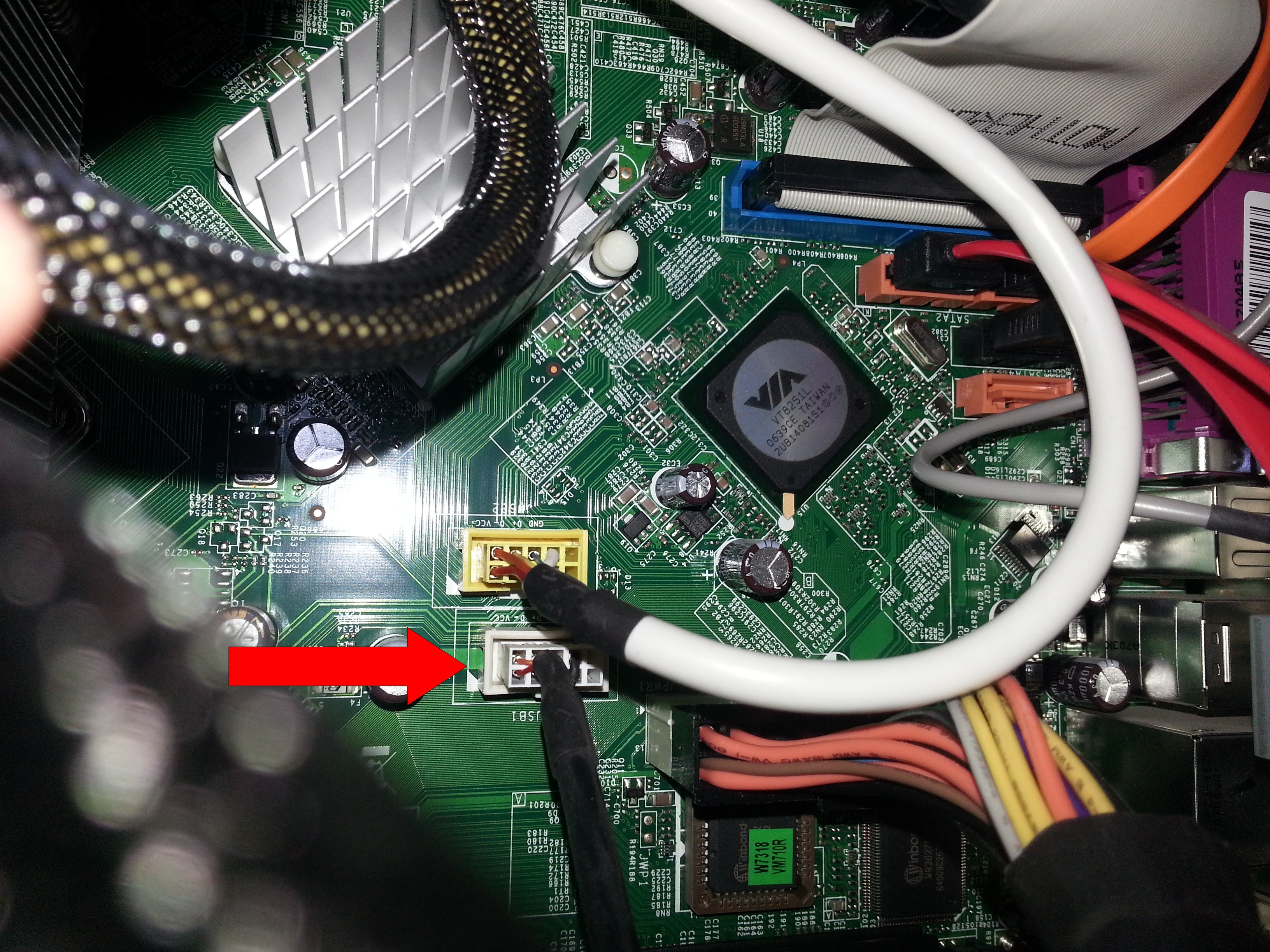

Am gelb markierten internen USB-Anschluss des Mainboards hängt per Kabel ein "Generic USB Hub". Dieser Hub befindet sich integriert auf der Platine des Kartenlesers ("USB-Massenspeichergerät" mit den "Flash-Devices") an der Frontseite des PCs.
Am Hub hängen zusätzlich zum Kartenleser noch per Kabel (blauer und roter Stecker) das USB WLAN Modul "RT73 USB Wireless LAN Card" und der Funkempfänger für die Fernebienung "X10 USB Wireless Receiver". Hub und Geräte werden nur über das USB-Kabel mit Strom versorgt.

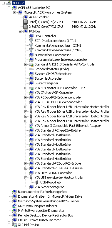

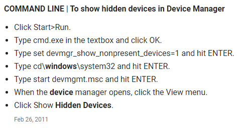

Lass Dir als erstes die ausgeblendeten Geraete im Geraetemanager anzeigen.
Dann in die Energieeinstellungen schauen, was da eingestellt ist fuer USB.

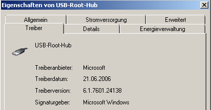

-Die Treiber für den USB Controller und den Root-Hub sind von Microsoft. Auf der VIA Seite habe ich für den PT890 Chipsatz nichts explizit für Windows 7 gefunden. Auch im Treiberpaket für Vista (VIA_HyperionPro_V524A) scheinen kein Treiber für den USB Controller (PCI\VEN_1106&DEV_3104) enthalten zu sein.
Auch die Treiber für den "Generic USB Hub", das "USB-Massenspeichergerät" und die "Flash-Laufwerke" sind von Microsoft.

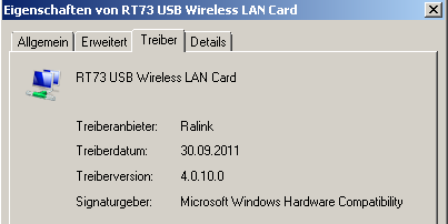

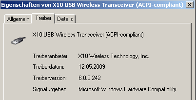

Die Treiber fürs WLAN und diesen Funkempfänger sind von Ralink bzw. X10/Medion Webseite.
-Im Geräte-Manager "Nach geänderter Hardware suchen" hat leider nichts gebracht, auch "Gerät hinzufügen" unter Geräte und Drucker findet nichts. Die Einstellung für ausgeblendete Geräte kannte ich schon, trotzdem Danke. Hier wird mir "Code 45" angezeigt.

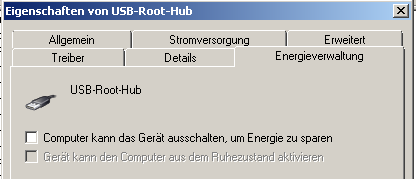

-Hier meine Energieeinstellungen für USB sowie die den Root-Hub:

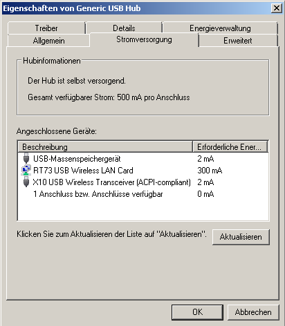

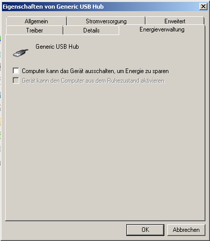

Und hier für den "Generic USB Hub", der immer verschwindet.
Die Vermutung mit der Stromversorgung hatte ich auch schon.

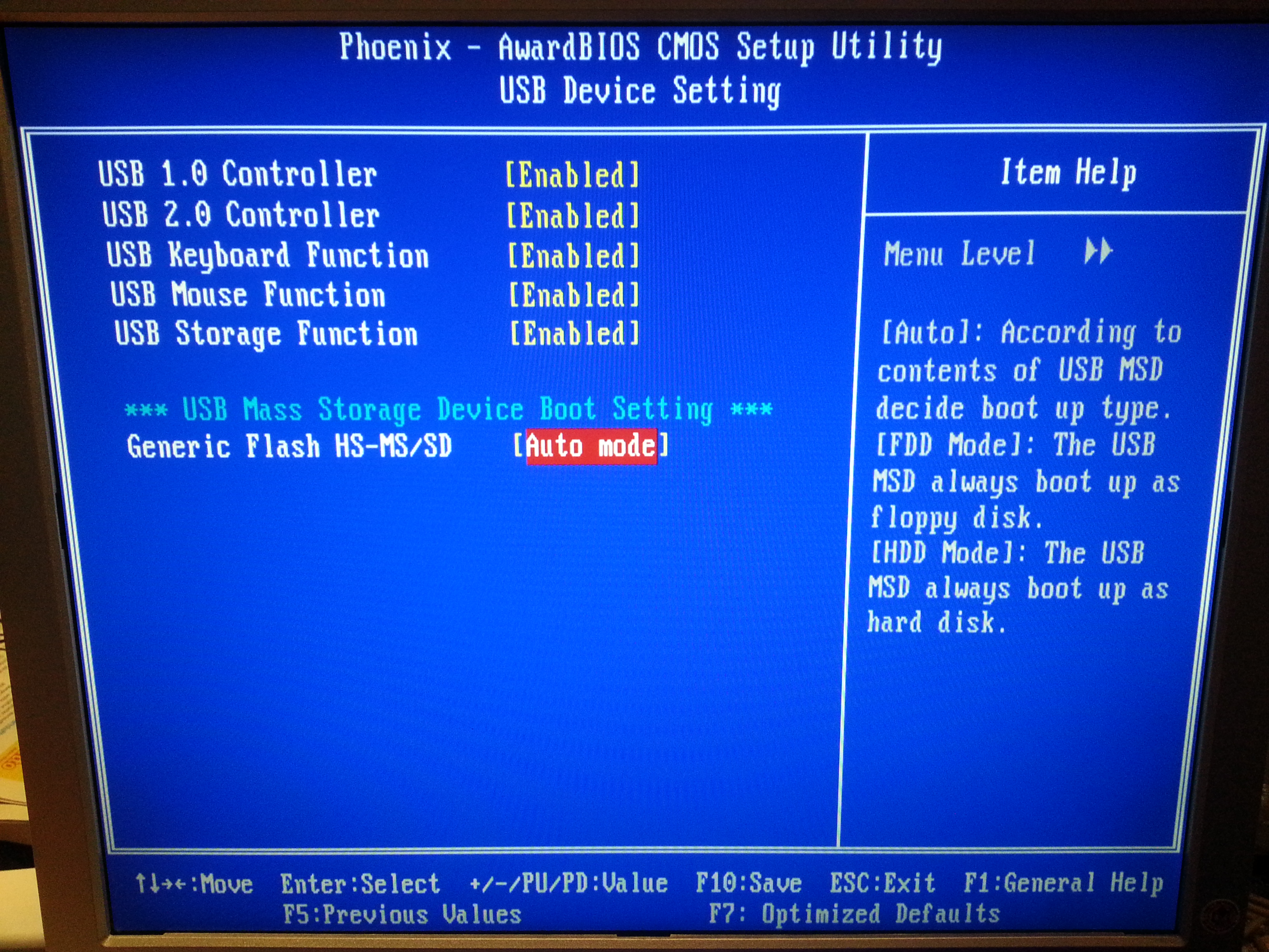

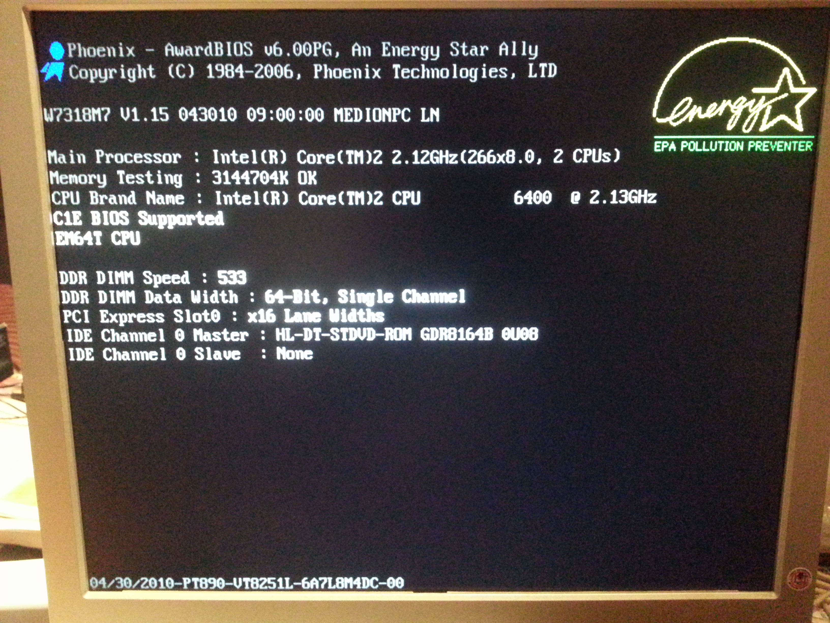

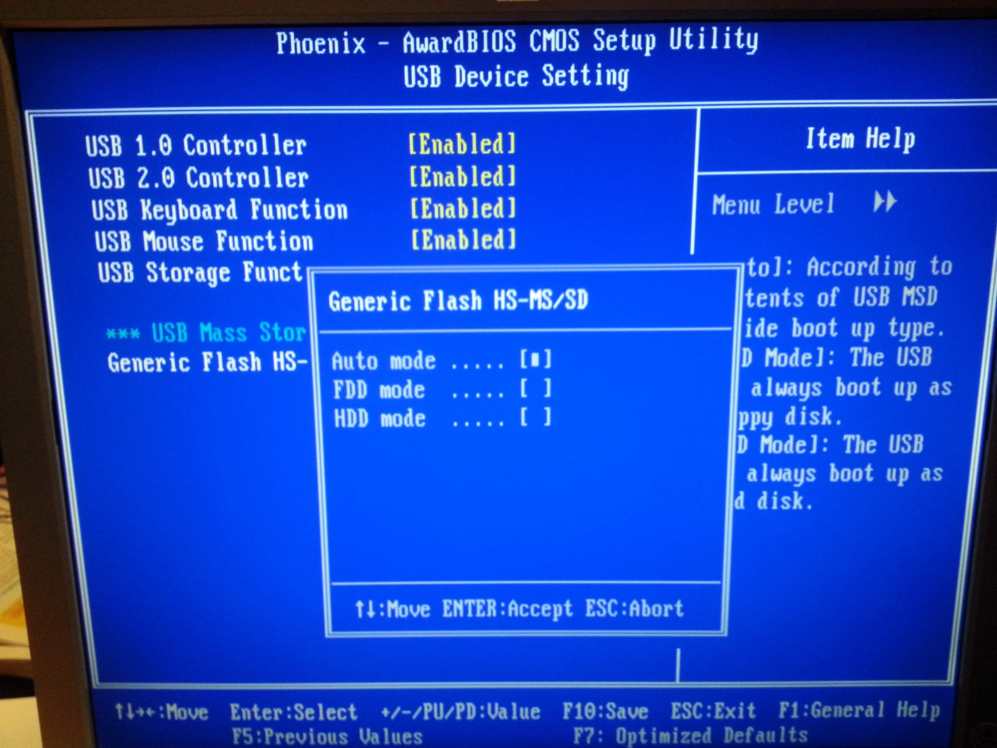

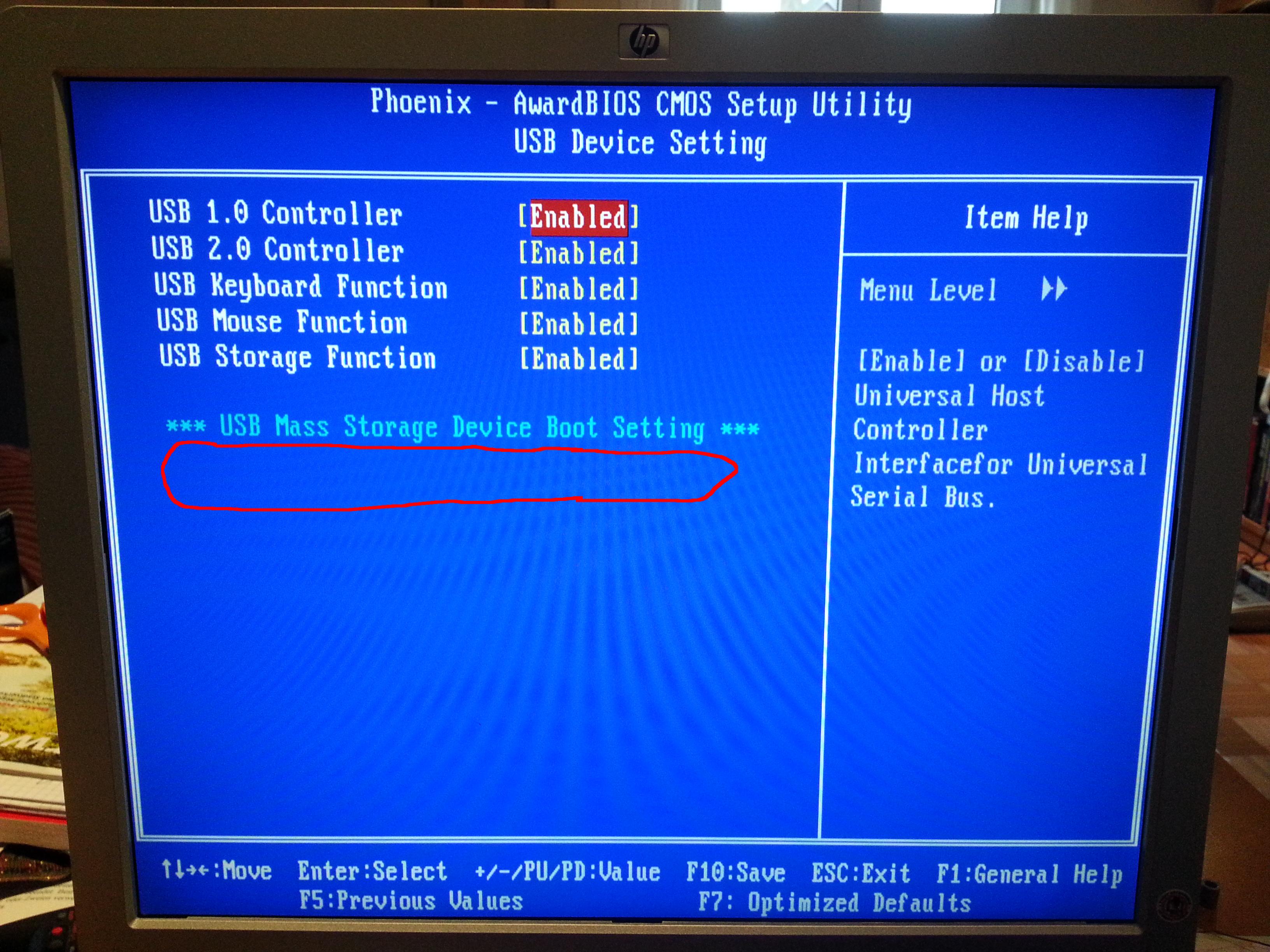

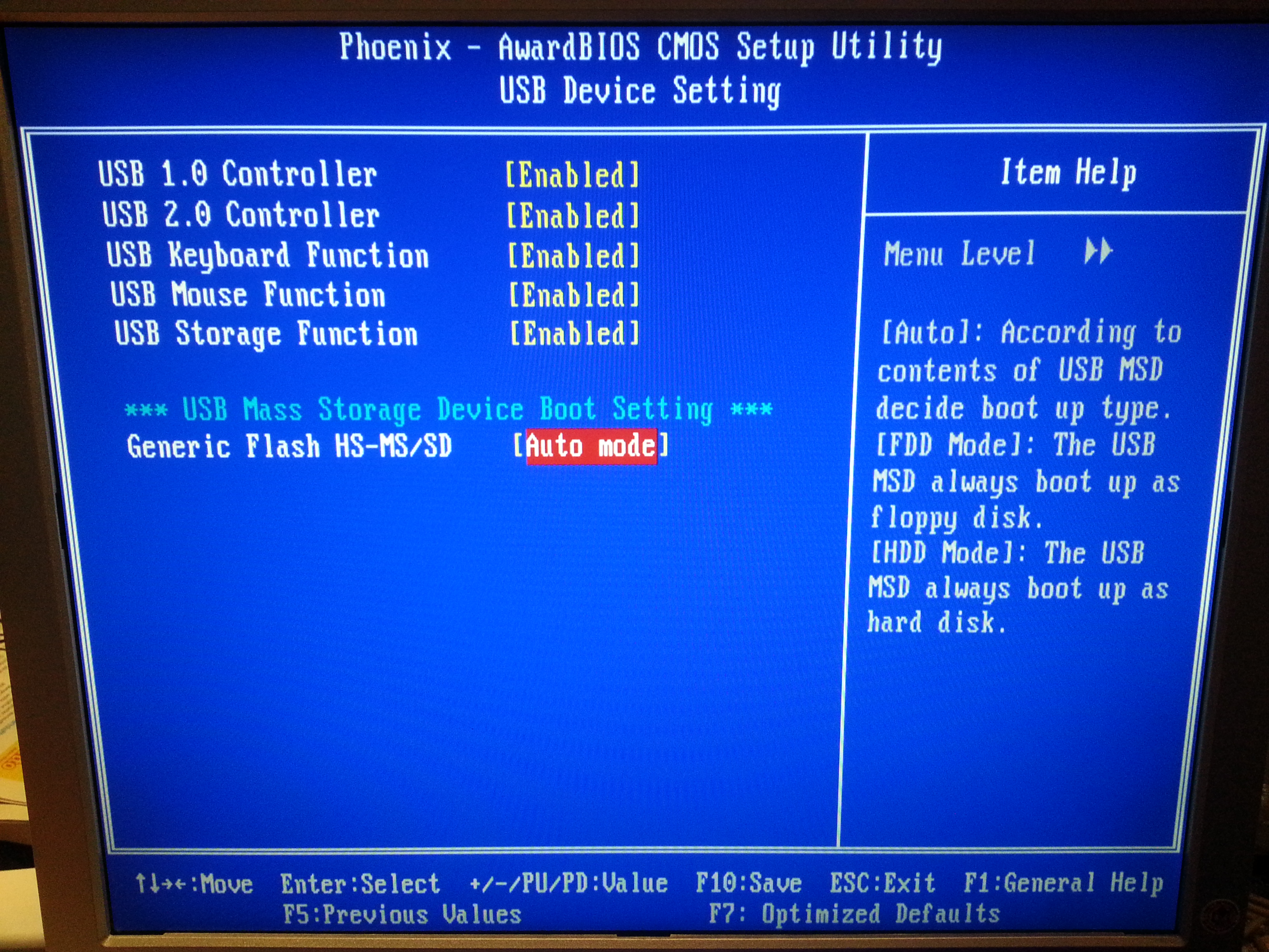

Meint Ihr, dass es im BIOS evtl. noch Einstellungen gibt, die das korrekte Erkennen von USB Geräten beeinflussen können. Hier mal alle USB Einstellmöglichkeiten:
Außerdem gibts auf dem Mainboard noch einen zweiten externen USB Anschluss (weiß) der zu den Front USB Anschlüssen führt:
Kann ich den gelben und den weißen Stecker gefahrlos tauschen? Hatte etwas Skrupel, weil Buchsen und Stecker farblich extra codiert sind. Nicht, dass hier was "abraucht".
USB 2.0 bringt auch nur 5V/500mA=2,5Watt.
Das wird für einen Hub+Kartenleser+WLAN-Adapter+Funkempfänger eng.

Sind der Hub und die angeschlossenen Geräte "weg", dann sind sie weder im Bios noch in Windows sichtbar.
Nachdem ich sie mit Aus- und Wiedereinstecken unter Windows reaktiviert habe funktionieren sie unter Windows wieder, obwohl sie im BIOS immer noch nicht auftauchen.
