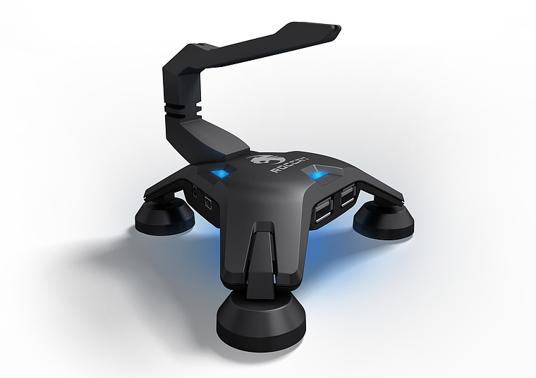

ich hatte schon seit über einem Jahr diesen USB-Hub , verbunden über ein 5m USB-Kabel ohne Probleme im Einsatz.

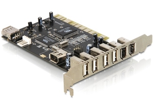

Vor kurzem hatte ich dann noch eine PCI Karte > USB 2.0/FireWire installiert. Diese lief auch ohne Probleme.

Nach langer Fehlersuche hatte sich dann herausgestellt, daß das Problem nur auftritt, wenn ich das Netzteil des USB-Hubs angeschlossen & der Hub an der PCI/USB-Karte angeschlossen hatte.
An den Mainboard USB-Anschlüssen funktionierte die Kombination jedoch problemlos.
Auch lässt sich der USB-Hub passiv, also ohne dem beiliegenden Netzteil problemlos an der PCI-Karte betreiben.
Liefert die PCI/USB-Karte genügend Strom bzw. darf hier kein aktiver Hub angeschlossen werden, da es sonst zu Überstrom auf der Leitung kommt?
naja evtl lässt es sich so erklären,
der hub liefert die V_BUS (+5V) wenn du ihn an ein Netzteil steckst. Wenn die PCI-Karte gegen eine Rückspeisende Spannung von extern nicht gesichert ist, hast du auf einmal auf deiner PCI Karte 5Volt die sich dann über das Mainboard und und ggf. Netzteil schön im ganzen System verteilen.
Also schöne Kriechströme im System nur weil du extern den HUB versorgt hast. Evtl würd ich das Problem an dein er PCI-Karte suchen. Wenn das Problem bei einem anderen aktiven HUB (mit Netzteil versorgt) auftritt. Würd ich die PCI-Karte weghaun.
Deine PCI Karte > USB 2.0/FireWire reicht vollkommen aus brauchst keine extra strom versorgung für dein hub,dazu kannste die karte laut bild auch mit floppy strom stecker versorgen falls es dafür gedacht ist?.
Davon steht nichts in der Anleitung, nur Plug & Play. Der Anschluss ist jedoch dafür gedacht (Power connector, additional power for USB and FireWire).
Kann es nicht passieren, daß es dann ebenso zu Überstrom kommt?
Liefert ein PCI-Slot nicht schon genug Power?
