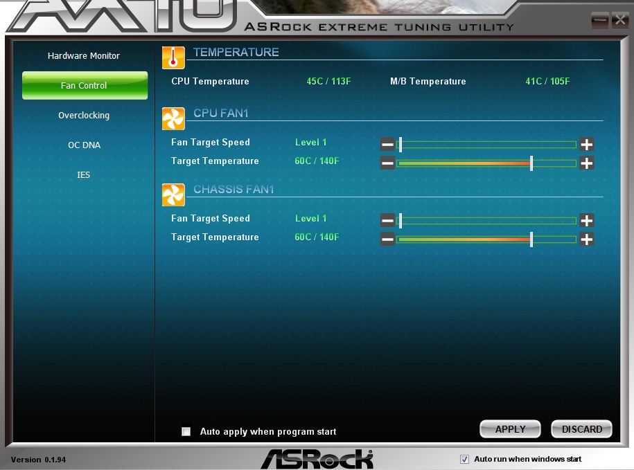

Jedoch will die Lüftersteuerung nicht so wie ich will. Den Level habe ich nun auf 1 gestellt, und die Temp. war standardmäßig auf 50 °C. Dennoch ist kein Unterschied festzustellen.
Jemand irgendwelche Lösungsansätze?
Hast du im UEFI Setup CPU Fan 1 Setting auf Atuomatic Mode gestellt?
Ebenso für Chassis Fan 1 Setting auf Automatic mode.
Full On ist nicht gedrosselt.
Wie auf dem Bild gut zu erkennen ist, habe ich die gewünschte Temp. auf 60 °C gestellt und die zu regelnde Stufe auf 1. Dennoch gibt es keine Veränderung im System.
Die Temp. ist konstant bei 45 °C und die Lüfter laufen permanent durch.
Woran liegt es also, dass die Lüfter nicht geregelt werden?

Also, eine Möglichkeit wäre da noch. Habe auch gerade ein Z68 ASROCK Board verbaut, und die Steuerung klappt dort einwandfrei.
Vielleicht ist das bei deinem Gehäuse anders:
Bei den Gehäuselüftern (Rebel Value T9) ist es so, daß die Molex-Stecker und Motherboard Stecker haben. Also, da darf man dann natürlich nur die Motherboardstecker verwenden, und die Molex Stecker offen lassen.
Wäre noch meine letzte Idee, ich weiß hört sich etwas zu simpel an.
Der Gehäuselüfter hatte nur einen Stecker. Und zwar einen Molex Stecker (3 Pins). Einzig der CPU-Lüfter-Stecker sah anders aus (4 Pins).
Ich hatte für den Gehäuselüfter nur eine Möglichkeit diesen auf dem Motherboard anzustecken.
