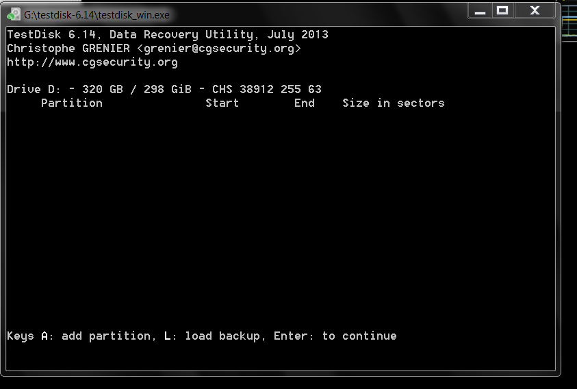

Habe da ein Problem. Meine Mutter rief mich vorhin an das ihre Externe HDD für Backups plötzlich nicht mehr lesbar ist. W7 sagt die müsste Formatiert werden.
Habe die Platte vorhin abgeholt.
Also in der Computerverwaltung ist die Platte da, fehlerfrei aber da steht nicht FAT32 oder NTFS sondern RAW
Crystal disk info zeigte auch keine fehler.

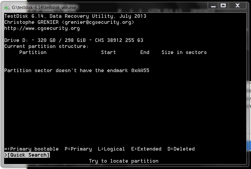

Kannste Testdisk und solche Programme bisher nicht. Brauche ich noch nie. Habe nun testdisk laufen lassen und nach dieser Anleitung gearbeitet
http://www.cgsecurity.org/wiki/Schritt_für_Schritt_Wiederherstellungsbeispiel
Tja er läuft durch aber zeigt gar nichts an. Als ob nix drauf wäre. Und ein deeper Search ist so ja auch nicht möglich.
(siehe Bilder)
Und vorallem: wie kann das übrhaupt sein? Was kann der Grund sein. die Platte wurde nur 20 mal benutzt bisher.

Tippe auf das Kabel... Prüf mal ob das richtig sitzt. Hatte den gleichen Fehler auch mal mit einer externen. Kabel ab und wieder dran - Problem gelöst.
Ähnlich zu dem Vorschlag mit dem Kabel könnte es auch der Controller sein, der die Platte an USB anbindet. Auch das hatte ich schon...
kann ja nicht weil das kabel hatten wir schon 2 mal ab und das half nix. Ist ja nun auch an einem anderen Rechner (meinem)
Bau die HDD mal intern direkt an SATA ein wenn du das Gehäuse der Festplatte aufmachen kannst.

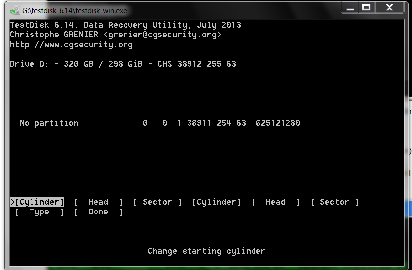

muss da nochmal was anfügen

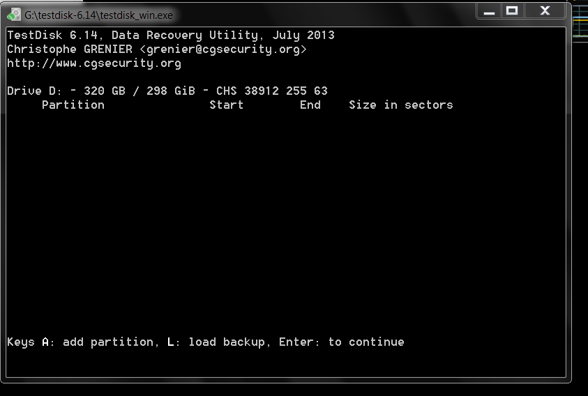

Habe nun doch den Button deeper search gefunden. Da war auch wieder nix.

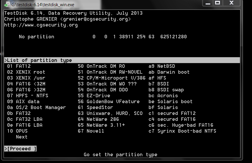

Da ist mir nochwas eingefallen. Ich hatte alle Platten 2 mal aufgeführt. Aber auch als Physical Drive.
Habe mal ein Bild angefügt, dann seht ihr was ich meine. Wenn ich auf das makierte gehe dann kommt das was im 2 Bild zu sehen ist.
Ist dass das womit ich Arbeiten muss ? Kann ich dann nach der Anleitung gehen?
