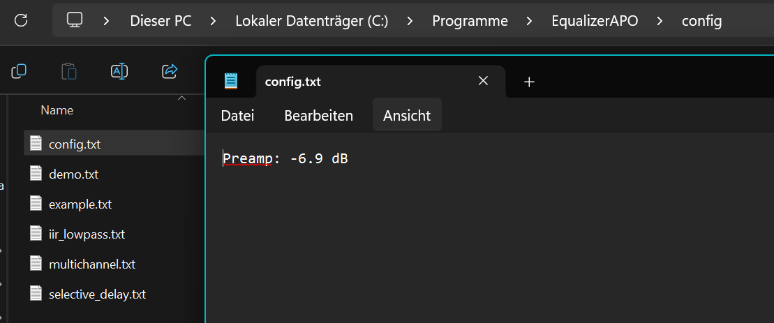

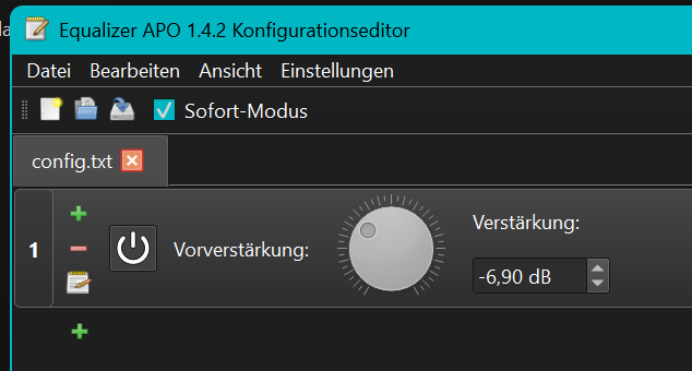

equalizer apo könnte helfen: https://sourceforge.net/projects/equalizerapo/
beim installieren deine soundkarte auswählen
anschließend ggf. rebooten
das programm öffnen
per rotem minus alles rausschmeißen, dass nur die vorverstärkung bleibt
die verstärkung mit -X einstellen bis es für dich passt
alternativ einfach die config.txt anpassen:
Reaktionen: ShutdownButton
das programm öffnen
danke dir, das schau ich mir später an
das kommt bei manchen USB-Soundkarten vor, die haben einfach einen recht hohen Ausgangspegel und der Windows-Regler ist untenrum ziemlich grob. Ich würde mal Equalizer APO ausprobieren und dort den Preamp ein paar dB runterziehen (z.B. −10 dB), dann lässt sich die Lautstärke besser einstellen. Alternativ geht auch ein einfacher passiver 3,5-mm Lautstärkeregler zwischen Soundkarte und Kopfhörer.
