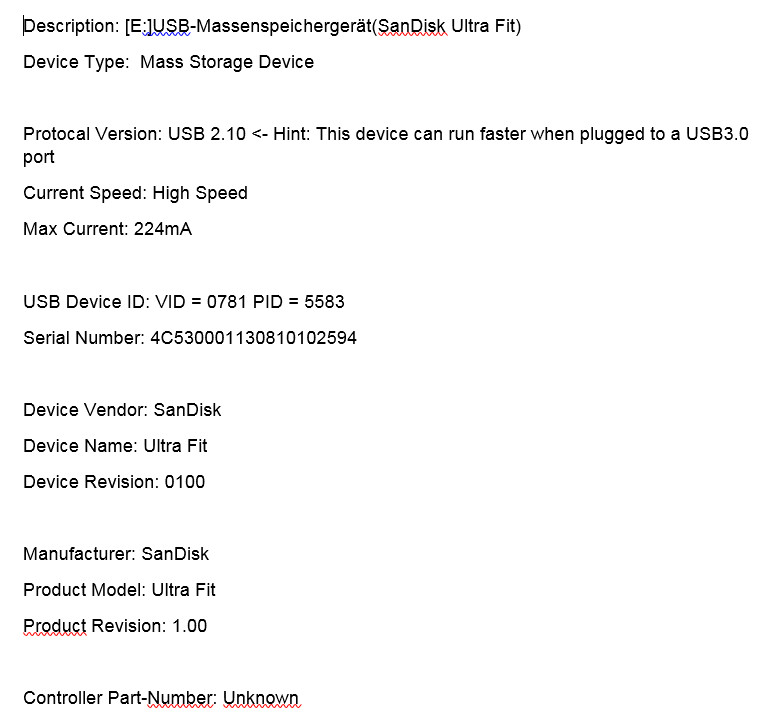

Ich befürchte, dass das ein Controller von Sandisk ist.
ChipGenius(?) war damals zumindest relativ gut bei der Erkennung der Controller.
Ja, Du hast recht. Es ist ein Sandisk Controller. Und es gibt anscheint leider keine Sandisk Firmware dazu.
Ich werde mir wahrscheinlich einen anderen schnelleren USB Stick besorgen müssen. Einen Stick der auch einen passenden USB Flash Firmware Tool dazu hat.

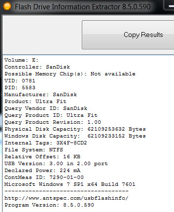

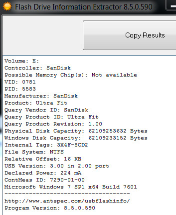

PS ChipGenius hat den Controller nicht identifizieren können (siehe Anlage Post 1)
Usbflashinfo hat den Controller, aber erkannt (siehe Anlage)
PPS Es ist schön seltsam, dass die Firma Sandisk kein Firmware Toll dafür anbietet.
