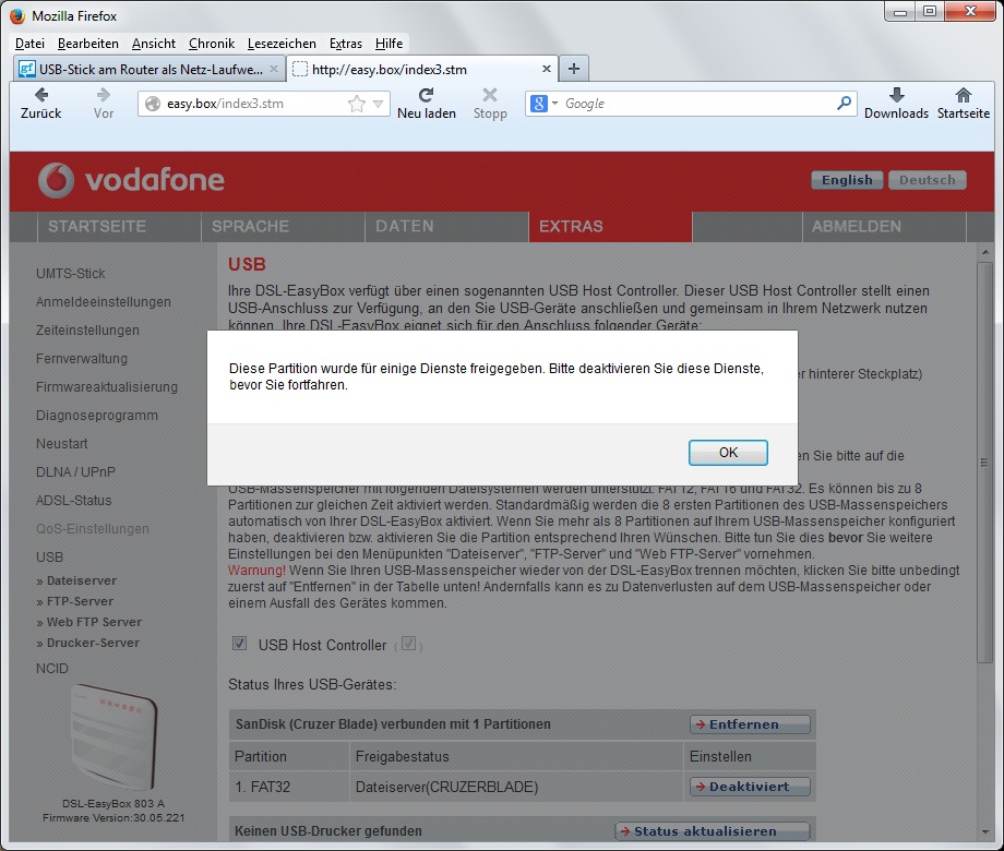

Ich habe ein kleines Heim-Netzwerk, an dem via LAN ein PC, ab und zu ein Notebook und zwei Drucker angeschlossen sind. Das Notebook ist für diverse Anwendungen für einen Verein eingerichtet, es ist aber relativ lästig, wegen einer Änderung immer das Notebook zu starten und anzuschließen. Ich habe daher einen USB-Stick mit den Daten vom Verein am USB-Port des Routers angeschlossen. Auf dem Stick habe ich zuvor via PC die erweiterte Netzwerkfreigabe mit allen Rechten eingerichtet. In dieser Phase ist standardmäßig kein Schreibschutz aktiv.
Ich kann auf den Stick übers Netzwerk zugreifen, kann aber nichts ändern, da alle Ordner schreibgeschützt sind. Auch der Versuch, diesen auf der Seite "Eigenschaften" zu deaktivieren, geht schief, weil sofort nach dem letzten Klick auf "Übernehmen" und "Ok" der Schreibschutz unter "Eigenschaften" sofort wieder auftaucht.
Wie kann das sein? Was soll den die Funktion von gemeinsam genutzten USB Netzwerk-Laufwerken, wenn man nur lesen, aber nicht schreiben kann? Im Wechsel zwischen Notebook und PC via Router habe ich gegenseitigen Zugriff auf alle freigegebenen Laufwerke und Ordner.

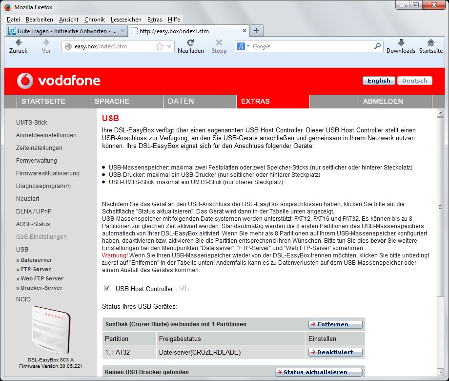

Der Router ist eine Easy-Box 803 von Vodafone, am Stick ist auch kein Schiebeschalter für den Schreibschutz. Die Easybox zeigt den Stick als "Deaktiviert" an (siehe Bild 1), beim Draufklicken erscheint eine Meldung, dass erst "Dienst deaktiviert werden sollen". Darüber gibt es leider keine Infos, die Hotline von VF war auch hilflos.

Hi,
hast du schon mal versucht den Stick in NTFS zu formatieren? Vielleicht hat er mit dem FAT32 Rechte Probleme.
Und was soll es bringen am PC die Netzwerkfreigabe einzurichten wenn der Stick dann am Router hängt? Das macht nur Sinn wenn der Stick auch weiterhin am Rechner hängt.
Grüße
wozu am pc den usb stick freigeben, wenn er am router hängt? also das kapier ich mal nicht.
1. mit was greifst du auf den stick? per browser, dann kannst du nur lesen.
machst du das mit smb ( //routername/stickname/ ) und du hast schreibschutz, hast du am router was vergessen.
