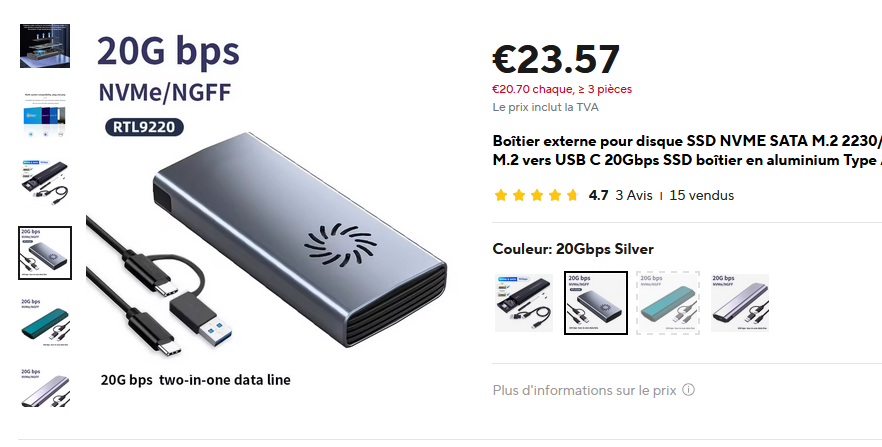

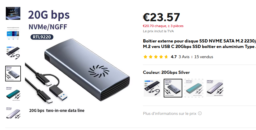

@snoogans
Kann ich bitte den Link zu dem Teil haben,Danke
Glaube, ihn gefunden zu haben.
https://fr.aliexpress.com/item/1005007426234652.html?algo_exp_id=c9a64a3a-864d-4be3-87f8-de162ca6eec6-4&pdp_ext_f={"order":"-1","eval":"1"}&pdp_npi=4@dis!EUR!37.54!18.77!!!305.72!152.86!@2101246417531172207027617e1a9a!12000041145060034!sea!LU!0!ABX&curPageLogUid=ROOZ3RD2FTZz&utparam-url=scene:search|query_from:
Sollte es der nicht sein, bitte korrigieren. Danke

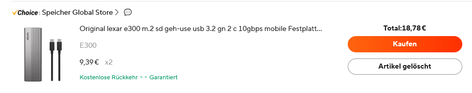

@PonJoe58
Ich habe den Adapter hier bestellt (6. Juni 2025).
Weil ich zu geizig für die 3€ Versand war, habe ich mir gleich 2 bestellt 🤑.
Such einfach "lexar E300", dann findest du auch günstige Angebote

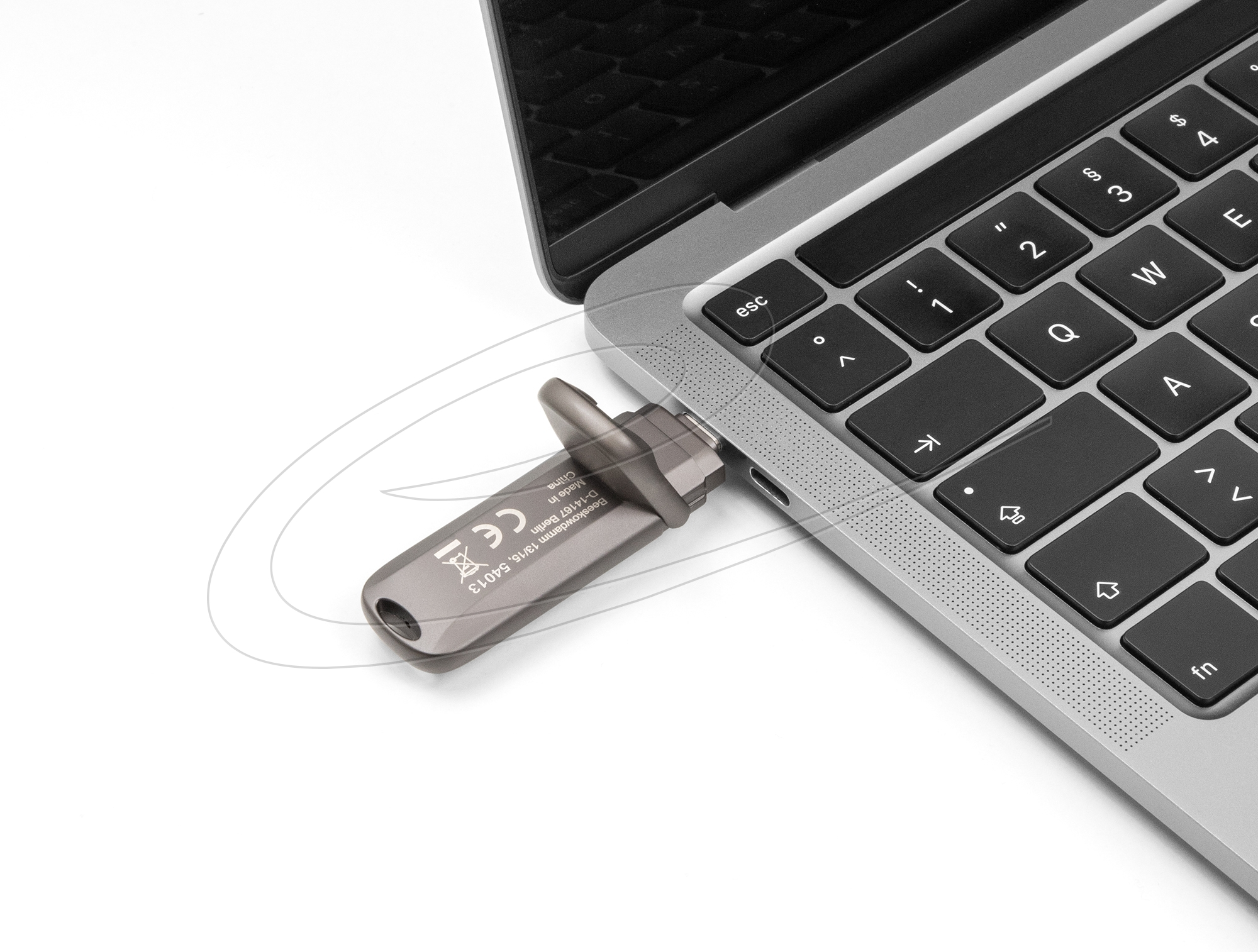

probiere den mal:
Delock USB 20 Gbps USB-C™ Speicherstick 512 GB, Lesegeschwindigkeit 1980 MB/s - Metallgehäuse
kA ob der stabil als Bootlaufwerk ist.
