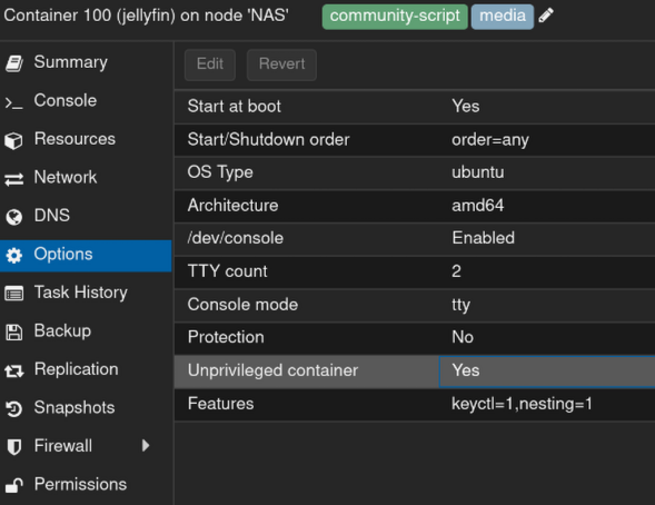

Es fehlen obligatorische informationen. Ein Container ist keine VM. Ist ersterer 'unprivileged' mit UID shifting muss das Gerät auf dem Host 'other' Rechte haben. Innerhalb des Containers hat das Gerät eine 'nobody' UID.

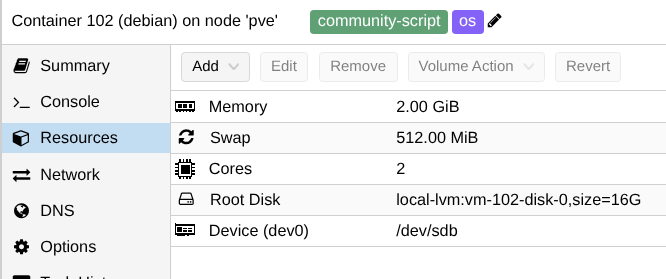

Der ganze Thread macht keinen Sinn. Im Titel steht VM, im Text steht VM (LXC) und im Screenshot ist ein LXC-Container zu sehen.

dmesg kann in einem unprivilegierten LXC-Container logischerweise nicht funktionieren. Warum wird der Container über helper-scripts deployed und nicht einfach aus den Templates?
