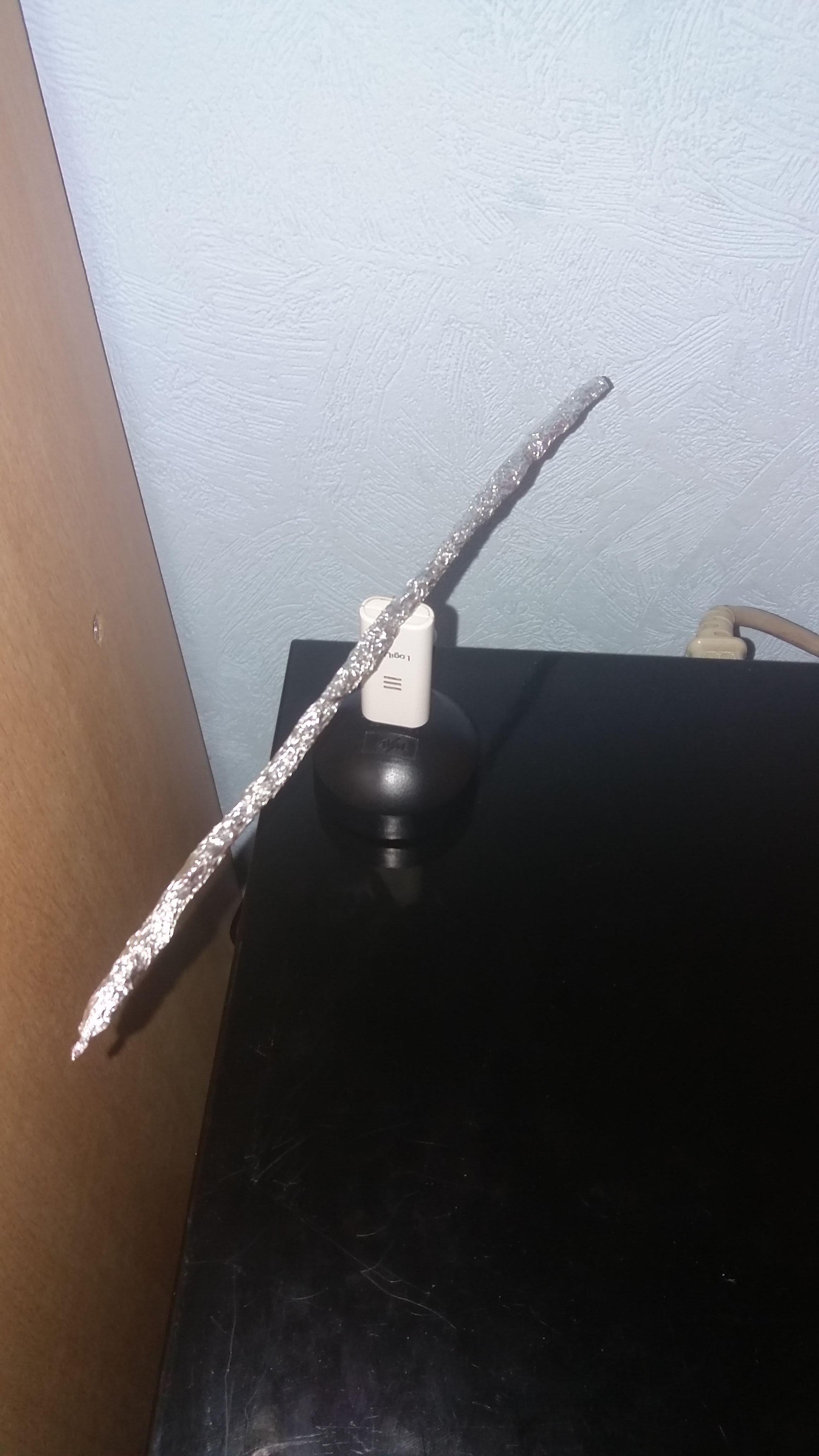

Hab jetzt die folie wie eine Antenne geformt und aufm Stick gepackt. Ist noch effektiver. Erreiche jetzt 9,5mb bis 10,3mb. Hier limitiert jetzt einfach nur noch der Stick mit seinen 150Mbit brutto.
Habe es mal mit einem 300mbit Stick ausprobiert.
ohne Folie 12 - 13 MB/s. Mit 20 - 21MB/s
