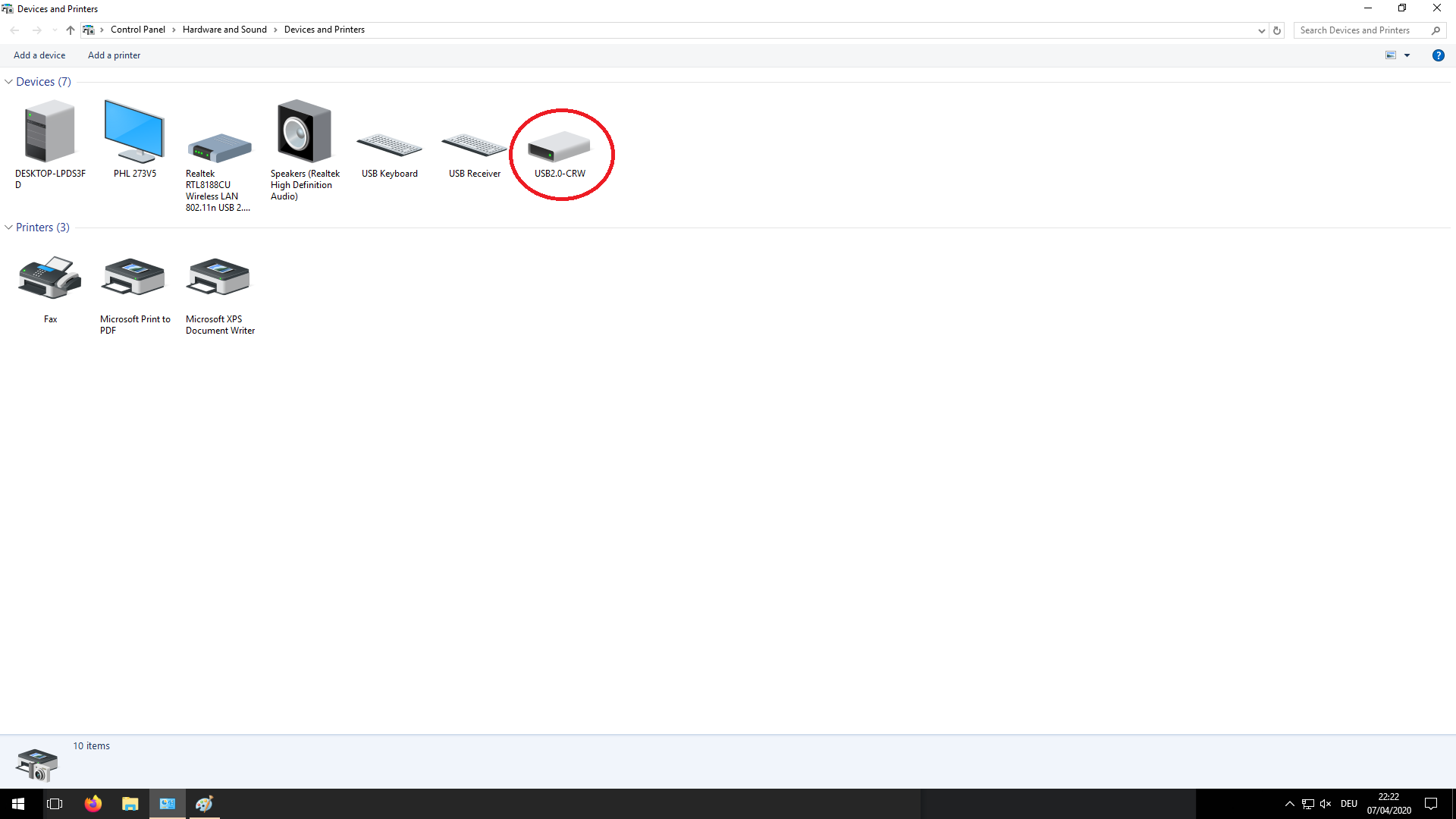

bei mir wird fast ständig ein USB2.0-CRW Gerät erkannt und sofort wieder entfernt. Ich höre also ständig diese Geräusche wie wenn man einen USB ansteckt und wieder entfernt, ungefähr so 2x in der Sekunde. Das Gerät scheint auch dementsprechen in "devices and printers" auf und weg, auf und weg, und wenn es kurz länger erscheint, kann ich es mit Rechtsklick disablen.

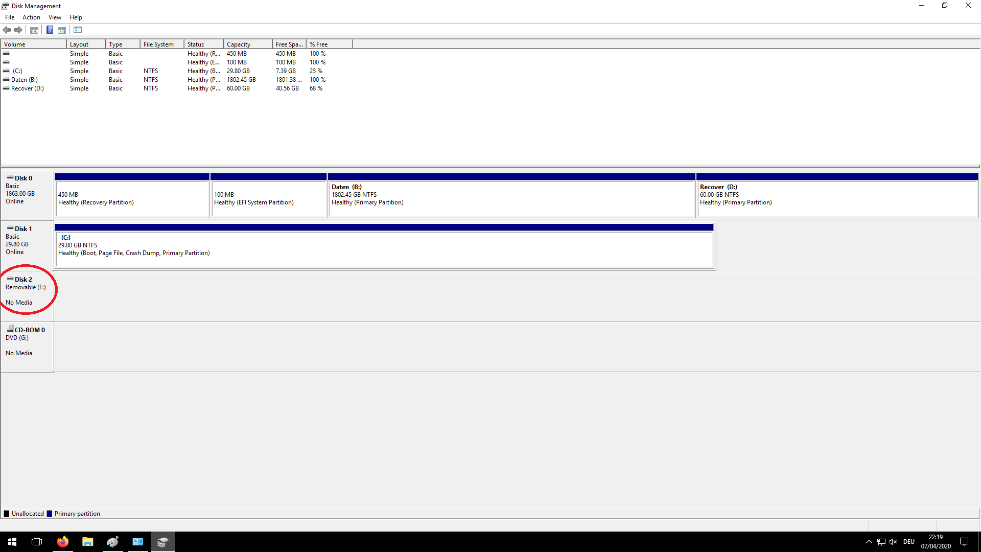

Ok, es zeigt mir ständig ein neues Volumen an - Volumen F: kommt und geht ständig. Ich habe keine Ahnung was das ist und wie ich es weg bekomme. Bitte um Hilfe!
ps: Ich habe jetzt den Laufwerksbuchstaben und Pfad geändert, jetzt erscheint das Laufwerk konstant.

Das scheint ein Cardreader zu sein, also wenn es ein Desktop-PC ist, könnte man dessen Anschluss einfach vom Mainboard abziehen, dann funktioniert der Reader nicht mehr, aber der Fehler dürfte auch weg sein.
Danke, das wird es wohl sein.
Ich habs jetzt doch irgendwie zusammengebracht, dass es keine Probleme mehr macht.
Wenns wieder Probleme macht werde ich es entfernen.
