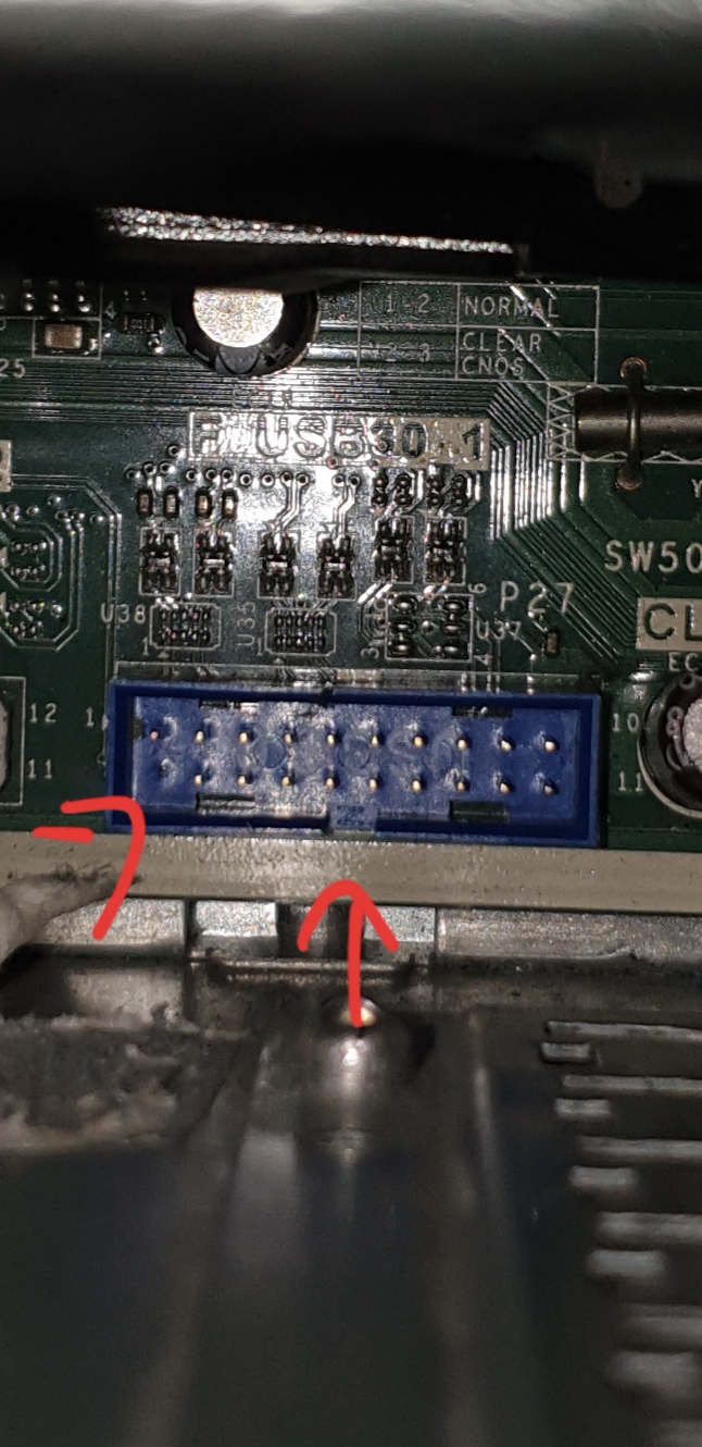

Das Gehäuse hat einen Front Usb3.0 und eine Ladebuchse(Scheinbar) die über ein 19pin kabel mit dem board verbunden werden. Jedoch hat das Board zwar auch einen Front Usb3.0 19pin anschluss, dessen pinbelegen allerdings nicht mit dem kabel zusammen passt.
Hier hat das Board Oben 10 und Unten 9Pin, das Kabel lässt sich also nicht verbinden, denn hier ist es andersherum.
Sind die Busse nicht standartisiert? Was kann ich tun?

Mach mal ein Bild davon. Finde im Internet nur welche mit grottiger Auflösung, wo man quasi nichts erkennt.

Bist Du dir sicher, das Du den Stecker nicht verdreht hast?
Und wie sieht das jetzt bei dir aus?
Also, dort wo die Kerbe für den Stecker ist, hast Du nur 9 Pins?

Nachdem der blaue Kunststoff etwas versetzt zum auf der Platine aufgedruckten Rahmen sitzt, möchte ich mal die Theorie in den Raum werfen, dass der Kunststoff mit einem vorherigen Frontpanel-Stecker von den Pins abgezogen und dann verkehrt herum wieder drauf gesteckt wurde!?
Edit: Auf diesem Bild ist die Aussparung eindeutig nach oben gerichtet.

Guter hinweis, mal sehen ob ich den abbekomme und wieder umdrehen kann

Super Idee.
Etwas Ähnliches hatte ich eigentlich auch vermutet, wollte es aber nicht vorschlagen, weil ich Angst hatte, das dann (wenn es denn doch nicht so ist) ein USB Gerät oder gar der Controller sterben könnte.
Die Funktion würde ich daher zumindest mit einem USB Gerät testen, welches nicht mehr wirklich gebraucht wird oder sehr billig ist. ;)

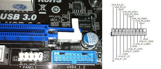

Bevor hier wild gedreht wird, bitte vorher die Pin-Belegung prüfen. Die Nummerierung (Pin 1) ist auf das Board gedruckt, somit konnte das nicht mitgedreht werden. Mit dem Handbuch die Belegung mit dem Stecker-Standard vergleichen, sonst grillt man sich mit Pech den USB-Hub.
Hier ist zu sehen, was wohl als Standard erwartet wird: https://www.thinkcables.com/USB-3.0-Housing-Adapter-20-Pin-Female-Dual-USB-Ports.html
Das sollte im Mainboard ebenfalls so beschrieben sein, kann durchaus sein, dass das Board anders verkabelt ist.
Die Aussparung für die Steckernase ist normalerweise in der Reihe gegenüber dem fehlenden Pin.
