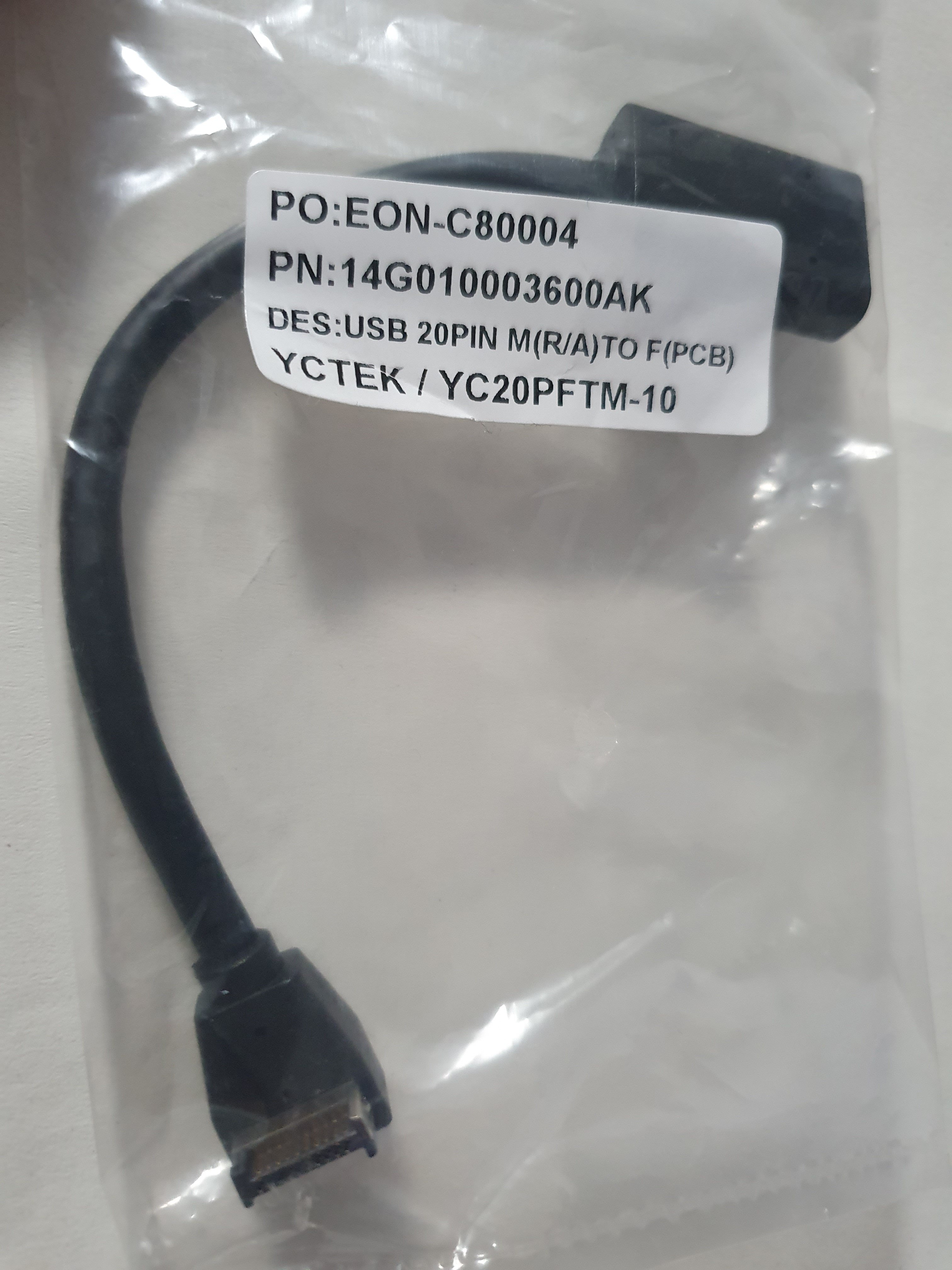

Von ASRock hatte ich ja so ein Adapter Kabel bekommen, mit abgewinkeltem Stecker. Leider findet man das nirgends zu kaufen.
