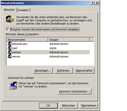

control userpasswords2
Als Admin unter ausführen starten, im Fenster einstellen wer automatisch angemeldet werden soll, das Passwort eingeben, fertig.
