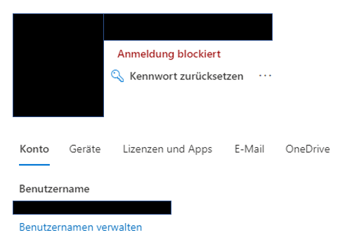

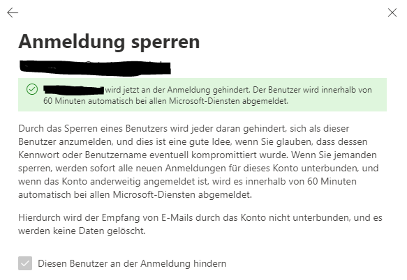

Hallo, ein user soll daran gehindert werden, sich mit seinem useraccount anzumelden.
Dafür gehe ich ins Office 365 Admin Center --> Aktive Benutzer --> Username --> Anmeldung sperren
Danach ist der user für die Anmeldung blockiert.
Aber das Komische bzw das Problem ist dabei, nach ca. 1 Std. wird diese Blockierung ohne mein Zutun wieder aufgehoben.
Warum?
THX
Synchronisierst du die Benutzer mit Azure AD Connect von einem lokalen Server? Dann musst du den Account dort sperren sonst überschreibst dir der Sync die Einstellung immer wieder.

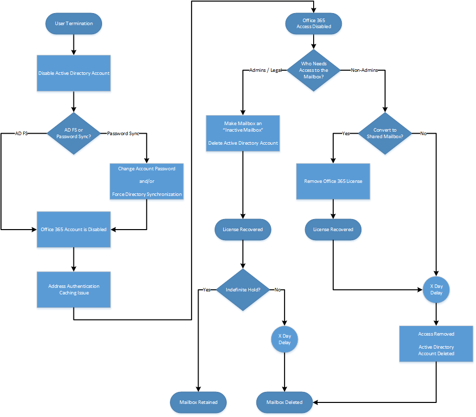

Sind wir hier in einem "Mitarbeiter verlässt Firma, aber wir brauchen die Mails noch"-Szenario?
In dem Fall willst du dir "Litigation Hold" ansehen, euren Leave-Prozess überarbeiten und anschließend in solchen fällen den Coworker die Mails aussortieren lassen oder die Mailbox in eine Shared Mailbox konvertieren.
Datenschutztechnisch muss da ggf je nach euren Regulierungen der zuständige DSB dabei sein.
Quelle: Perficient. https://blogs.perficient.com/2015/04/30/office-365-how-to-handle-departed-users-part-1-of-2/ (DIe haben übrigens viele hilfreiche Blogposts zum Thema M365)
Reaktionen: Aduasen und PHuV
