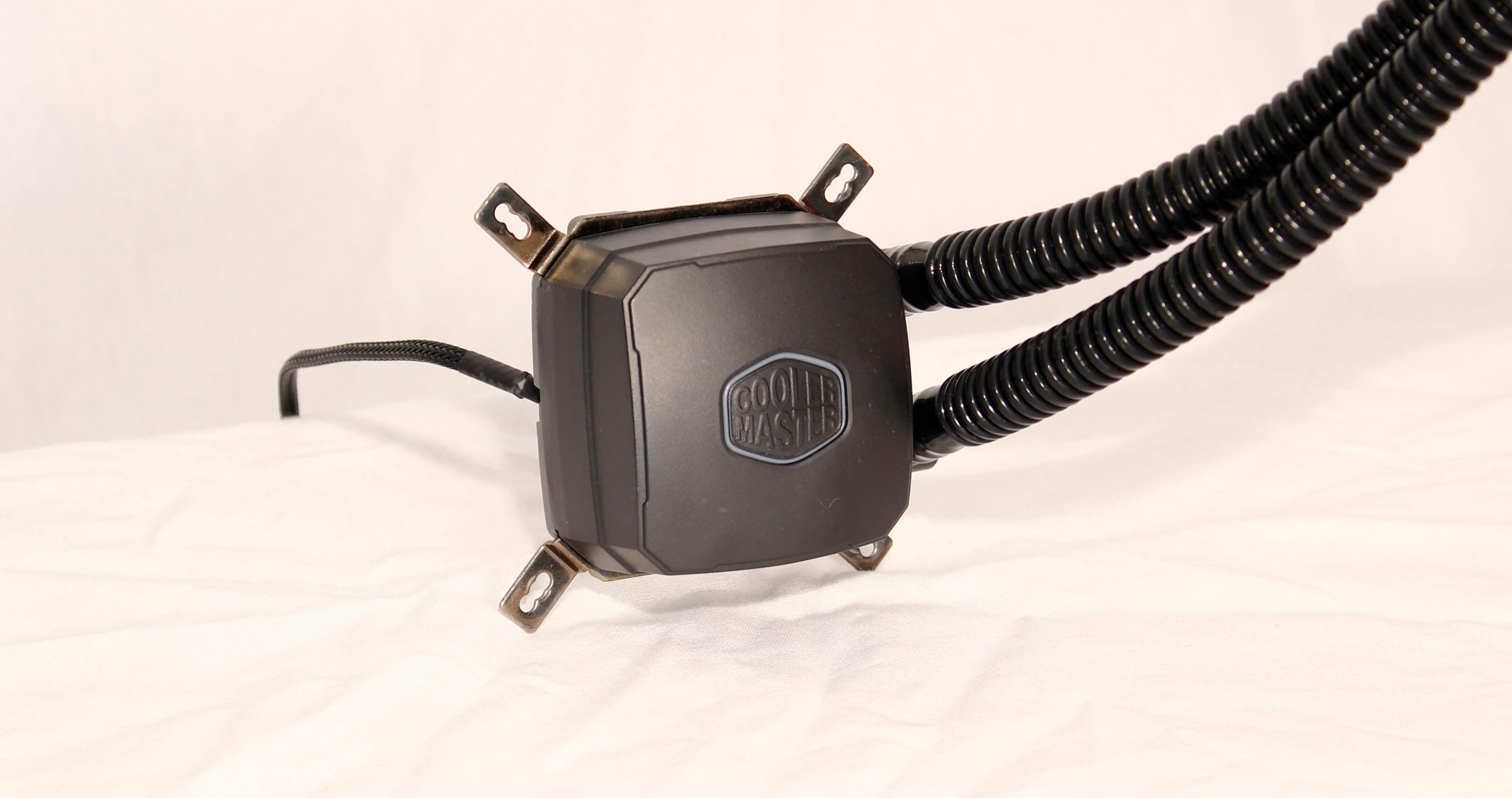

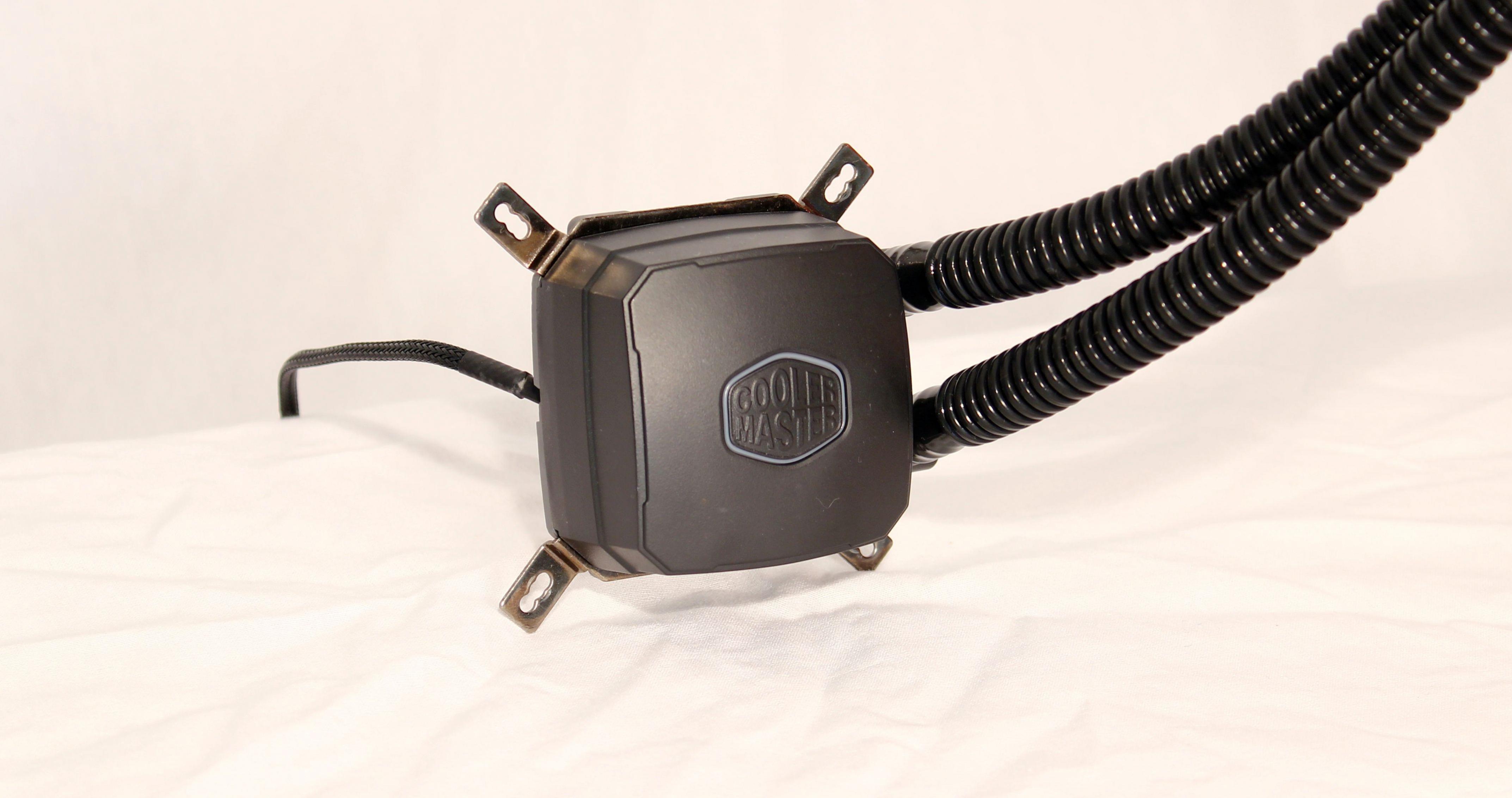

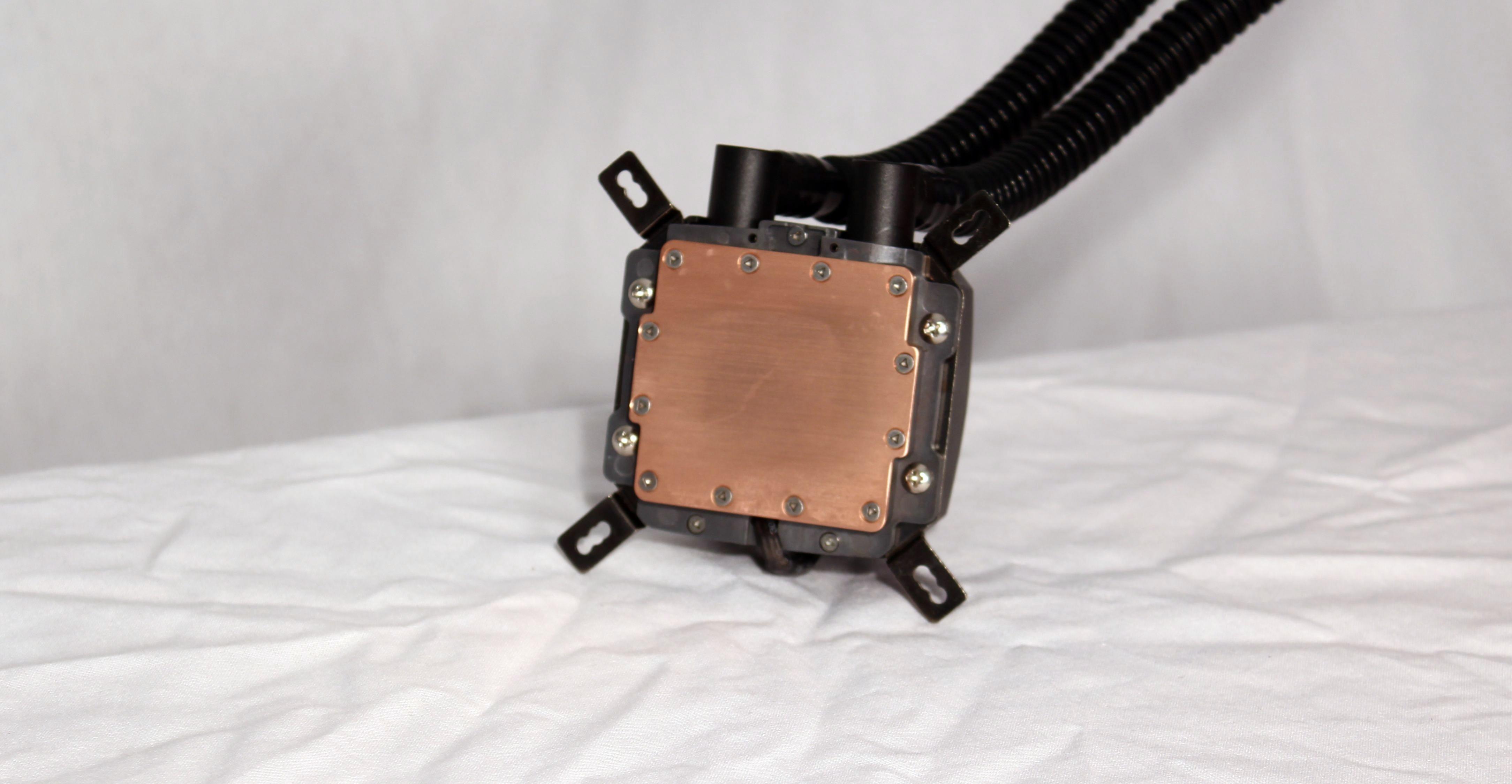

Die unpolierte Kühlfläche der Pumpe (wahrscheinlich Kupfer) ist eingelassen in die
Befestigung für die Sockelhalterungen. An diesen Rahmen werden die Halterungen mithilfe von zwei Schrauben zwischen die Flächen der Universalhalterungen geschraubt.

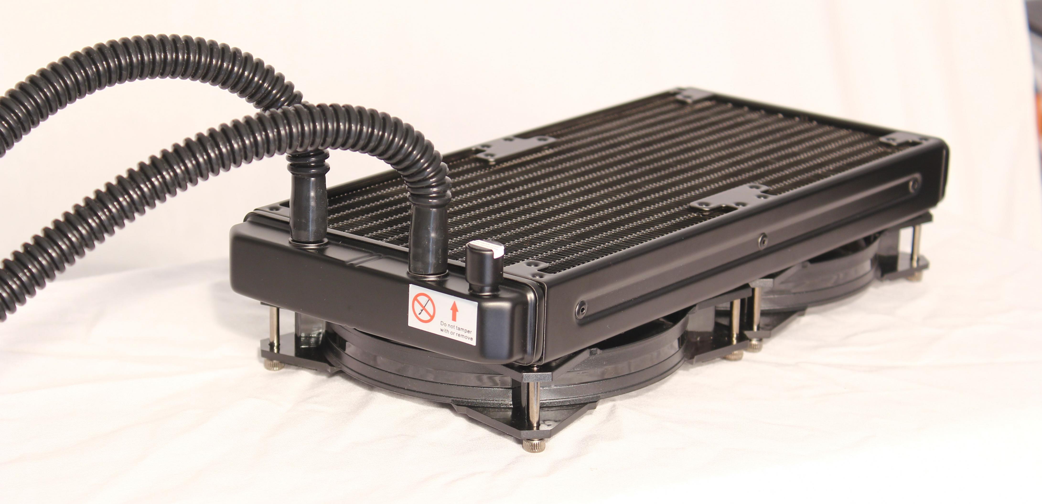

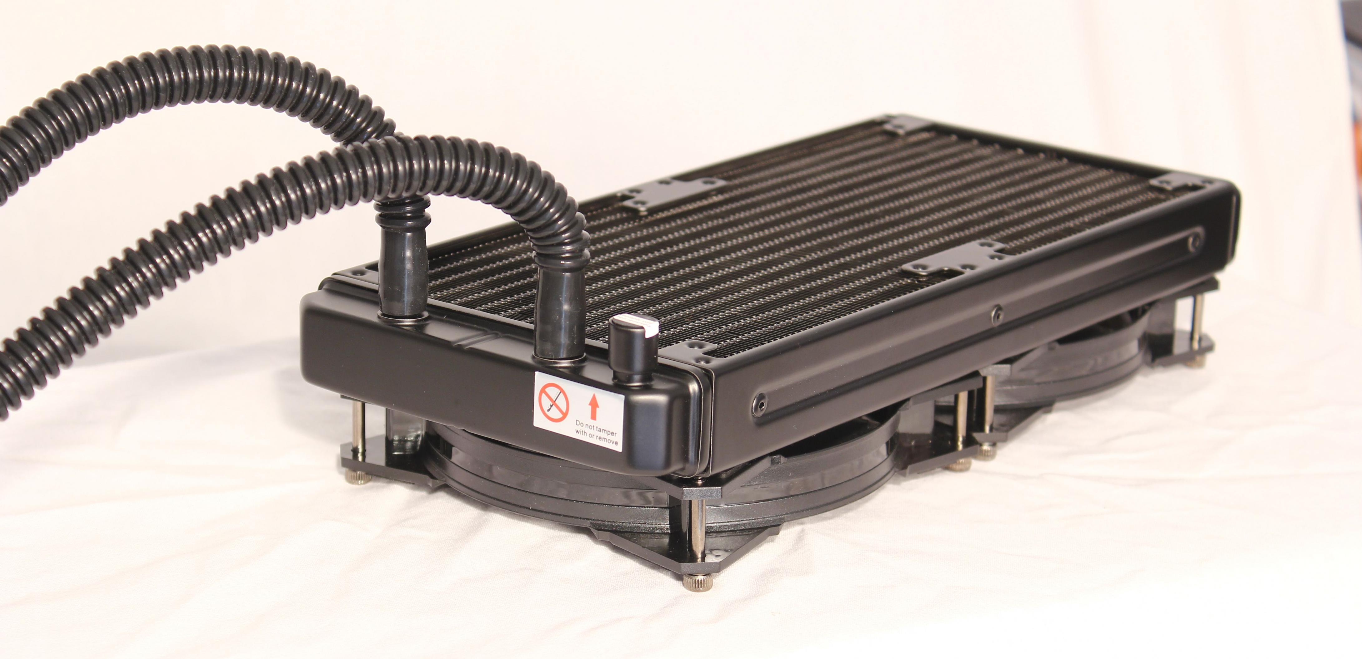

Am Radiator ist ein Einfüllstutzen angebracht welcher zur Nachbefüllung dienen soll (Aber Achtung, Gewährleistungsverlust).
Dadurch kann ein hoher Druck auf die CPU ausgeübt werden. Nach Auftragen der Leitpaste ist die Pumpe schon Montagefertig für den Einbau in - oder an den PC.

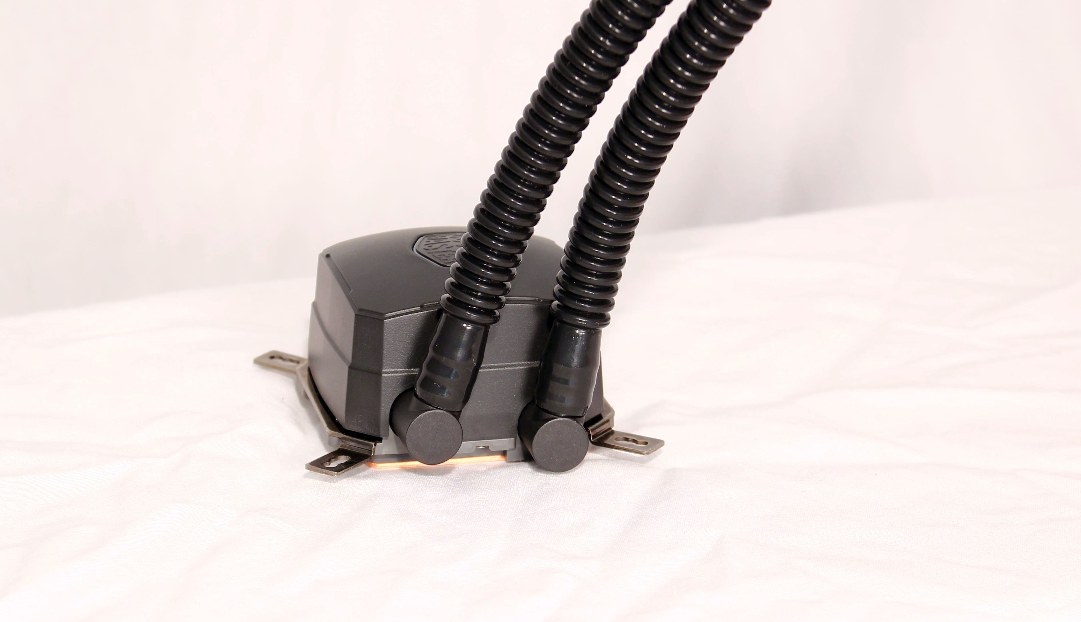

Die Schläuche sind zeitweilen etwas widerspenstig, was mich vor allem bei den Fotos kurz
Fuchsig machte. Der Gewinn an Durchmesser der Schläuche und Verbindungen bedeuten gleichermaßen einen Zuwachs an Steifigkeit.
Daher war es zwingend Notwendig, dass Cooler Master die Anschlüsse an der Pumpe bedingt flexibel (drehbar) gestaltet hat.
Eure Gehäuse benötigen etwas mehr als 390mm in der Länge, 312mm in der Breite Platz für die Montage. Oftmals wird dies nur im oberen Teil möglich sein.
Desweiteren eine Verschraubungsmöglichkeit für 2x 120mm oder 2x 140mm Lüfter.
Den Radiator würde ich Erfahrungsgemäß als baulich sehr flach bezeichnen.
Die Höhe des Gesamtsystems (Radiator 30mm,die beliegenden Lüfter 25mm) wird ca.
55mm betragen. Mir machte erneut das 8-Pin CPU-Stromkabel ein Strich durch die Rechnung.
