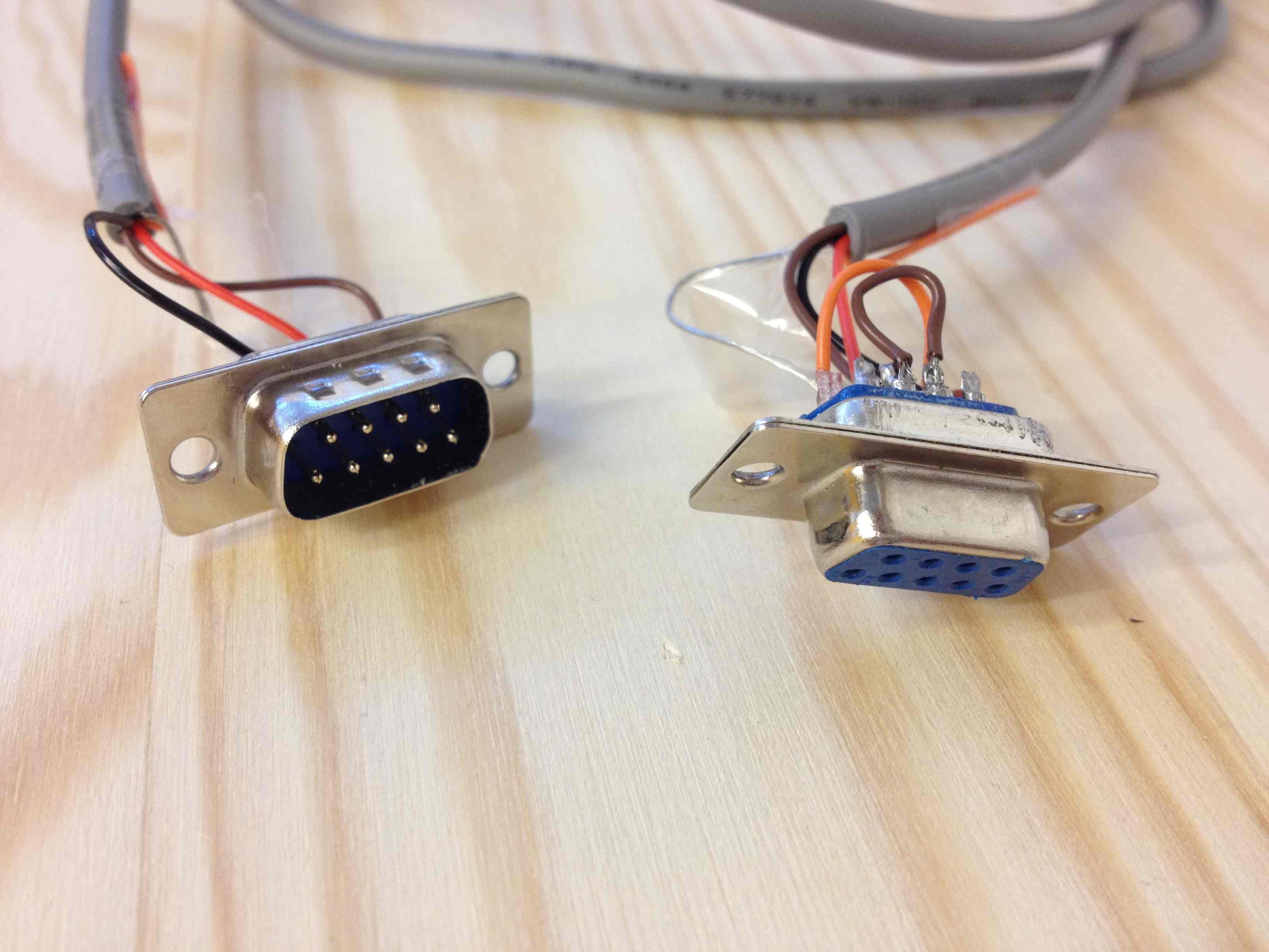

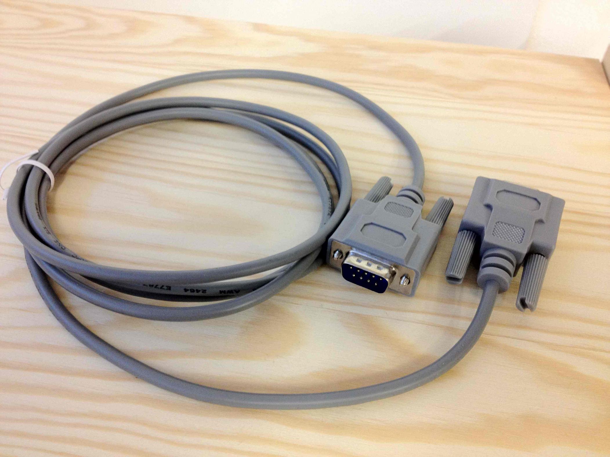

Mit einem standardmässigem seriellem Kabel komme ich per TelNet nicht auf die USV. Kann mir jemand sagen, ob es zwingend die Kabel von APC sein müssen, die in der Anleitung erwähnt werden?
So wie ich das lese und verstehe hat APC tatsächlich eine eigene Belegung. Einige sprechen sogar von verbauten Transistoren. :freak:
Leider habe ich momentan nur ein "falsches" APC Kabel zur Hand. Die Bezeichnung: 940-0020B
Laut Anleitung muss ich aber folgendes verwenden: 940-0024C
Ich weiss nicht, wo ich ein solches Kabel noch beziehen kann... Kann man es allenfalls selber bauen?
Mit der Belegung kann man ja was anfangen und selber basteln.
Wenn du kein Bock auf löten hast, kann ich das ja machen.
Wie lang darfs sein?
Das Kabel überträgt nur TXD, RXD sowie die Masse.
1/4 und 7/8 sind die Handshakeleitungen des Comport und miteinander verbunden, dami der PC denkt die USV sei immer sprechbereit.
Danke für dein Angebot. Ich versuche momentan selbst ein solches zu basteln. Sollte es nicht klappen komme ich gerne auf dein Angebot zurück.
Inzwischen konnte ich die USV mit meinem selbst gebasteltem Kabel erfolgreich per TelNet konfigurieren und kann nun über die IP im Browser zugreifen. Vielen Dank an alle!
Hier noch Bilder von meiner Bastelarbeit. Es ist Sonntag und ich habe keine Stecker zu Hause. Also musste ein altes Kabel daran glauben. Und tatsächlich. Darin waren unter anderem Transistoren verbaut :freak:
Hier einige Bilder:
foto-12-02-12-17-10-25-hdr-jpg.269093
foto-12-02-12-17-11-12-hdr-jpg.269094
