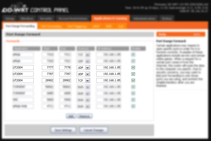

Hab das aber noch nicht so ganz verstanden wie ich das in UT mit den Ports einstellen kann. Der Router ist gerade laut Anhang konfiguriert.

Tag lordZ *g*
In der UT2004.ini vom Server gibt es am Anfang folgende Zeilen:
Protocol=ut2004 ProtocolDescriptio...nd sein, was bei dir aber eh der Fall ist *g*
Thx Fruchti, wenn das funzt, bist du mein Held! :daumen:
Was ist mit diesem 28902 Port ist der nicht wichtig?
Also lt. meinen Infos ist Port 28902 für den EPIC Masterserver zuständig. Soll heißen, wenn der Port nicht auf den PC weitergeleitet wird, wird der Server nicht in der UT Serverliste erscheinen.
Ändern würd ich den Port in der Ini aber nicht. Da musst du die Routerconfig immer manuell ändern je nach Server.
Je nach INI kann der Masterserver auch per PORT 28900 ablaufen (ist glaub ich Masterserver 2). Mal in deiner INI nachgucken. Notfalls den Port auch freigeben.

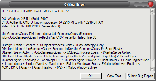

Problem:
Wenn der Server auf 192.168.1.1:7777 läuft und man den auf 192.168.1.2:7788 mit aktiviertem "advertise server" startet - stürzt UT ab. :(
dürfte wohl ein Konflikt mit dem Master Server sein? Lässt der nicht 2 Server auf 1 IP zu?
Das ist der Fehler der erscheint.
Ist es nicht möglich 2 Server von 1 "Haushalt" in der Server Liste erscheinen zu lassen? :(

Ja scheint ein Problem mit dem Masterserver zu sein.
Alle Gameserveranbieter die ich kenne setzen pro IP nur einen Server ein. Könnte also sein, dass die Masterserver pro IP nur einen Server zulassen...
Mehr kann ich euch dazu leider nicht sagen. Ich könnte euch nur noch meine beiden UT INIS von 2 Servern zukommen lassen. Ob das das Problem löst bezweifle ich aber stark...
fruchti, wo gibts denn sowas, gibt doch viele viele gameserver, z.b. CS die auf der selben ip, aber anderem port laufen.
UT2004 Server hab ich bisher nur auf seperaten IPs gesehen.
ZB: Esport-servers, 4netplayers, NGZ.....
EDIT: Mein Anbieter teilte mir mit es sei nicht möglich 2 Server mit einer IP zu hosten. Zumindest bei UT2004. Für die Richtigkeit garantieren kann ich natürlich nicht...
