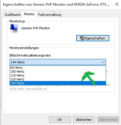

Im Windows unter "Anzeigen" / "Adaptereigenschaften anzeigen" / "Monitor" ist die Bildschirmaktualisierungsrate auch auf 100 ?
