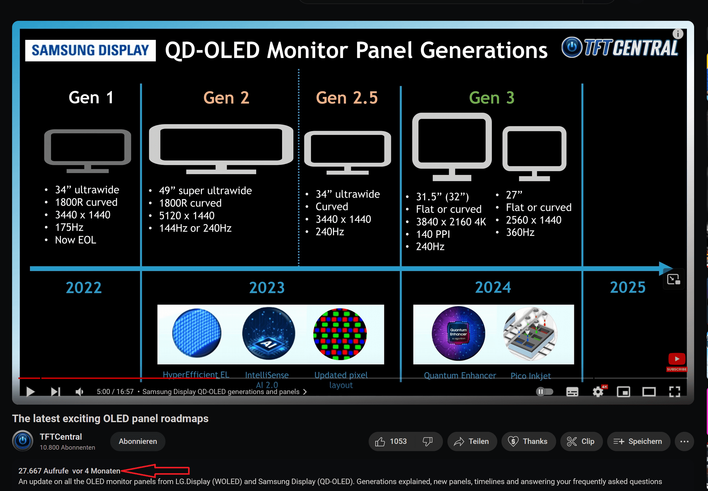

also ich habe hier den MO34WQC2 mit einer 9070xt und bin zufrieden hatte davor einen Iiyama G-Master GB3461WQSU und das Bild ist deutlich schöner Dank Oled und HDR in Games ist schön anzusehen
Die 240hz haben Gen2,5 und 175hz sind gen 1
Reaktionen: xxMuahdibxx und Azghul0815
Azghul0815 schrieb:
Wobei das Subpixel Layout noch dasselbe wie bei GEN 1 ist.
Ist es ja bei Gen 2,5 nicht.. steht extra im Bild.
Alle Monitore mit 165/175 Hz sind gen 1 .. und da würde ich gar nicht drüber nachdenken.
Eher schauen ob W-OLED was ist und da vergleichen.. speziell Tests bei rtings.com wegen Farbkalibrierung.
Reaktionen: Azghul0815

Und wenn würde ich zu gen 2,5 also den 240 Hz Modellen gehen..
Hier auch noch einige Infos bezüglich qled.
https://www.computerbase.de/forum/threads/49-oled-zum-zocken-fuer-1-000-eur-gesucht.2217449/
Problem... 3 gen noch nicht für uwqhd
Da stellt sich die Frage, "altes" OLED oder kein OLED?
Der Dell und Philips sind mit ~550€ in einem interessanten Preisrahmen, mit den neueren Panels gehts erst ab ~800€ wieder los...
Der Gigabyte ist ja gen 2,5...
