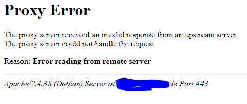

Leider kriege ich immer einen 502 Timeout:
Code:
[Sat Jan 08 11:28:49.930401 2022] [proxy_http:error] [pid 22650] (104)Connection reset by peer: [client xyz] AH01102: error reading status line from remote server 127.0.0.1:4480
[Sat Jan 08 11:28:49.930512 2022] [proxy:error] [pid 22650] [client xyz] AH00898: Error reading from remote server returned by /
[Sat Jan 08 11:29:21.418120 2022] [proxy_http:error] [pid 22650] (104)Connection reset by peer: [client xyz] AH01102: error reading status line from remote server 127.0.0.1:4480, referer: https://bw.xyz.de/
[Sat Jan 08 11:29:52.906032 2022] [proxy_http:error] [pid 22651] (104)Connection reset by peer: [client xyz] AH01102: error reading status line from remote server 127.0.0.1:4480, referer: https://bw.xyz.de/
[Sat Jan 08 11:29:52.906091 2022] [proxy:error] [pid 22651] [client xyz] AH00898: Error reading from remote server returned by /favicon.ico, referer: https://bw.xyz.de/

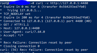

Deiner Fehlermeldung nach bekommt der apache nichts verwertbares. Was gibt curl -v http://127.0.0.1:4480 auf dem Host direkt zurück?

Dein Problem ist also nicht der Apache bzw. dessen Config, sondern dass du via http://127.0.0.1:4480 nichts zurück bekommst. Weiß nicht, wie fit du darin bist, aber ich würde jetzt mit tcpdump weiter machen.. Sieht für mich so aus als kämen die ACKS nicht an. IPtables Problem vlt?
Du sagtest ja, dass es via externer ip geht. Mach doch mal zur Probe: curl -v http://extip:4480 auf dem host.
Das geht tatsächlich auch nicht, selber Fehler.

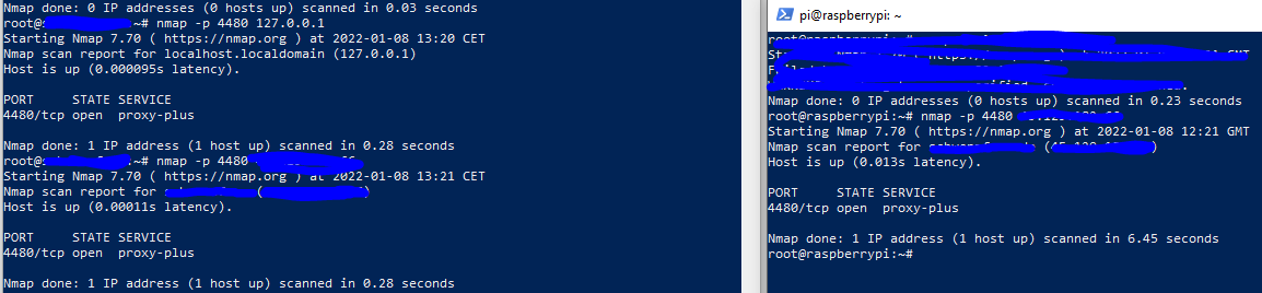

nmap sieht jetzt auch nicht besonders aus, links vom host selbst, einmal local einmal public ip, rechts vom raspberry

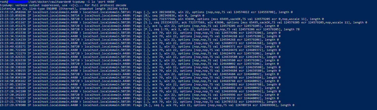

Also wenn ich mit tcpdump auf dem docker0 interface monitore, dann sehe ich traffic wenns von extern kommt. von intern kommt nichts an
