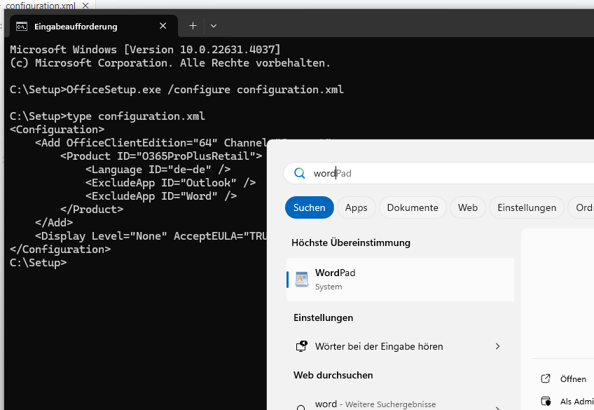

Das mache ich gerade in einer VM:
(Würde es auch auf meinem privaten PC machen, aber ich nutze Outlook)
Und siehe da:
Hallo tollertyp.
1. Kannst Du mir bitte den Inhalt Deiner XML-File als Text bereitstellen, dann könnte ich ihn kopieren?
2. Muss ich an den Daten irgend etwas ändern? Stimmt die Edition? Und Product-ID? Wie kann ich mir ggf. meine eigenen Werte anzeigen lassen?
Ein Verzeichnis C:\Setup gibt es bei mir nicht. Vemutlich kann das auch auf einem anderem Laufwerk in einem anderen Verzeichnis gespeichert sein: Oder?
Hab ich doch bereits oben gemacht.
C:\setup habe ich genommen, weil ich den Benutzernamen nicht öffentlich haben wollte.
Kann überall sein. Dort muss halt die OfficeSetup.exe und die xml-Datei liegen.
Ich habe bei mir eine Kommandozeile mit administrativen Rechten genommen.
Der befehl selbst:
Code:
OfficeSetup.exe /configure configuration.xml
Sorry. Das mit dem Code hatte ich irgendwie übersehen.
Ich habe gerade mein C-Laufwerk durchsucht. Eine File Officesetup.exe habe ich nicht gefunden.
Ich will aber Office nicht neu installieren
achtung, festhalten: musst du dafür auch nicht.
Schon ist Word auch weg.
Und das OfficeClickToRun macht im Grunde eh, was es will, mit deinem Office...

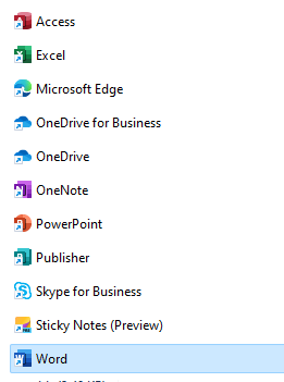

In der Übersicht der Apps (linke Maustaste auf das Windows-Symbol) wird mit weiterhin "Outlook (clasic)" angezeigt. Dort gibt es auch die Option "deinstallieren". Nach einem Klick darauf erscheint die Liste der installierten Anwendungen. ein Outlook - egal in welcher Schreibweise - finde ich dort nicht.

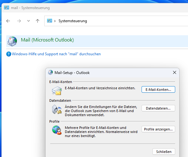

Was mir aber (erst jetzt) aufgefallen ist: manchmal bekomme ich ein Seite mit "Willkommen bei Outlook 2016" angezeigt. Da dürfte wohl eine "Leiche" im Keller liegen.
Und das Problem besteht weiterhin.

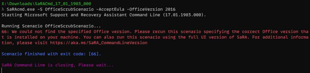

Ich würde mal das probieren, um alles von Office 2016 wieder los zu bekommen:
https://learn.microsoft.com/en-us/m...hoot/administration/sara-command-line-version
bzw auf deutsch: https://learn.microsoft.com/de-de/m...hoot/administration/sara-command-line-version
und konkret: https://learn.microsoft.com/de-de/m...oot/administration/assistant-office-uninstall
Müsste also, wenn du das Tool runtergeladen hast, der Befehl sein:
SaRAcmd.exe -S OfficeScrubScenario -AcceptEula -OfficeVersion 2016
bei mir passiert logischerweise nix:
Bei mir kommt die gleiche Nachricht:
K:\temp\SaRACmd_17_01_1903_000>SaRAcmd.exe -S OfficeScrubScenario -AcceptEula -OfficeVersion 2016
Starting Microsoft Support and Recovery Assistant Command Line (17.01.1903.000).
Running Scenario OfficeScrubScenario...
66: We could not find the specified Office version. Please rerun this scenario specifying the correct Office version that is installed on your machine. You can also run this scenario using the full UI version of SaRA. For additional information, please visit https://aka.ms/SaRA_CommandLineVersion
Scenario finished with exit code: [66].
SaRA Command Line is closing, Please wait...
