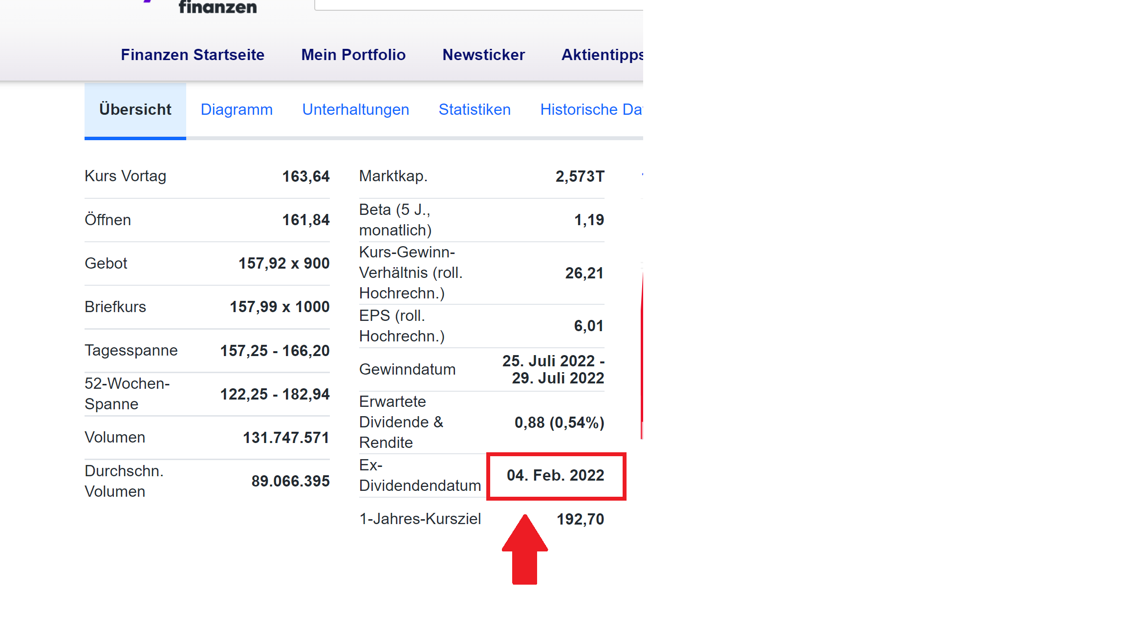

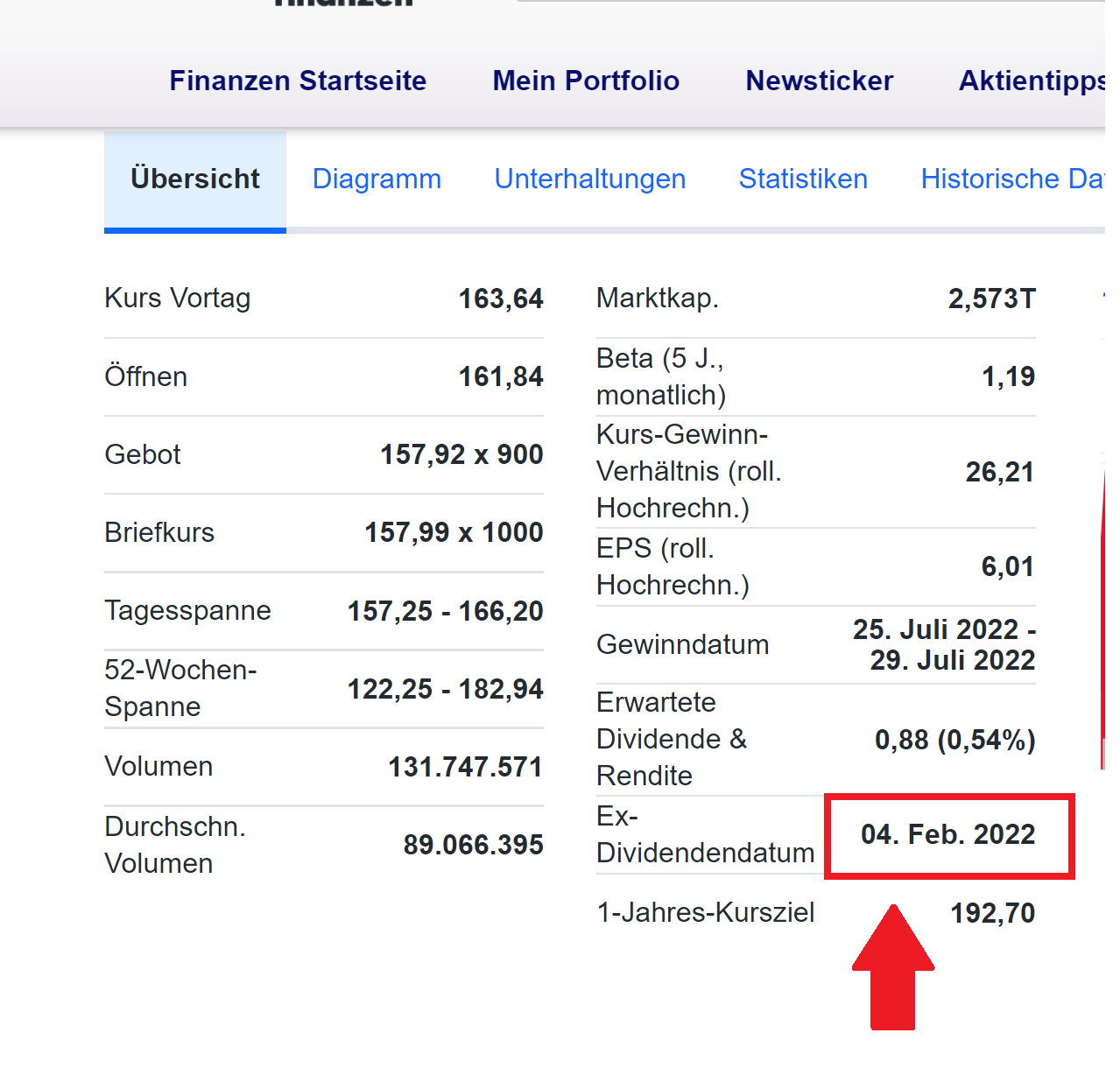

Ich habe eine Excel Datei mit US Aktien. Ich möchte automatisiert tracken, wann der EX Dividenden Tag ist.
Aus folgender Seite https://de.finance.yahoo.com/quote/AAPL möchte ich den rot markierten Bereich via Excel in den Zellen C2, C3, C4... haben.
Das "AAPL" in der HTML Adresse soll durch Zelle B2, B3, B3 automatisch ersetzbar sein, sodass die EX Dividenden Tag automatisch dem Symbolnamen entsprechend ausgefüllt werden.
Wie kann ich das per VBA programmieren, wie lauten die Befehle dazu ???

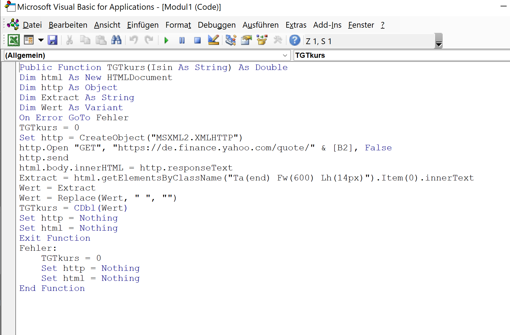

So hab mal folgendes probiert, klappt aber nicht. Kann mir einer helfen ?

Und was funktioniert denn nicht genau? Hast du den Verweis auf "Microsoft HTML Object Library" gesetzt?
Vor deiner URL ist ein Leerzeichen. Das erzeugt jetzt in diesem Fall keinen Fehler, aber man sollte auf solche Kleinigkeiten achten.
Du kannst "B2" nicht einfach so direkt schreiben. Wenn du die Kurzschreibweise benutzen möchtest, dann musst du es in eckigen Klammern setzen: "[B2]".
Der Rest ist "ok" und der Code ist mit den Korrekturen lauffähig. Man kann da bestimmt noch einiges optimieren (z.B. den Replace-Befehl durch den Trim-Befehl ersetzen, wenn du Angst vor Leerzeichen vor oder hinter dem Wert hat), aber das ist erstmal egal.

Du musst in der Zelle B2 das Wort "AAPL" (ohne ""-Zeichen) eintragen.
Du musst in einer beliebigen Zelle (aber nicht B2) die Formel "=TGTkurs(A1)" ohne ""-Zeichen eintragen. Statt A1 kannst du auch eine andere Zelle eintragen, weil du den Wert in den Klammern mit deinem aktuellen Code nicht auswertest.
Damit wird es dann funktionieren, ich habe es selber getestet. Ab hier bin ich dann auch raus, weil du scheinbar gar nicht weißt, was du da machst.

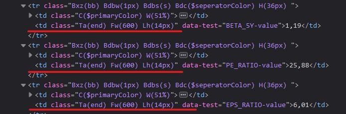

Hier mal ein kurzer Screenshot vom HTML Code der Seite...fällt dir was auf? Ich habe es mal rot markiert.
Das heißt, der folgende Code wird immer nur das erste gefundene Element zurückgeben. Wie willst du da das richtige Element referenzieren?
Code:
Extract = html.getElementsByClassName("Ta(end) Fw(600) Lh(14px)").item(0).innerText
Wert = Extract
Wert = Replace(Wert, " ", "")
Immer eine feste Nummer in Item( ) könnte funktionieren, ist aber alles andere als sicher. Ich würde ja gern ein bisschen helfen, aber ich habe gerade gar keine Zeit :-(
Edit: Beschäftige dich lieber damit...das wird am Ende leichter und birgt weniger Gefahr, dass Yahoo dich beim Scrapen erwischt :-)
