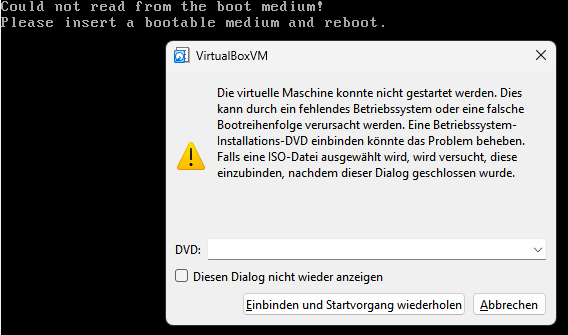

Wie bringe ich die Maschinen wieder zum Laufen im speziellen eine alte Win7 Installation. Einfach VBOX Dateien ausführen funktioniert nicht. Es wird kein Bootmedium gefunden.

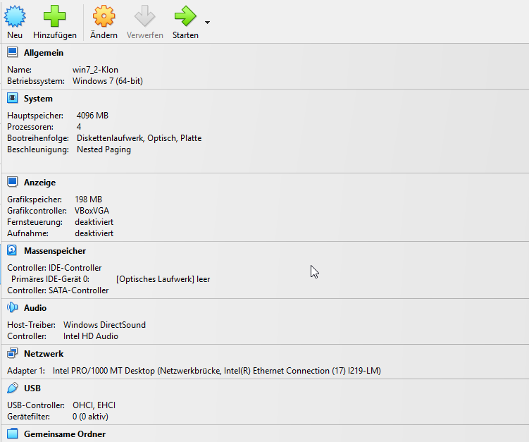

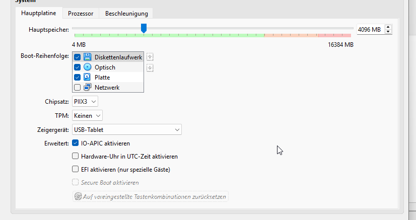

Startest Du die VM überhaupt von der virtuellen Platte? Zeig doch mal die Parameter der VM.
ich mache eine Doppelklick auf die entsprechende .vbox Datei
Meinst du das ?

Das war ein guter Tipp die richtige VDI, Platte nicht eingehängt
Dank jetzt funktioniert es
