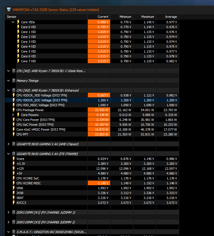

Parallel dazu wollte ich die SOC Spannung dann vorsichtshalber noch manuell begrenzen, dazu habe ich dann in Hwinfo den VDDCR_SOC Voltage (SVI3 TFN) Wert kontrolliert.
Vorher:
EXPO: Disabled
VCORE_SOC: Auto
-> VDDCR_SOC laut Hwinfo bei 1.025V
Nacher:
EXPO: Enabled
VCORE_SOC: Auto
-> VDDCR_SOC laut Hwinfo bei 1.2V

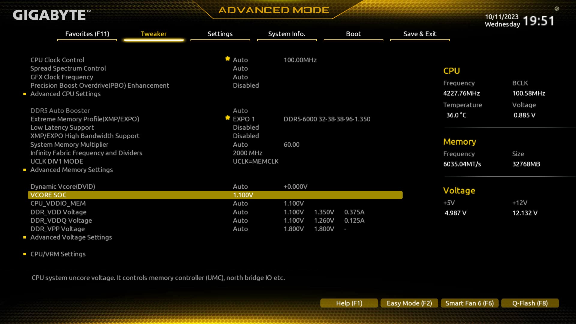

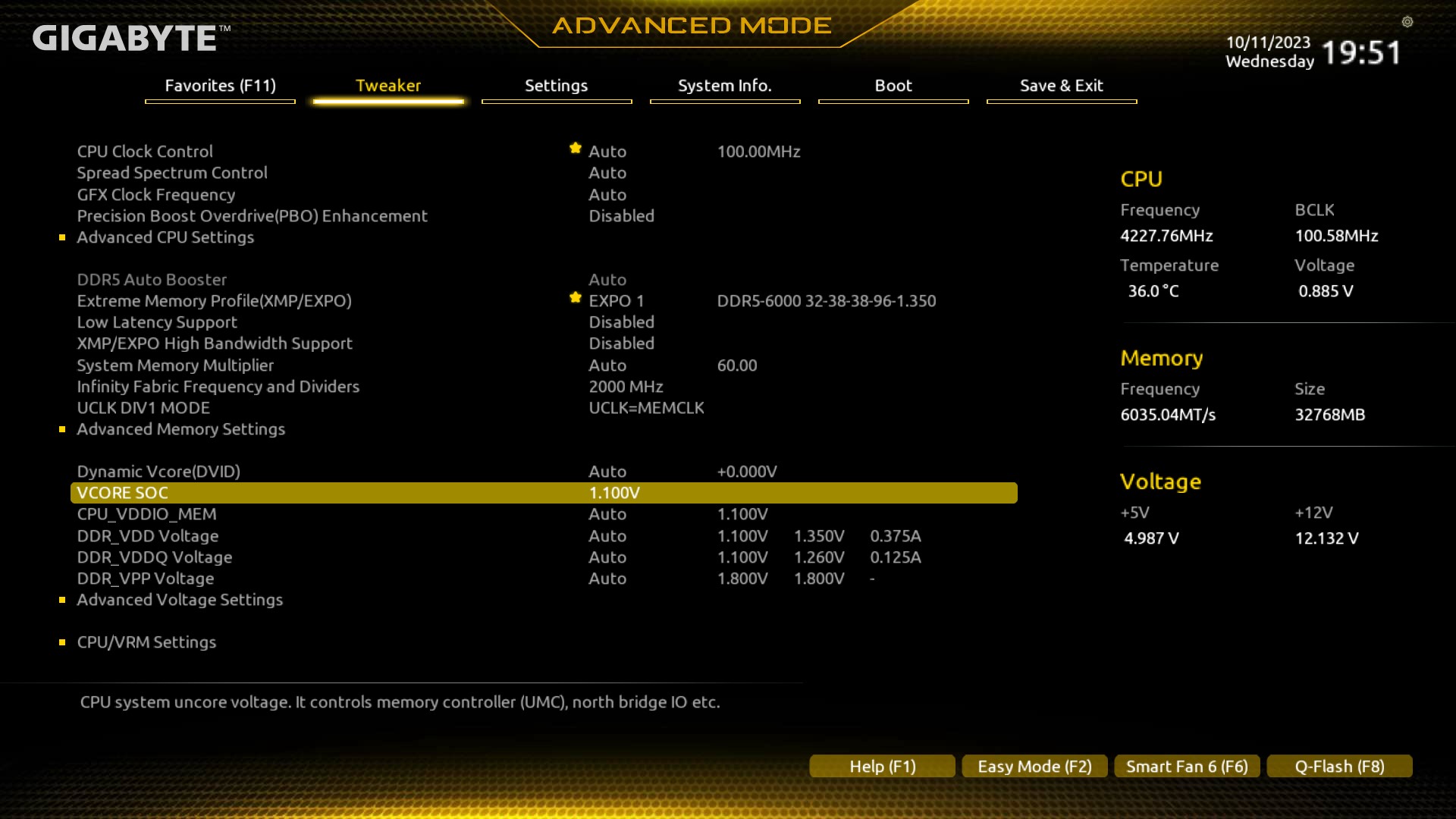

EXPO: Enabled
VCORE_SOC: 1.1 Volt
-> VDDCR_SOC laut Hwinfo weiterhin bei 1.2V
Egal welche Werte ich bei der VCORE_SOC Spannung eingestellt habe, diese wurden nie übernommen.
Ohne EXPO waren es immer 1.025 Volt, mit EXPO immer 1.2 Volt. Die gleichen Were wurden auch im Ryzen Master und in HWMonitor angezeigt.

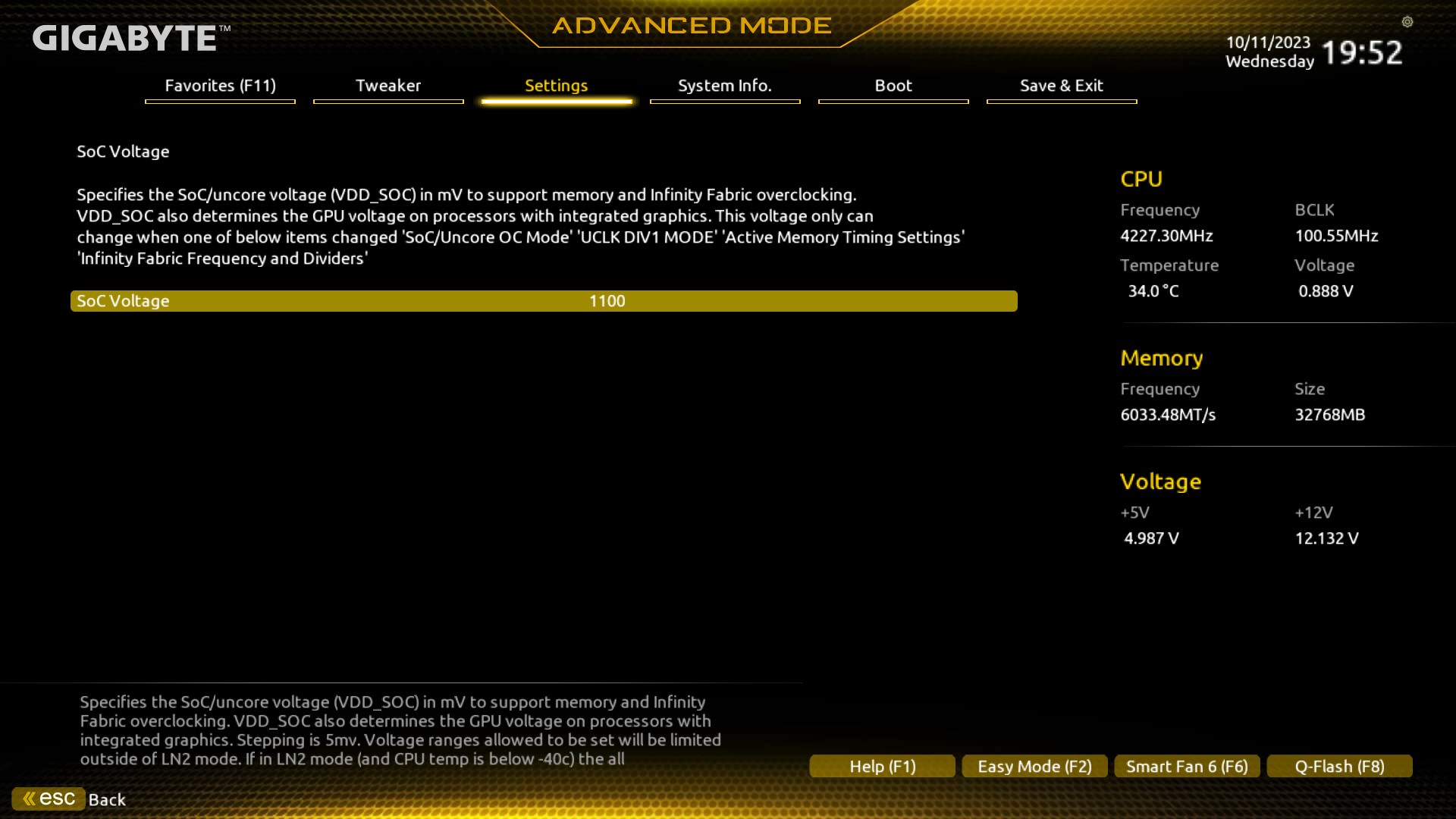

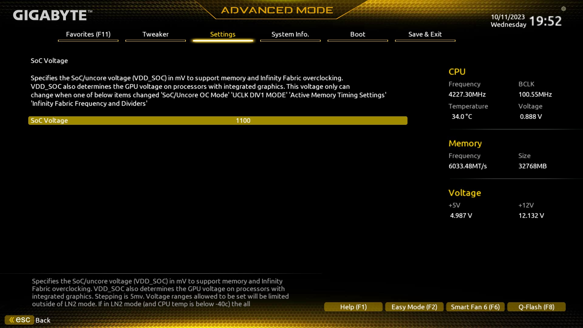

Jetzt habe ich gesehen, dass man neben dem Tweaker Reiter, eine SOC Spannung auch im Overclocking Menü ändern kann.
Setze ich beide Werte (bspw. auf 1.1 Volt), ändert das nichts. Mit EXPO bleibt die VDDCR_SOC immer auf 1.2V.
Letztendlich habe ich zufällig festgestellt, dass es funktioniert, wenn ich die VCORE SOC Einstellung im Tweaker Reiter auf "Auto" setze und die SoC Voltage Einstellung im Overclocking Menü auf 1.100 ändere. In der Kombination wird mir der geänderte Wert dann auch in HWInfo etc. angezeigt.

Abgesehen von der SOC Voltage sollte DDR VDDQ auch 1.35V sein wie DDR VDD Voltage sein.
Die SOC Voltage mit 1.20V ist voll im grünen Bereich. Könnte sogar unter Umständen zu niedrig sein.
1.25V ist der max. Wert den man fahren sollte
Reaktionen: Felrpi

Bei MSI Boards geht das nur unter den AMD Bios Optionen (AMD Overclocking),
1,2V geht noch MSI knallt 1,3V auf die SoC drauf für Expo 6000er Ram .
Aber Achtung geht wieder in Bios werden Settings dort wieder resettet.
