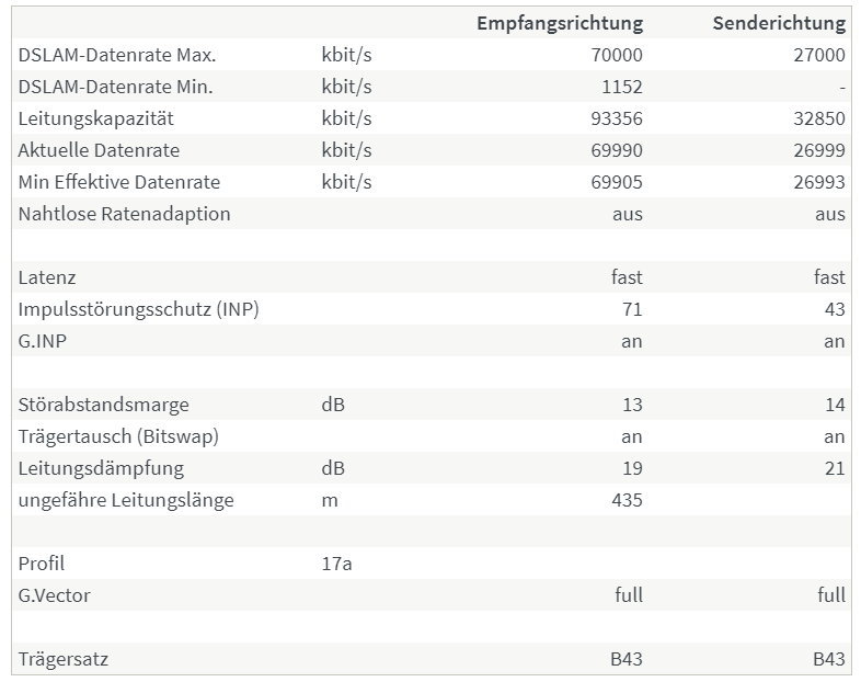

seit ein paar Tagen ist meine Downloadrate von ehemals ca. 90 Mbit/s runtergegangen auf 70 Mbit/s. Ich benutze eine Fritzbox 7590, hier sind ein paar Werte aus den DSL-Informationen:
Laut meinem Anbieter Telekom liegen keine Störungen in der Leitung vor, jedoch ist mir im Ereignisse Fenster beim Fritzbox Interface am Mittwoch 5 Disconnects/Reconnects in einem Abstand von wenigen Stunden waren. Das ist bei mir nicht normal, ich habe für gewöhnlich maximal 1 Disconnect alle 2 Wochen. Seit diesem Mittwoch ist sind die Down/Uploadraten auch so niedrig, es scheint also dort ein Zusammenhang zu bestehen.
Mir ist auch aufgefallen, dass unter allen DSLAM's in meiner Umgebung ein Loch gebuddelt ist und dort gebaut wird. Laut Telekom wollen die die maximale VDSL Geschwindigkeit von 100 auf 250 Mbit/s anheben.
Hängt das nun damit zusammen, oder liegt der Fehler eher bei mir? Ich hatte auch mal gelesen, dass der Router automatisch die maximalen Datenraten runterregelt, falls vermehrt Verbindungsabbrüche in letzter Zeit aufgetreten sind.

Mehr gibt die Leitung im Augenblick im DL nicht her - wird angezeigt (DSLAM max. Datenrate)! Würde abwarten bis die Telekom mit "buddeln" fertig ist. Mal den Router neu starten kannst du immer - wird IMHO nur im Augenblick nix bringen. Lasse mich aber gerne belehren :D ...
Vermutlich hat durch die vorausgegangenen Disconnects die automatische Drosselung gegriffen. Im Normalfall muss die Leitung jetzt einfach ein paar Tage bis Wochen ohne jegliche Abbrüche stabil laufen und dann gibt das System automatisch wieder eine höhere Geschwindigkeit frei.

Hallo
Da hat wohl Assia/DLM aufgrund von Störungen (5 Re-Connects) zugeschlagen. Wenn Du jetzt versuchen solltest, die Leitung durch vermehrtes Neustarten des Routers zu "reparieren", wird die Leitungskapazität und somit der Down/Upload vermutlich noch weiter sinken, da das DLM dann noch weiter runterregelt um die vermeintlichen Störungen (Neustarten des Routers) zu kompensieren.
Also einfach mal 3-4 Wochen warten, dann sollte das DLM die Leitungswerte wieder nach oben hin anpassen.
Nö, was die Leitung hergibt steht bei Leitungskapazität. Hier wird vom DSLAM begrenzt, da Störungen auftraten, nennt sich DLM. Warum wird hier keiner Sagen können.
Steht unter 7. Die Leitungskapazität kann noch viel besser sein und wird trotzdem im Augenblick nicht mehr hergeben, wenn der Anbieter sie per DSLAM begrenzt. Vielleicht so etwas verdeutlichter.
Telekom MagentaZuhause
Und hier kann man sich über DLM bzw. DSM Level 1 bis 3 informieren ;)
Ich würde da nichts mehr umstellen und alles so lassen ( Maximale Perfomance ) wie es ist.
DLM wird es nach einer Weile nach oben korrigieren kann Tage aber auch Mehrere Wochen dauern.
