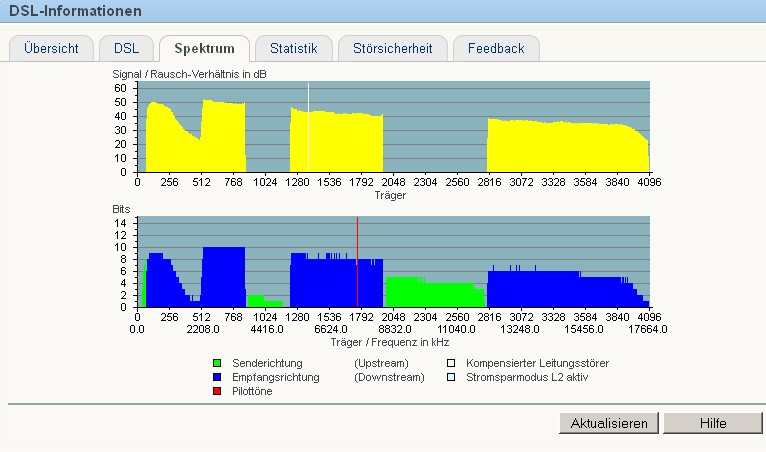

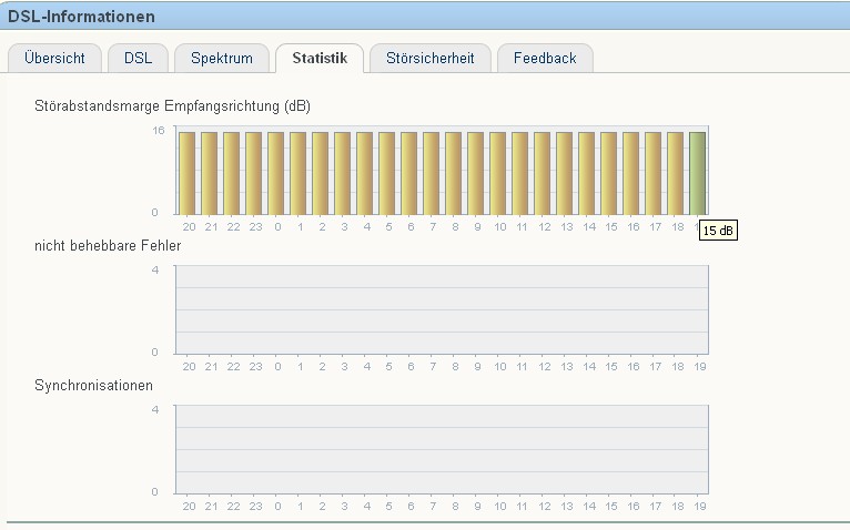

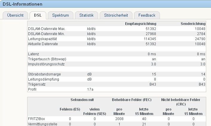

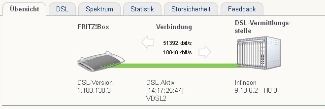

Hi, ich habe seit 1 woche immer mal so aussetzer, sind aber keine richtigen disconects. die seiten in Friefox zeigen dann das ladesymbol an und es tut sich nichts ,.wenn ich in den momentan dabei über windows pingtest mache tut sich auch nichts ,Steam download tut sich dann auch nichts mehr. Wenn ich dann aber FIREFOX wieder neu starte ist alles wie gewohnt. kann es sein das Firefox irgendwie meine verbindung am rechner stört ?
meine andere frage ist ob die wert laut fritzbox alle in ordnung sind .
Snap_2013.12.04 19.22.07_001.jpgSnap_2013.12.04 19.22.19_002.jpgSnap_2013.12.04 19.22.33_003.jpgSnap_2013.12.04 19.22.52_004.jpg
Werte sind traumhaft.
