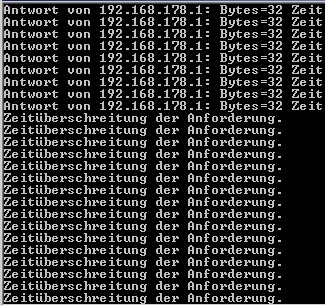

habe heute mal mit dem ping fritz.box /c eine stunde lange gesurft das problem ist zwar nicht aufgetaucht aber hatte wieder 0 paket losts. also an der inetverbindung ist es ausgeschlossen?

so da mal ein paar tage ruhe war und jetzt seit gestern wieder anfing , habe ich jetzt nochmal
die empfehlung mit ping fritz.box /t gestartet
und nach einer halbenstunde fing das problem beim surfen wieder an.
ich in die eingabeaufforderung geschaut
und dort kam dann die meldungen
Zeitüberchreitung der Anforderung
habe dann mit control - c beendet
und folgende werte
Pakete gesendet gesender : 1180 empfangen:1162 verloren 18 (1%verlust )
zeitangabe min 0 max 997 mittel 2 s

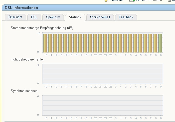

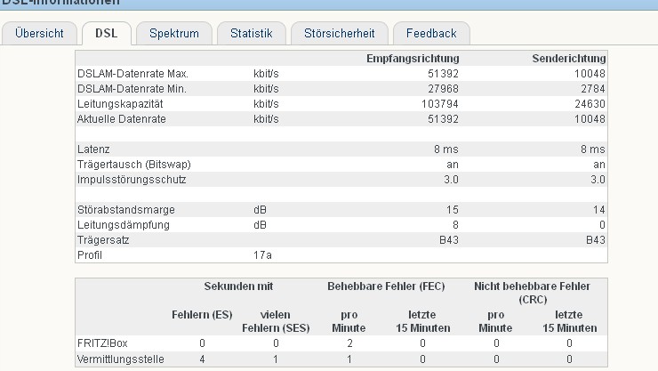

in der fritzbox sind die crc werte und werte soweit aber alles okay!?
Kann mir mal jemand erklären, wie man die Fritz-Box-Angaben ließt? Welche Werte sind denn da überhaupt relevant?

Nein, mich interessieren eher die DSL- Spektrum- und Werte wie Störabstandsmarge. Was ist da gut und was wäre weniger gut? :)

Der Fehler bezieht sich scheinbar nur auf die Kommunikation zwischen WLAN Gerät und Fritzbox, die DSL Leitung sollte hier auszuschließen sein, dafür sind die Werte zu gut und es gibt keine Fehler laut Statistik.
@Green Mamba
Interessant hier wären die Störabstandmarge (je höher der Wert desto besser) die Leitungsdämpfung (Niedriger ist besser) Die CRC Fehler sowie die FEC (weniger ist auch hier besser). Bei CRC Fehlern würden kaputte Päckchen ankommen, wenige Fehler sind da nicht tragisch aber wenn das viele werden kann auch da die Verbindung abreißen.

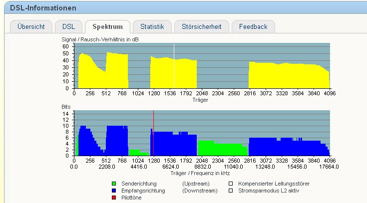

Das Spektrum zu sehen ist auch ganz nett, je sauberer die Darstellung (keine Einbrüche) desto schicker ist es :)
