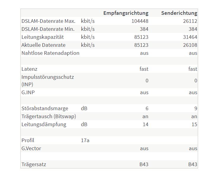

ich hab neuerdings jetzt auch VDSL 100 das aber nur mit zirka 86Mbit/s synchronisiert. Was an sich ja kein Problem ist. Nur, eigentlich immer um 8 Uhr abends fängt es dann an. Anstatt 6ms Ping geht es dann Richtung 100ms und mein Downstream kann dann auch mal nur an den 25 Mbit/s kratzen. Der Upstream bleibt aber immer konstant!

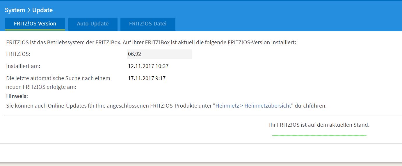

Verbunden bin ich mit einer 7490 (aktuellste Firmware) mit dem Internet. Die Verbindung zu meinem PC erfolgt über WLan mit dem 5GHz Netzt über einen Repeater.

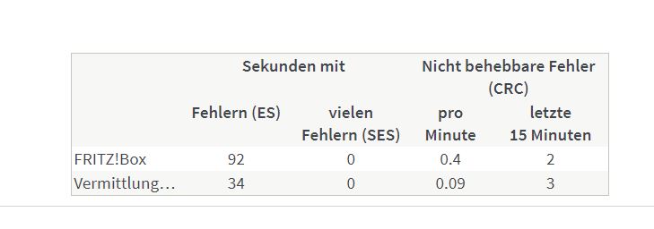

CRC Fehler noch völlig im Rahmen. SNR im Downstream zwar niedrig aber Leitung bricht ja nicht ab.

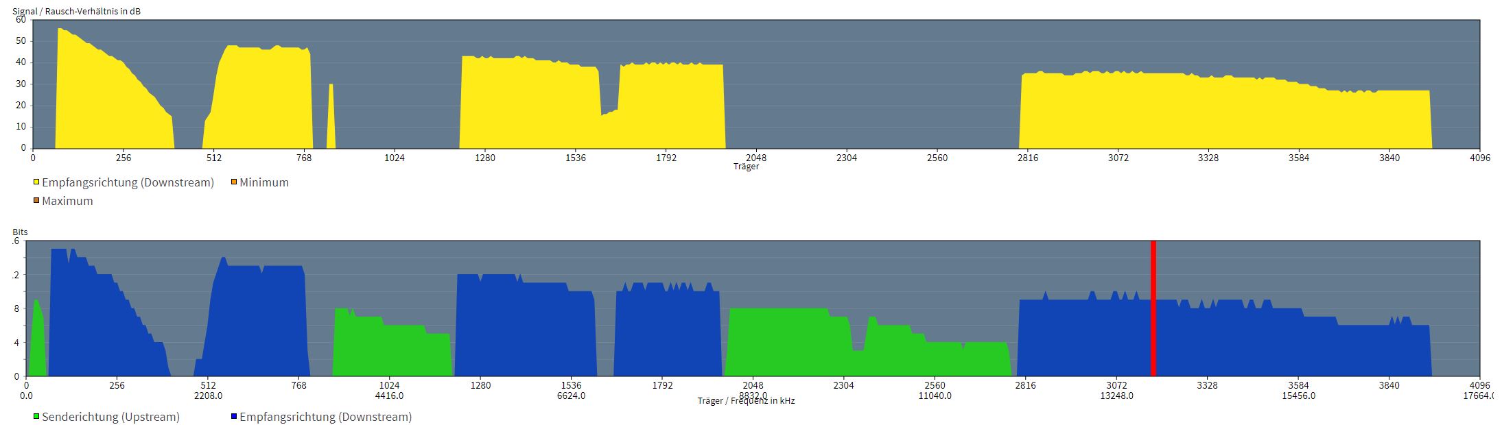

Spektrum ist jetzt nicht das schönste sollte aber meiner Meinung nach auch nicht das Problem sein.

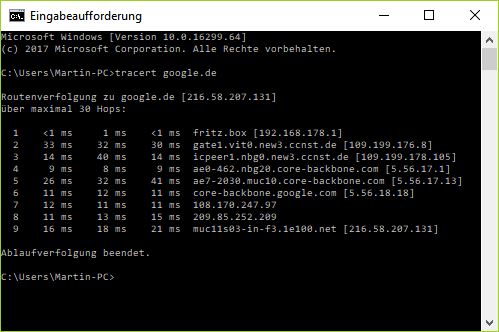

Normalerweiße habe ich zu google um die 10ms, steigt aber an schlechten Abenden schon mal auf 100ms.

Ping mal abends deinen Router und Computerbase an mit "ping -t computerbase.de" und lass bisschen laufen. Mit Strg+C beenden
Werd ich machen heute :) Screenshot kommt dann später wenn es vll. wieder so weit ist.
