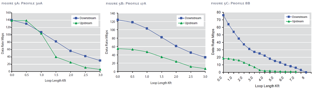

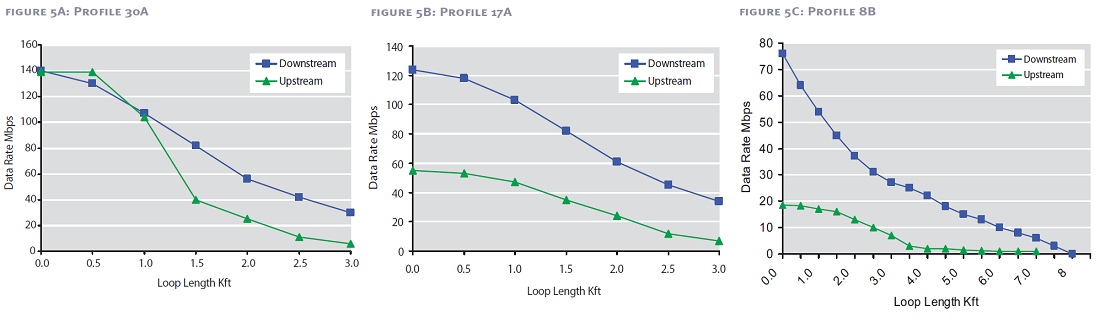

Natürlich kann man ganz genau sagen, dass das Profil 8a bei längeren Leitungen besser geeignet ist.
Profil 17 a ersteckt sich bis ~17 MHz, Profil 8a nur bis ca. 8 MHz. Die Träger müssen alle belegt werden um 30 MBit/s zu erreichen. Überleg mal wie wahrscheinlich es ist das bei 17 MHz bei 58 dB @ 4 MHz alle Träger belegt werden. Bei ca. 6 MHz ist Schluss mit der Belegung. Wenn man dann noch eine geringere Sendeleistung hat, als normal zulässig ist, hat man doppelt verloren.
Unterschiedliche Profile und ihre Bandbreitenausbeute:
